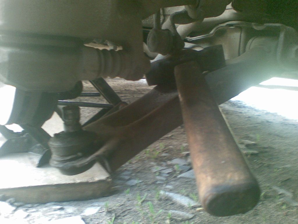

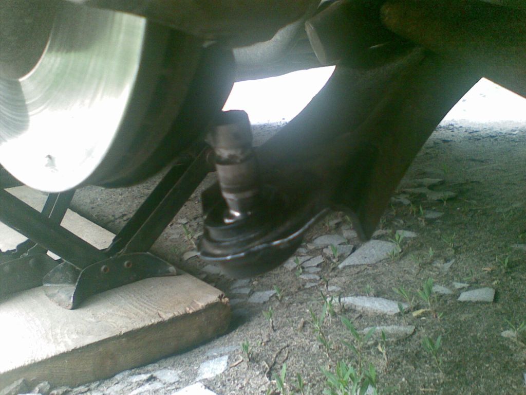

Приветствую, форумчане! Буквально 2 дня назад обнаружил, что пыльнику шаровой наступает конец. А обнаружил случайно: скинул колесо проверить колодки, нажал на пыльник с двух сторон, смотрю - воздушный пузырь (погода-то сырая). Сначала расстроился, ну вот, думаю, если внутрь вода попала - влетел на замену рычагаРыдаю!Баксы-бакс Вчера решил все разобрать, посмотреть. Снял пыльник, ну там было пару капель воды, но сама шаровая не разболтана, не ржавая, в приличном состоянии. Повезло, во время заметил. Протер все тряпочкой и появился такой вопрос: а какую смазку заложить? Под рукой только литол и ШРУС-4, ну я внутренним чутьем решил, что ШРУС будет лучше. Вообше конечная моя цель была - без опаски за шаровую поездить, пока нет нового пыльника, его я однозначно буду в ближайшее время менять.
Так вот собственно вопросы:
1 Насчет смазки: нормально ли в шаровой смазка ШРУС-4, или какую другую посоветуете?
2 При установке пружинного хомута (кольца) на пыльник провозился очень долго, может кто технологию какую подскажет, как это делается легко и просто?
P.S. Модераторы, отдельной темы по шаровым не нашел, если не в ту тему написал - извините.

Ответ: Побрякивает в подвеске спереди

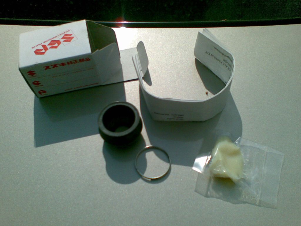

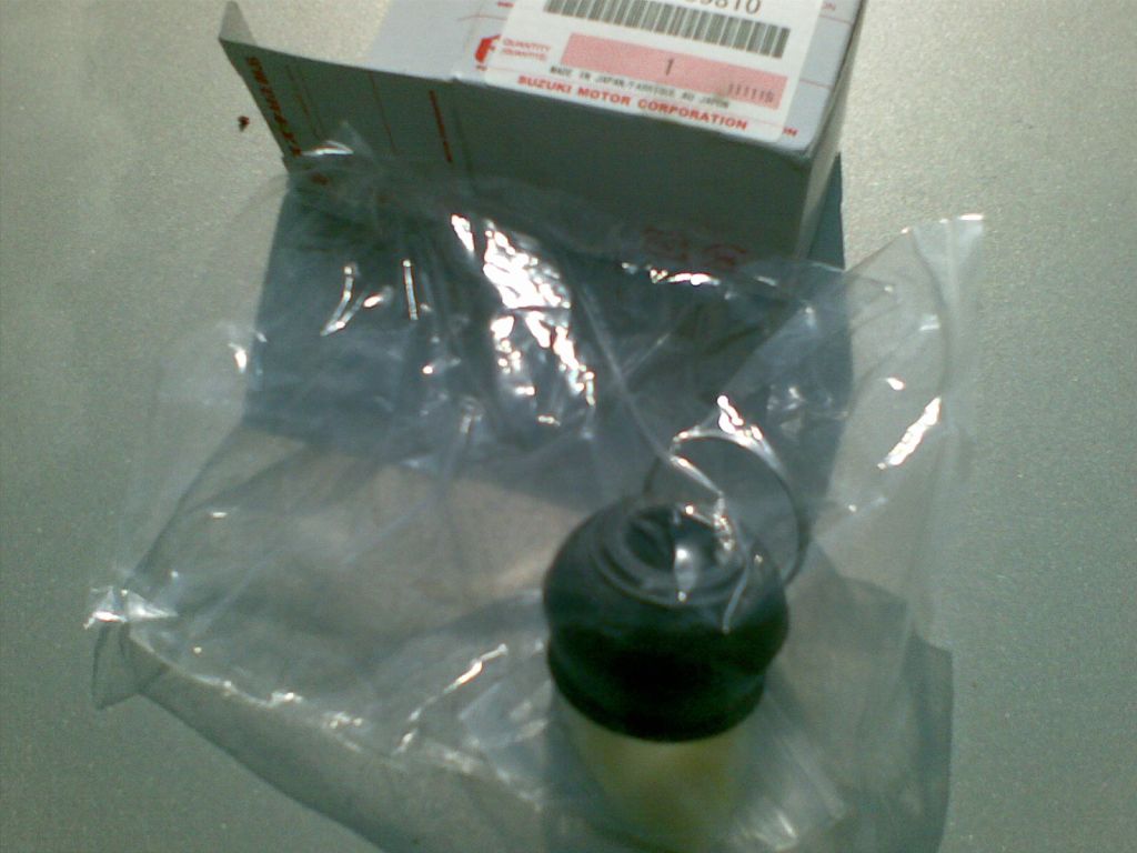

Приветствую, друзья!

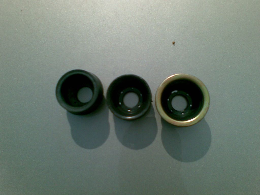

В продолжении моего поста №45 в этой теме. Пришел мой заказ 2 пыльника для шаровых. Внутри коробки было: сам пыльник, пружинное кольцо, пакетик со смазкой.

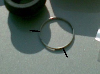

Сам процесс замены не вызвал никаких трудностей, разборка по-минимуму и яма не нужна: откручиваем нижний болт от шаровой, рычаг отводим вниз, а чтобы удобно было работать - подкладываем чего-нибудь между рычагом и стойкой стабилизатора, у меня для этой цели идеально подошел молоток :D
Снимаем старый пыльник и удаляем старую смазку.

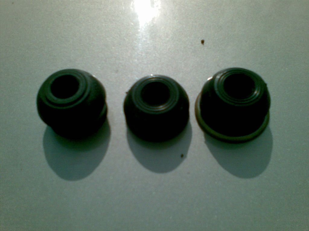

Сейчас уже не помню на форуме видел, что можно поставить пыльники от рулевых ГАЗ24, срезав металлическое кольцо. Как временная мера пока нет оригинального пыльника - может быть, но мне не понравилось после подрезки нижняя кромка стала мягкой, на рычаге держится плохо, и кольцо наровит соскочить, если только проволочным хомутом стягивать (на фото средний).
И еще: чтобы было удобно устанавливать пружинное кольцо я загнул концы на 90 градусов примерно так:
