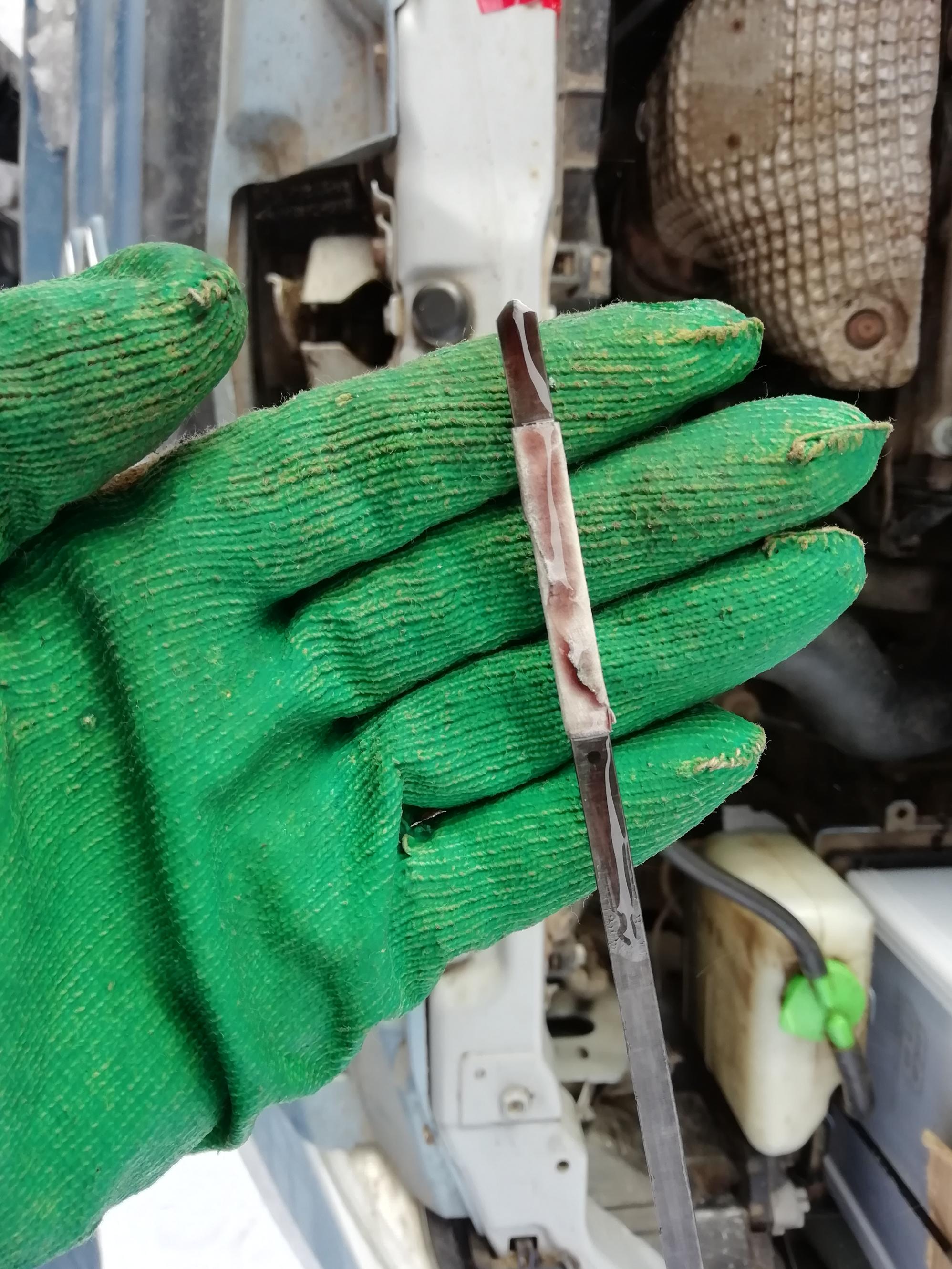

вот фото щупа с бумажным малярным скотчем, налепил для лучшей впитываемости и контрастности, что скажете? скотч наклеен на 1-2 мм. ниже верхней отметки на щупе. Я не могу определить уровень масла. Может у вас лучше получится.

Интересно, по крайне мере мне. Но каждодневные ощущения после каждых 3 км - это был бы перебор, бессмысленно. Хочется понять результат, а он одним днем не выяснится. Скажем: неделя - полет нормальный, месяц - все еще лечу, два месяца - набираю высоту... Надеюсь, жесткой посадки не будет ;)
По поводу перелива не есть хорошо! Начнет давить как минимум из сапуна, а то и сальники потекут.
Скотч со щупа лучше снять, а то отмокнет и отвалится, останется в коробке - не есть хорошо!

Скотч конечно же был намотан только на замер, и был тут же снят после фото.
