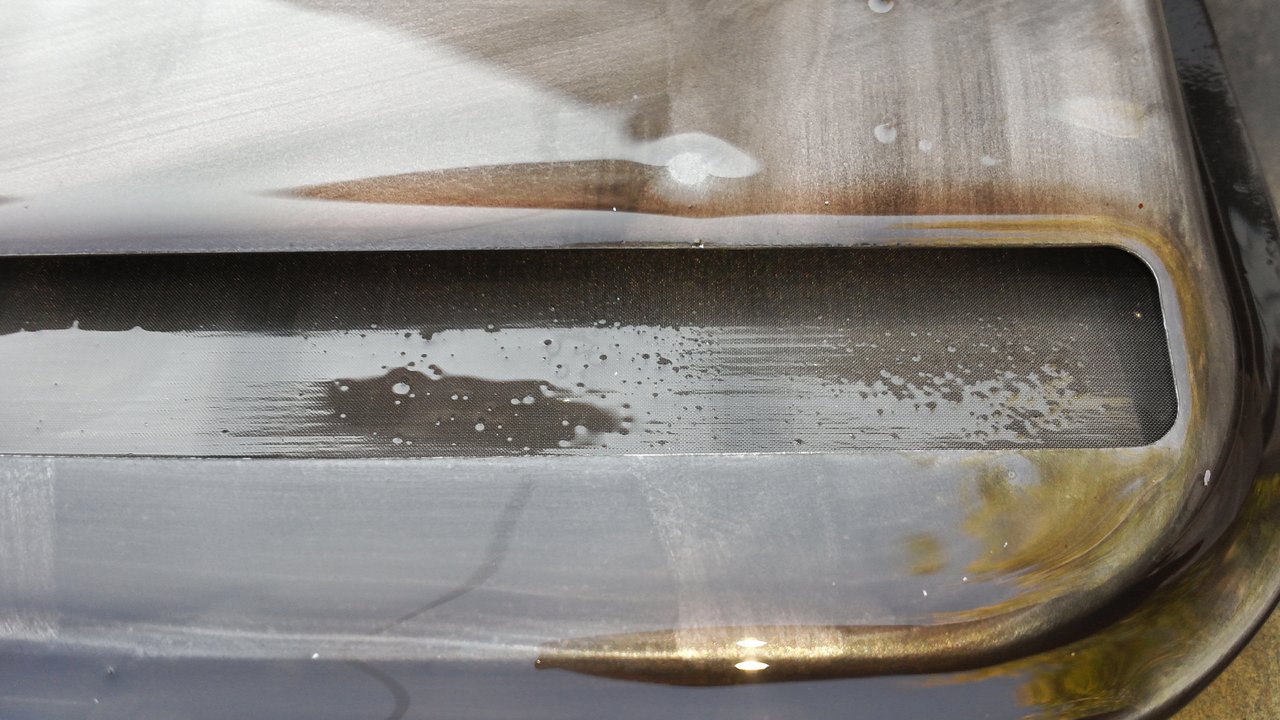

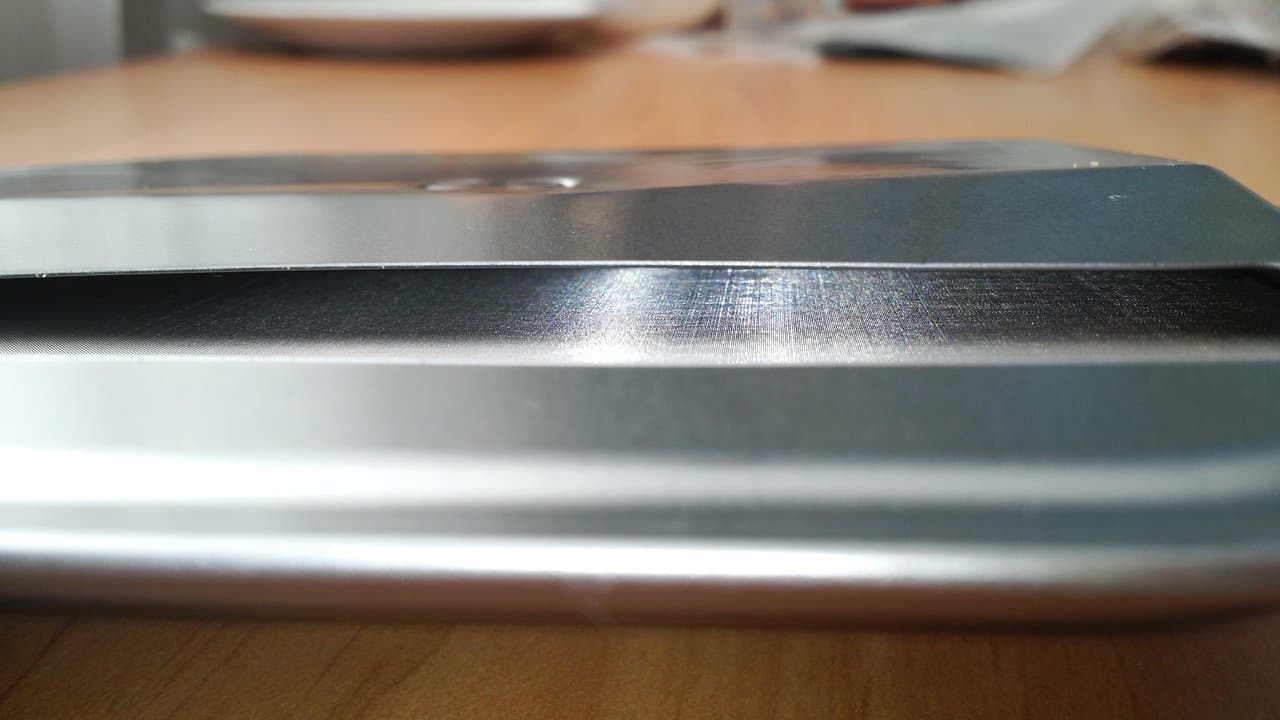

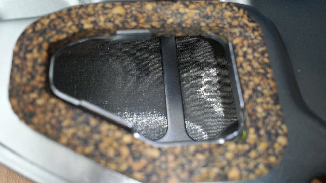

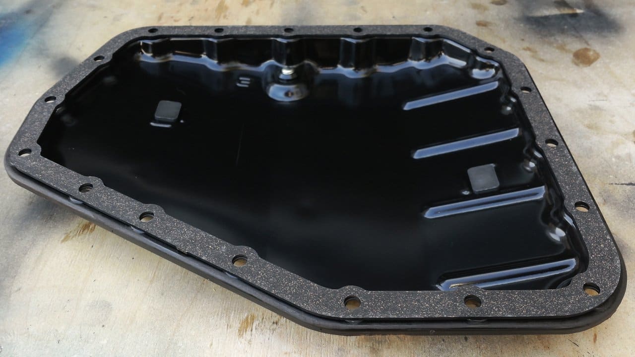

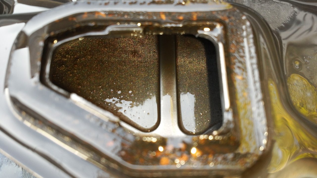

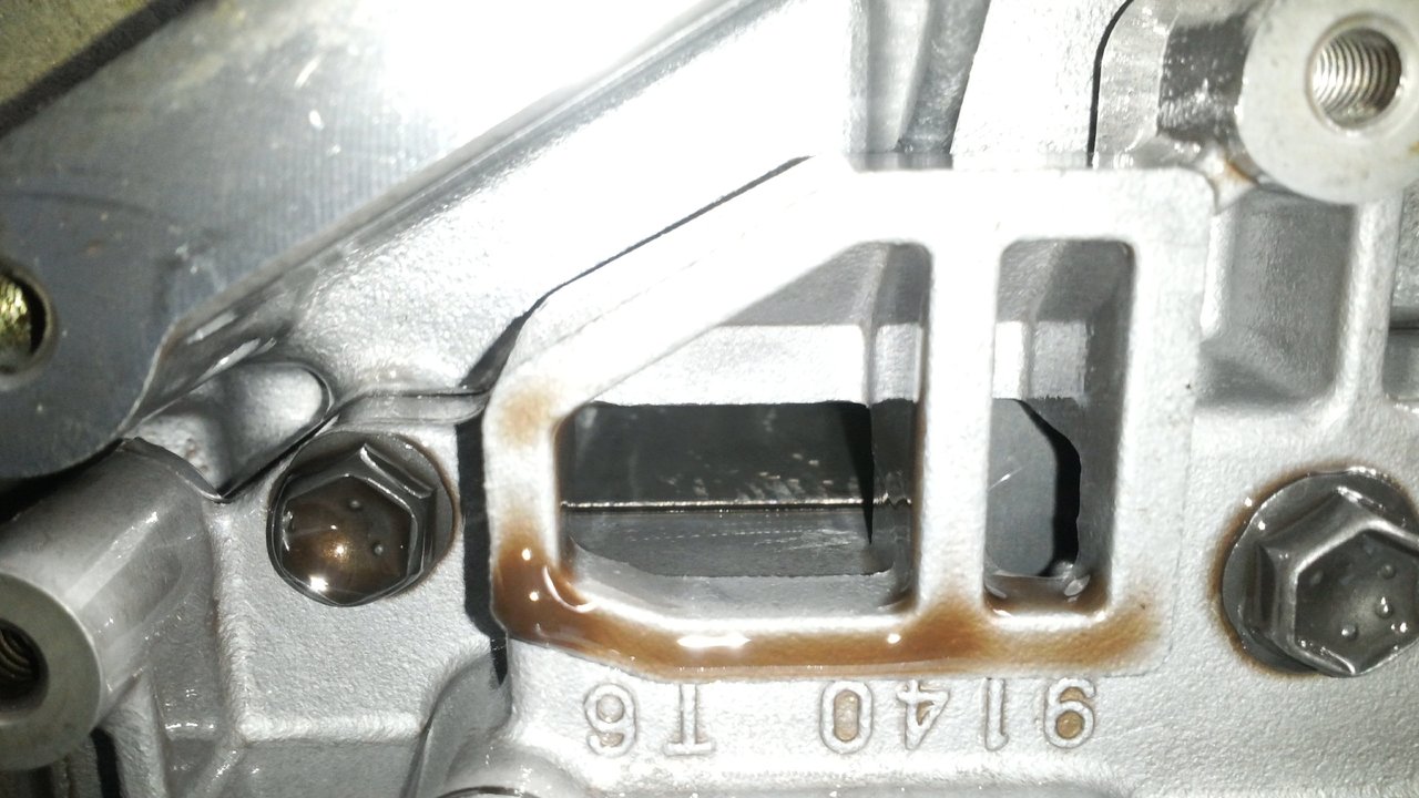

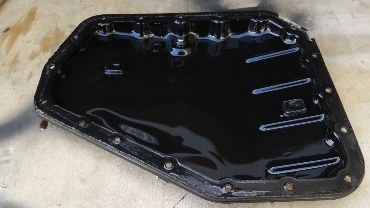

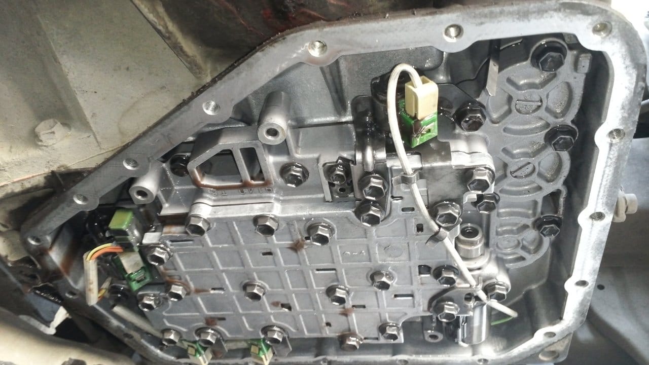

Год назад делал частичную замену масла (https://suzuki-club.ru/threads/30870/page-11#post-1223486), сейчас сделал ещё одну с заменой масляного фильтра. До этого коробка пиналась при переключении со 2й на 3ю передачу.
Новый фильтр
Снял поддон
магниты опять мохнатые, но меньше, чем в прошлый раз
старый фильтр не сказать, что грязный
гидроблок без фильтра
входное отверстие
с новым фильтром
поддон с новой прокладкой, был немного погнут - выпрямил
Масла слилось ~ 2.7 литра, чёрное, видимо вымывается десятилетняя грязюка. После замены коробка стала работать тише, почти не пинается.
За фильтр отдал 1600 рублей.

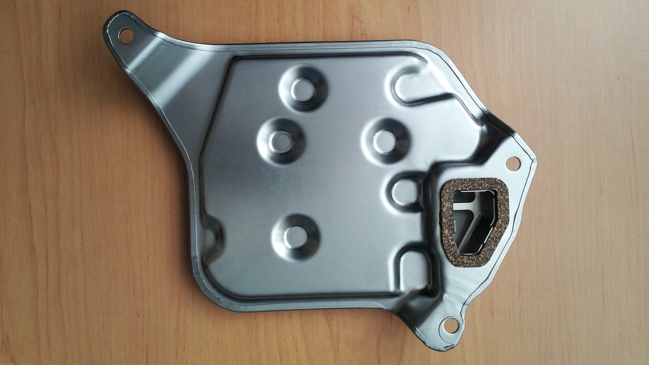

...За фильтр отдал 1600 рублей.

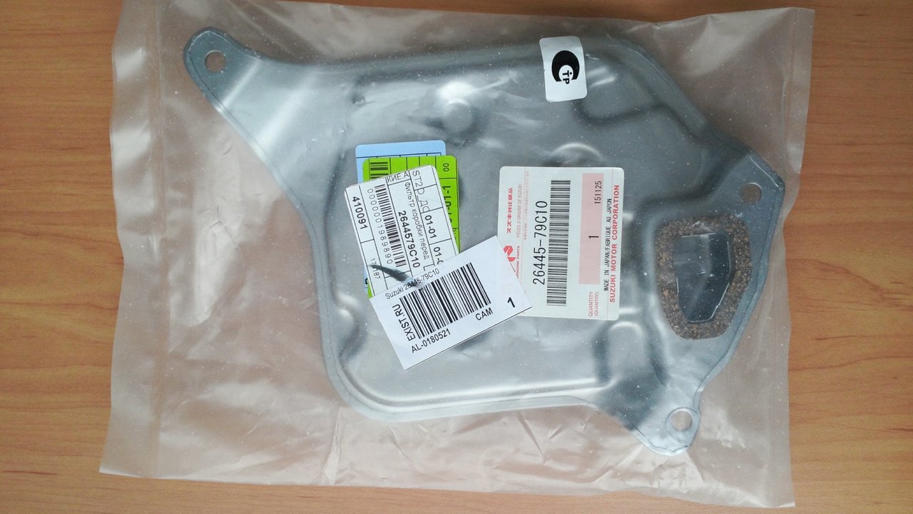

Можно удешевить.Такой фильтр чисто японский вместе с уплотнительной прокладкой в картонной коробке продаётся как JS Asakashi JT411K. Проверьте по каталогам применимость. Он же Suzuki 26445-79C10-000, Toyota 35330-52010, но эти уже без прокладки приходят, в пакетиках. Качество как оригинала данного фильтра АКПП.
Там разница в 300 руб, думаю не стоит.

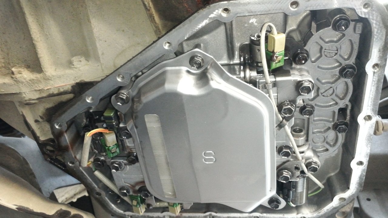

Suzuki liana 06

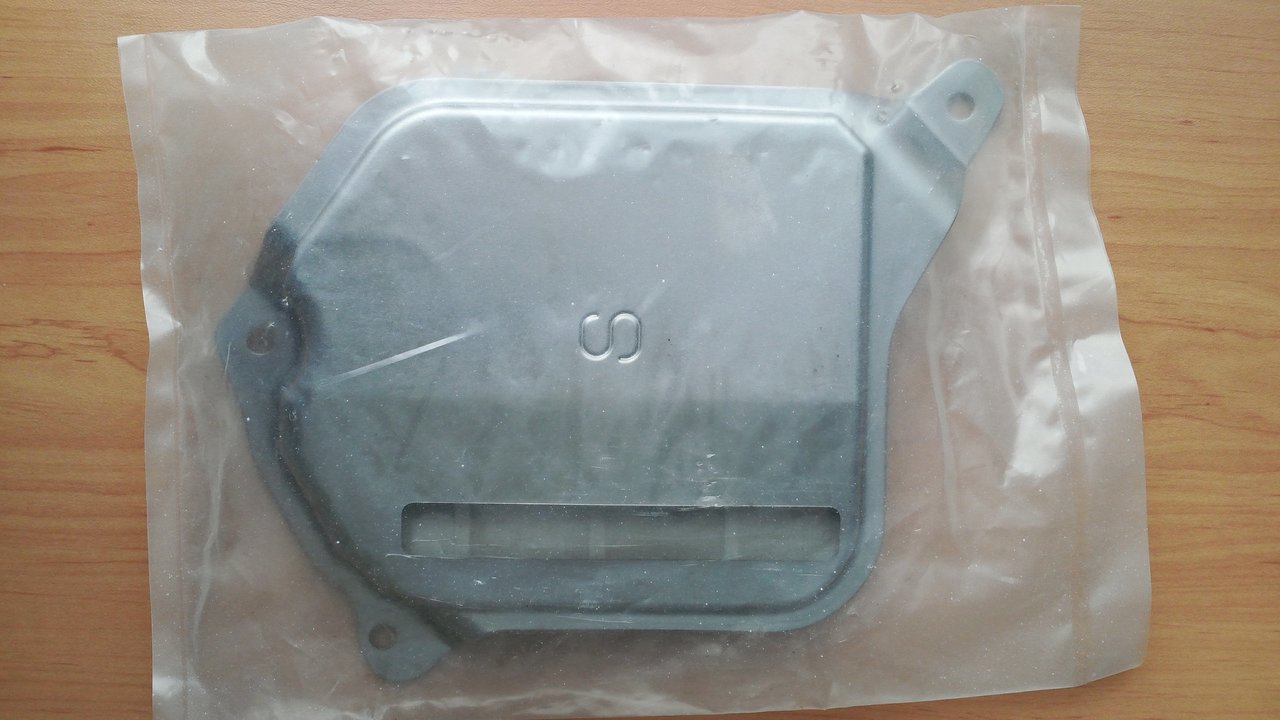

Я в екзисте брал Aiko T104 Фильтр коробки передач - оказалось, что он идет вместе с прокладкой паддона. 791 рубль за всё!
Фильтр внимательно осмотрел, кроме буквы S различий с оригиналом не нашёл.

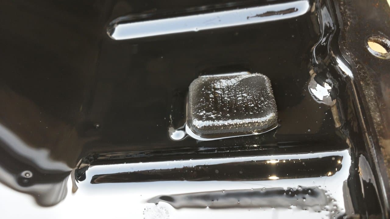

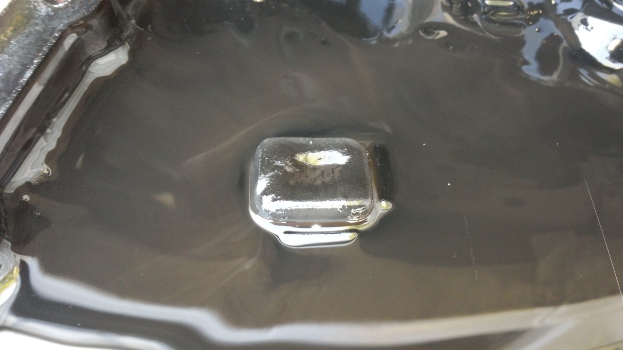

Но случилась такая штука - забыл обратно поставить магнитики после чистки - Вопрос - можно ли мощный магнит (у меня от динамика) прилепить снаружи? Или надо разбирать....
P.S. Мои магниты были все в шубе, думаю уже не функционировали. Пробег - 150 тысяч. Коробка не пинается, но воет на первой передаче.
Магнитики очистить и поставить на место, пусть стружку ловят.
8,883
5,206
Я бы магниты все же внутрь поставил. Мощный снаружи потянет стуржку к себе, но если вдруг чем-то вы его собьете и он отвалится от поддона, то вся скопившаяся стружка в раз попадет куда не надо, и может случиться печалька.
А то, что воет на первой передаче акпп, так это по-моему у всех. По крайней мере на тех, что мне довелось видеть и робовать, у всех выла, и на моей тоже выла. Это нормально
Конечно, разбирать и ставить вовнутрь. Через поддон магнит просто не будет работать.[DOUBLEPOST=1494568845,1494568431][/DOUBLEPOST]Камрады, подскажите по следующей ситуации:

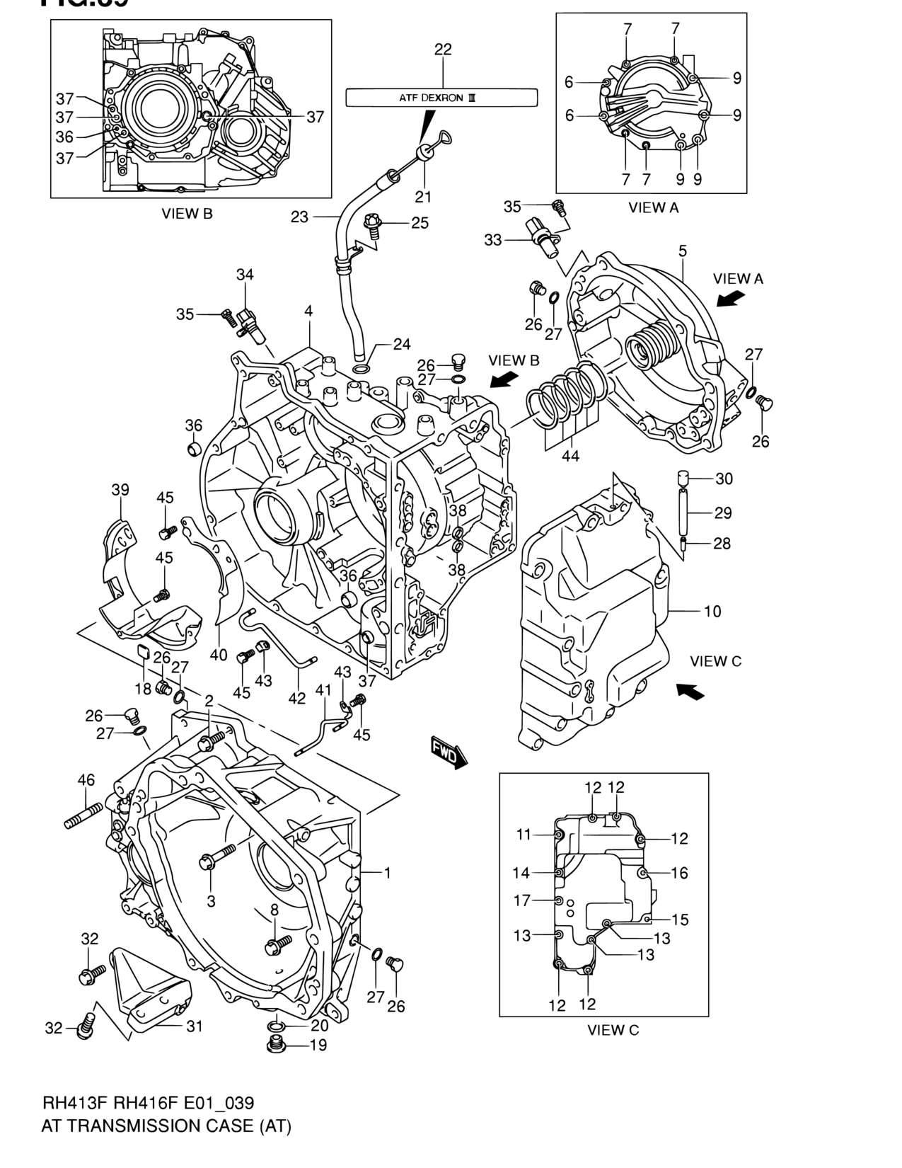

Подскажите , а где на моей aerio стоит фильтр АКПП, поддона у АКПП нету.
8,883
5,206
Иван Владимирович
11 Июль 2013
Suzuki Aerio, 2001г.в., двиг. 1,5
Фильтр в АКПП. Задавал вопрос механикам, специализирующися на Аэрио. Ответили - замены фильтра, коробку необходимо "половинить" И вообще, фильтр в заене не нуждается. На весь срок службы АКПП.
8,883
5,206
niral
Опытный лиановод
19 Март 2012
5,086
2,049
Я и говорю одноразовая, т.е. масло не меняется, залито до кончины авто, только не учли, что авто русские будут эксплуатировать лет по 15-20! Ну а почему нет? надежно делали тогда!
Roman8512
9 Август 2017
100
Suzuki aerio Rb21s
пробка сливная есть, заменить масло получится.
