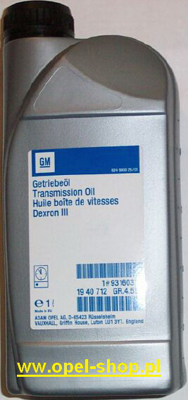

Ответ: АКПП - какое масло?
Кто-нибудь лил OPEL 1940712 ? Вроде как Dexron III из первоисточника, то есть GM, да и стоит не очень дорого
