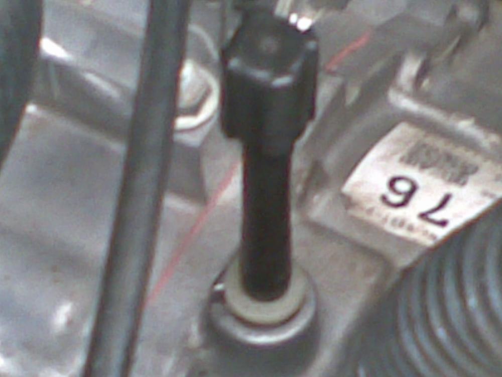

Скажите, а саму трубку , которая стоит на коробке нужно время от времени продувать, что бы не засорилась
Правда ли что на Лианах стоит аисиновская коробка автомат. Читал, что она Суппер Надёжна.Так ли это?
