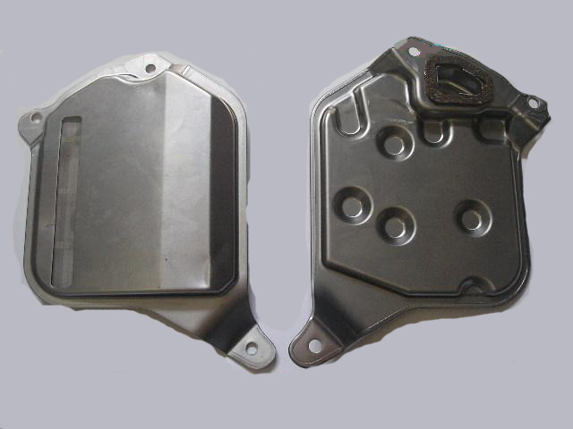

Подскажите пожалуйста! На Аерио с двигателем j 202 есть фильтр и прокладка? Заехал в экзист они говорят что не могут найти.
8,879
5,203
Ответ: АКПП - фильтр и какое масло?
Судя по каталогу (см. рисунок) ни фильтра, ни прокладки крышки нет в этой коробке. И вообще, крышка спереди, а не снизу. Может они и не думали предусматривать замену фильтра для америкосов, которые вааще не имеют привычки менять не только фильтры, но и масла?
Есть набор внутренних прокладок для твоей АКПП, но уверен, что не они тебя интересовали:
Это рисунок коробки AW60-41SN, такие ставят на японские Aerio с кузовом RD51S. Мне ремонтировали такую коробку. Фильтр -сеточка, находится внутри коробки, не обслуживается. Крышка ставится на герметик.

Для тех кто сомневается в маслах.
Начну, в связи с тем что озадачил меня вопрос про АКПП еще раз СПАСИБО Змей Потапыч, за быстрый ответ.
Я не стал останавливаться и начал копать дальше, все же задумался про замену масла, эти масла минеральные и все можно мешать между собой. Встречал что смешивая синтетику и минералку,в некоторых случаях появлялись какие то хлопья. Так зачем рисковать.
Оригинальное масло Suzuki ATF 3317(~900руб литр) , с легкостью можно заменить на Mobil ATF 3309,~250 руб литр, который в свою очередь
рекомендует производитель наших коробок АКПП Aisin-Warner (к слову сказать у меня на 2007 году стоит AW 81-40LE),
точно такая же ставилась на тойоту (Toyota U441E) и много других авто, в связи с чем можно лить смело еще одно масло TOYOTA ATF T-IV~ 290 руб литр.Есть еще куча аналогов, но эти самые доступные.
Что касается фильтра, то не совсем определился с заменой, так как нет 100% информации что он также не сделан из металлической сетки, ну и естественно тогда его ИМХО нафиг не нужно менять.
p.s. в предыдущую AW 60-40LE лил на всем протяжении Mobil ATF D/M отъездил 4 года и спокойно продал. Менял частичной заменой на две замены масла ДВС один раз в АКПП.
Так же планирую делать и впредь, благо есть сливная пробка.:thumbsup:
p.s.s нашелся фильтр, он как я и ожидал, именно с металлической сеткой, так что о замене можно не парится, а просто менять масло
