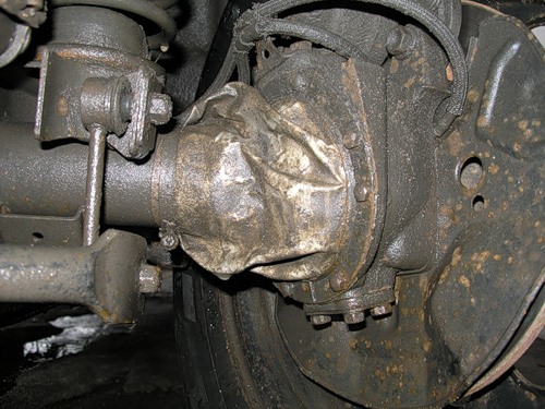

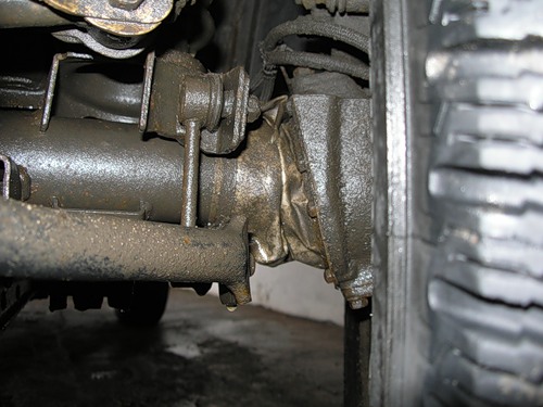

  26. Какой есть джимнивод
    13 авг 2007
    Москва, САО
    Ответ: Поворотные кулаки (шары). Как защитить?
    Выкладываю фото чехлов на кулаки. Появятся вопросы - милости прошу здесь или в личку.Прошу прощения уважаемых Джимниводов за качество - начался дождь, да и с лужи летело от местных лихачей. ;)

  27. Drevorez
    14 авг 2009
    150
    Омск
    Там в жару наверно парничок нехилый. Влага не конденсируется?
  28. EDI
    EDI
    27 апр 2006
    6.809
    Израиль
    на выходных менял пыльники кулаков.
    и думал: Как же защитить кулак от воды и грязи ?
    при внимательном рассмотрении , становицо понятно что резинка эта предназначена для стряхивания с кулака пыли , песчинок , жижи во время руления .....
    для того что бы она с этим справлялась и не допускала попадания грязи в кулак необходимо:
    - кулак должен быть отшлифован , не иметь ржу , и прочи мех. преграды
    - изнутри , кулак не должeн быть обильно смазан. Потому что резинка работает в одну сторону ( с наружи внутрь) , и если в кулаке много смазки , она просочится наружу , к ней прилипнет песок , получится оброзив , и пысдес !!!!!.....
    В случае с таким саркофагом
    если он ещё и не пропускает воду , то можно вообще ездить без пыльника на кулаке.....
    сделать доступ для смазывания кулака ( маслёнка или откручивать болт шкворневого , как писали где то тут) и набивать переодически весь кулак свежим зельем....
    всё имхо...
    taltek нравится это.
  29. Zook
    Zook Модератор
    6 фев 2006
    3.004
    Москва-Сокольники
    Ага, этот "саркофаг" протыкается веткой, или перетирается на сгибе, вода попадает, грзь то же. Балото внутри будет еще то!
  30. EDI
    EDI
    27 апр 2006
    6.809
    Израиль
    а если что то более прочное , типа прорезиненого брезента ...?????
  31. LaCrema
    15 мар 2007
    7.752
    На мосту не бывает чего-то более прочного. Там все порвется.
    Суть наших пыльников на кулаках как раз в том что там должно быть МНОГО смазки, причем регулярно обновляемой. Потому что в такой конструкции только большое количество смазки может препятствовать попаданию воды. имхо.
