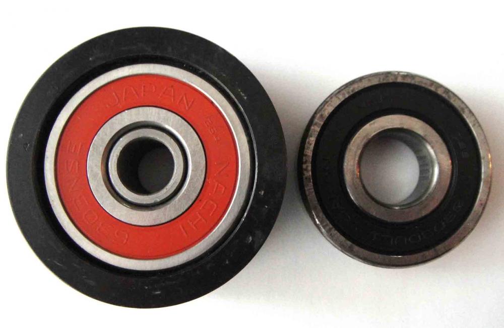

Да, купил подшипник NACHI 6303-2NSE9 за 240 рублей.

Ребята, отписываю результат перепрессовки. В квалифицированном автосервисе процедура заняла ровно 7 минут (вне очереди :)) и 300 руб. денег. Подшипник сел идеально, фото прилагаю. В дополнение хочу сказать, свист и гул стал явным на 77000 км. пробега, ровно на 80000 пришлось менять подшипник (слава Богу не ролик :)). Снимал и ставил сам, всё очень просто, на 15 градусном морозе снял за 10 минут, поставил за 5 :) Под капотом исчез противный гул и шелест, при этом на тахометре чуть увеличились обороты ХХ, а пуск двигателя на холодную стал заметно легче. Итого на круг 540 руб. + 3 дня беготни в поисках :) Вот так.

У меня есть такой подшипник, это Nachi 6210NSE, внешний диаметр 90 мм (о нем писано выше в этой теме), он новый и я могу его продать за 444 ;) рубля (столько стоил). Купил случайно в экзисте, также как и ты поначалу не разобравшись с ситуацией (у меня как раз старый мотор)

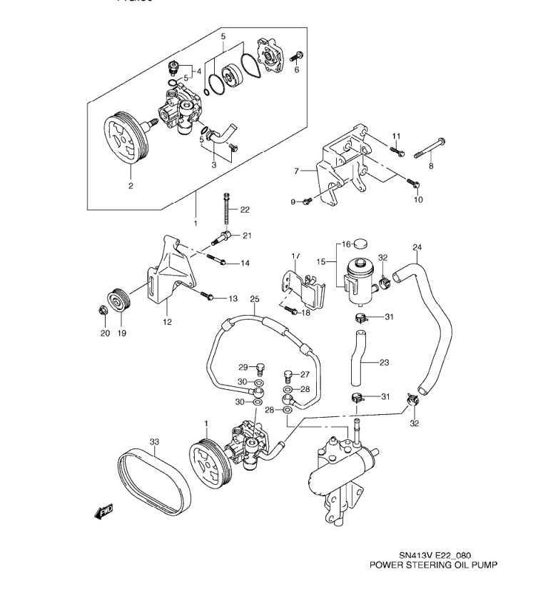

Насос ГУР + прижимной ролик ремня
Как уже известно ряду товарищей, вчера я порвал оба ремня (ремень гура-кондея порвался об натяжной ролик, и видимо попал под ремень генератора, который тоже сразу порвался). Ремни на замену быстро нашлись, спасибо соклубникам, но суть-то в причинах.
1. Основная причина разрыва ремня - умерший и не замененный вовремя подшипник в ролике-натяжителе. Он явно клинил, и прокручивался на втулке, на которой надет, из-за чего сейчас там нехилая выработка (сделаю фотку - жуть). В результате новый подшипник наверняка вставал с перекосом, а я недоглядел.
Рецепт лечения теперь - замена этой самой "втулки". А теперь самое интересное.
Лезем в каталог, и видим... что сожранная деталь НЕ ЗНАЧИТСЯ в нем :((
Ролик №19, сидит на оси №21 - это правда... но нюанс в том, что реальным посадочным местом входящего в ролик подшипника является своеобразная втулочка, которая надевается на ось №21 (снаружи кронштейна №12).
И как раз посадочное место подшипника на этой втулочке у меня и сожралось :(
И по ходу, эта втулочка идет только в сборе с роликом :(((
- Отсюда вопрос по первой части: не завалялся ли у кого натяжной ролик на g13 (можно с мертвым подшипником)? Эх, чувствую придется или по разборкам искать, или новый за 2000 заказывать :(

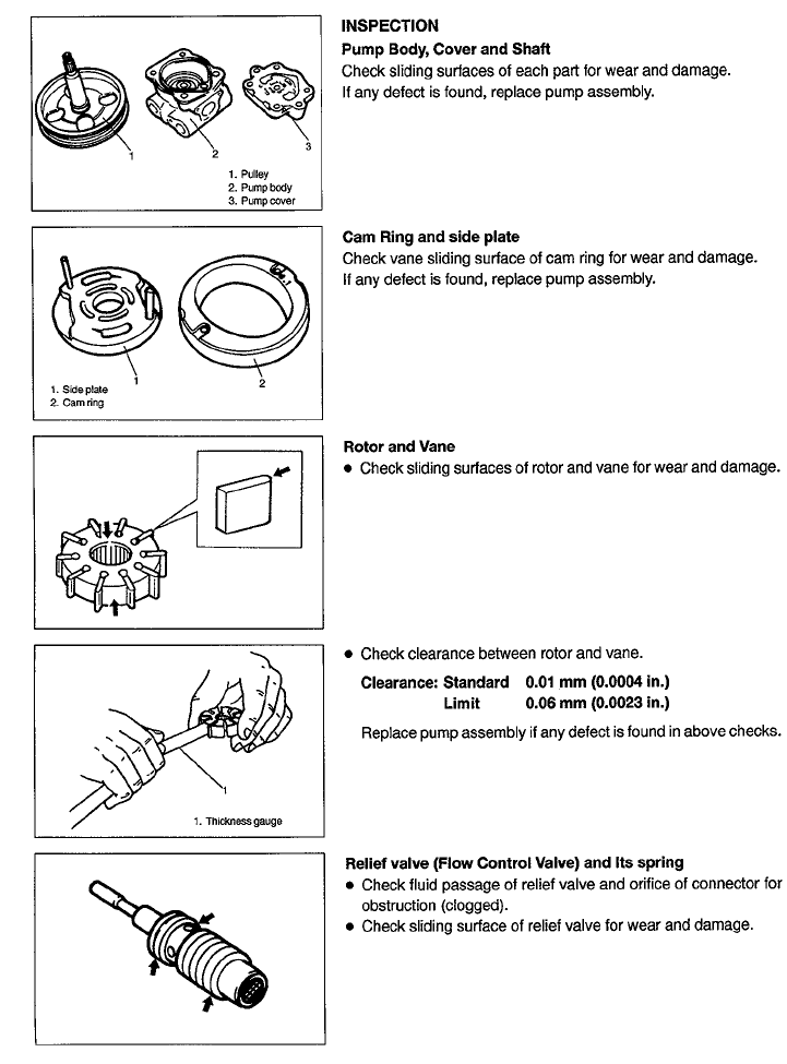

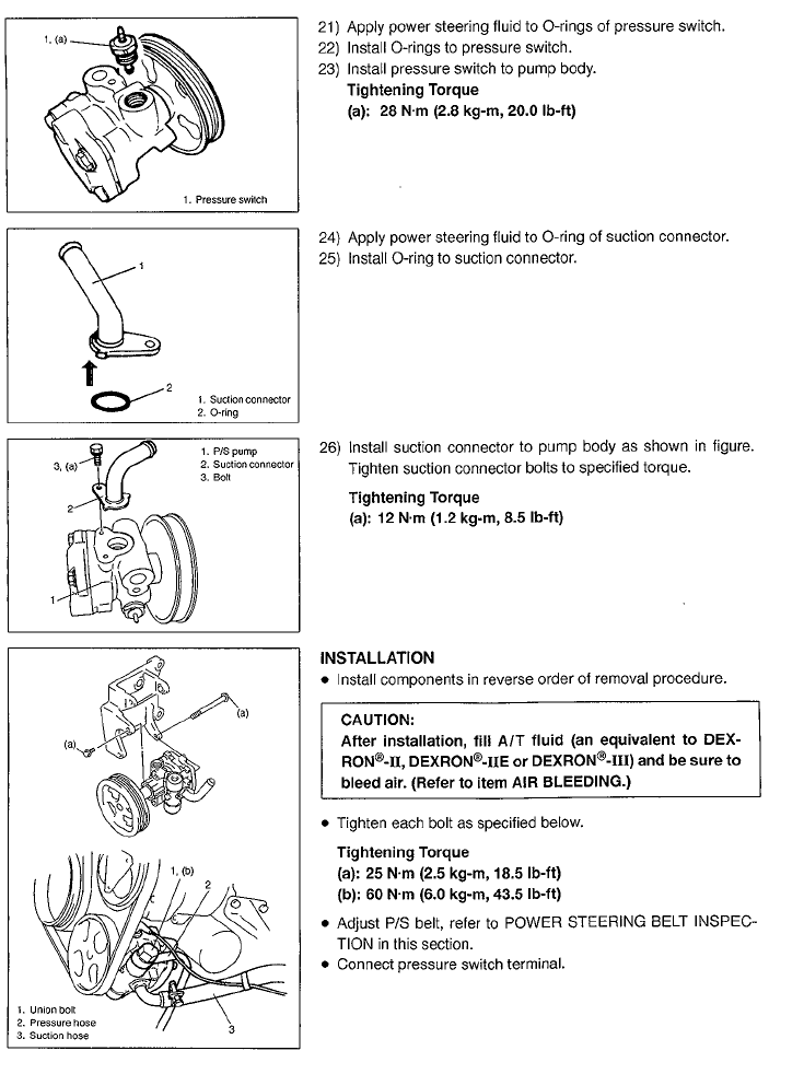

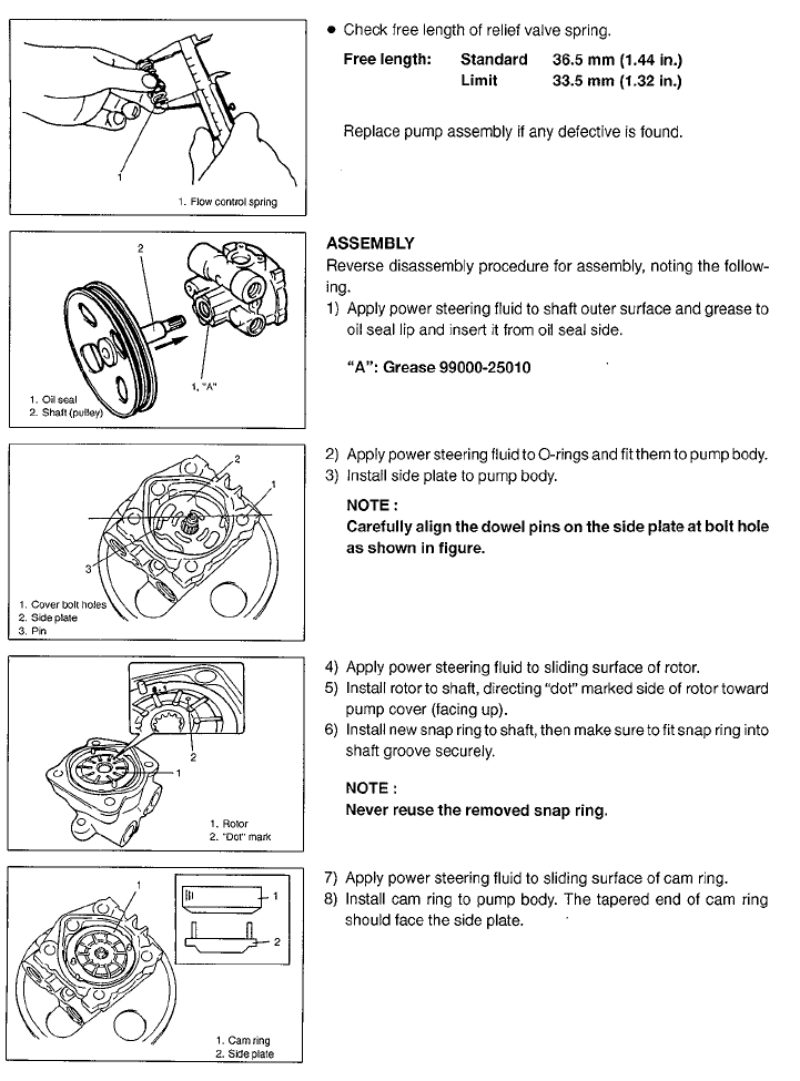

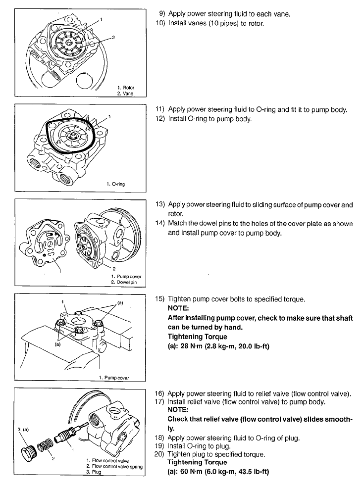

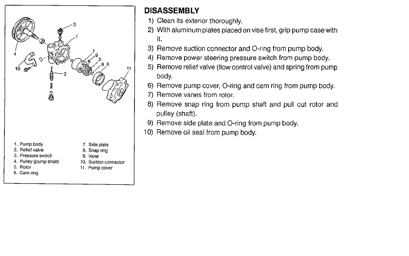

2. Без ремня обнаружил, что шкив насоса ГУРа гуляет туда-сюда на несколько миллиметров. Полез в мануал, хочу понять, что именно подлежит замене. Однозначного ответа у меня после посмотра картинок и прочтения мануала нету (странички из мануала в аттаче).
- Второй вопрос: Может кто разбирал насос ГУР и может просветить, откуда конкретно происходит люфт шкива?
Без устранения обоих косяков, думаю, не стоит надевать снова ремень.

Блин, недавно менял подшипник, но про втулочку что то не помню, чета я очкую ребята, что за втулочка там???

Ну может я написал непонятно. Подшипник, он же НЕ голой внутренней обоймой надевается на ось 21. В него заправлена втулочка. На картинке ее нет отдельно. Ты скорее всего все правильно сделал, без нее затруднительно поменять.
Vladim
17 Февраль 2008
Черепаново
Ответ: Насос ГУР + прижимной ролик ремня
Все вспомнил, про что речь. Ну даже если она у тебя износились почему не заказать знакомому токарю, или нет таковых???

1. Втулку точить - форма очень простая, проблем не будет.
2. Вал насоса ГУР и у меня имеет люфт вдоль оси, вперед/назад, может миллиметр, может больше, ничего не течёт - значит всё хорошо, не надо разбирать.
Если конечно люфт радиальный - вправо/влево, то это беда.
С уважением, Анатолий.
Проверил спецом - люфт вдоль оси, 1-2 мм. Стало быть, можно забить?

Мне кажется так было задумано, должны ведь быть тепловые зазоры, при работе вал нагревается и удлиняется, чтобы его не заклинило, оставяют зазор на удлинение - может так, а может и еще как, главное работает... Все валы обязательно имеют осевой люфт, где то он нормируется, а здесь вроде нет, ну и хорошо.
