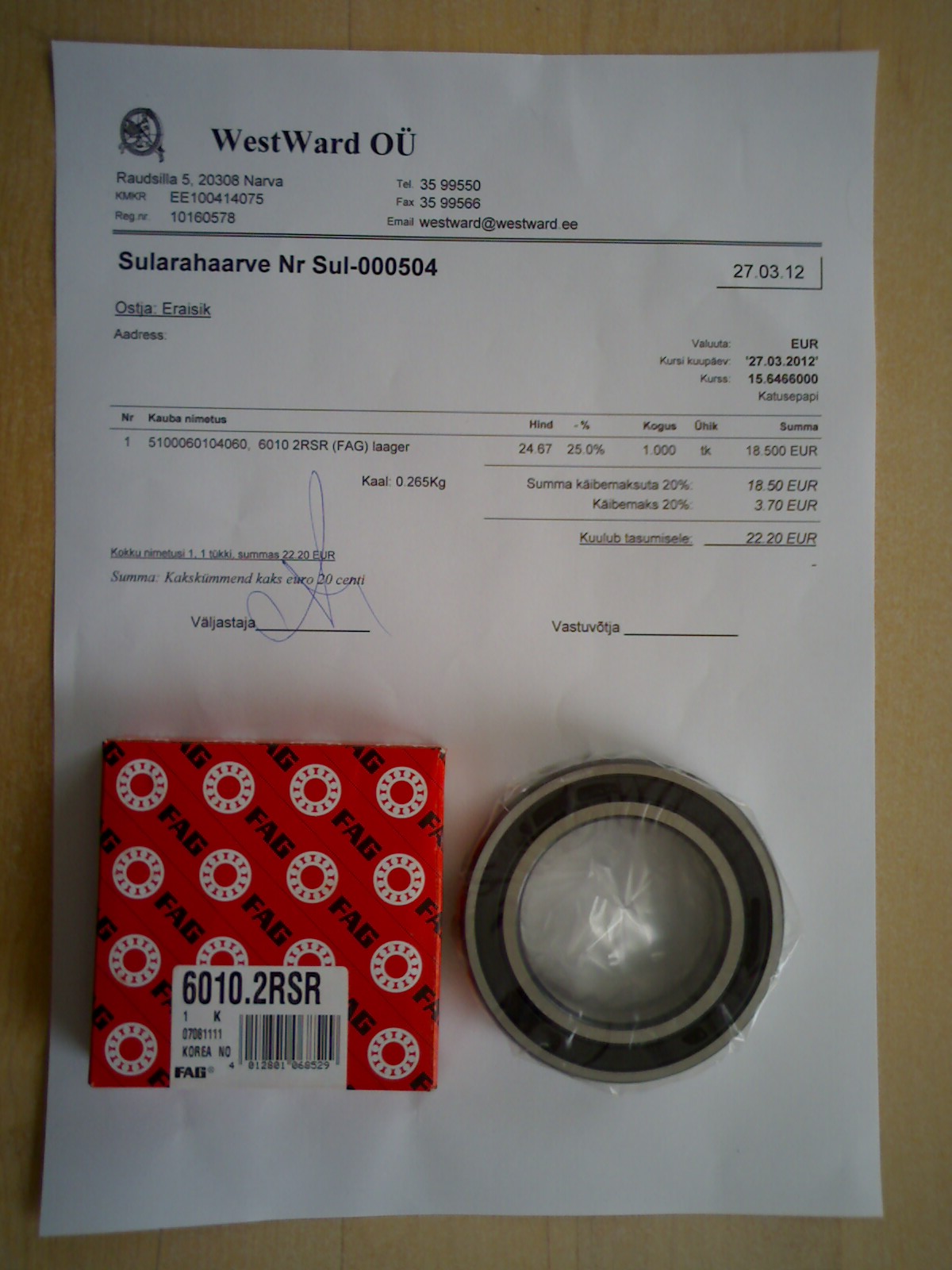

Ответ: Натяжной ролик ремня привода ГУР и компрессора кондиционера
вот и мой ролик загудел, полез смотреть, ремень тоже в трещинках ...
подскажите подшипник правильный, машинко 2007 года, пробег 72ткм. Рыдаю!

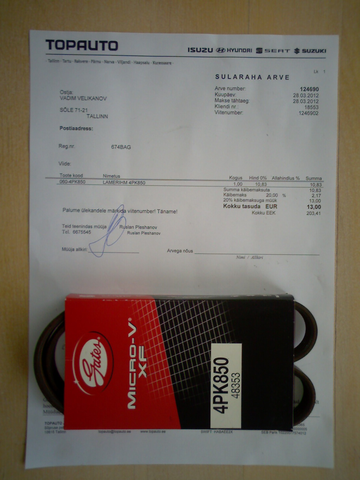

у официалов цена оригинального ремня 54 евро
неоригинального ремня 13 евро
цена ролика 192 евро
был заказан не оригинальный ремень и куплен подшипник за 22 евро :
Оборзели ваши официалы, или зажрались...
Оригинал ремень стоит у нас 10 евро. Можно купить в 2 раза дешевле ТОЧНО ТАКОЙ ЖЕ (на новой машине стоит с лэйблом Bando) Стоит у нас на экзисте 6 евро.
Ролик в 2 раза дешевле чем у вас (100 евро).
Может тебе проще ездить к нам затариваться? :thumbsup:
Этот подшипник на кунцевском авторынке стоит 300 руб.
А на кунцевском дают такой красивый чек формата А4? :hilarious:
официал у нас один: http://www.topauto.ee/ - отсюда и монополия ...
Перепрессовали мне подшипник, я наивно полагал, что это можно сделать
самостоятельно, но хороший слесарь на правильном прессе помучался ...
старый ремень выглядел очень печально и был на грани разрыва :

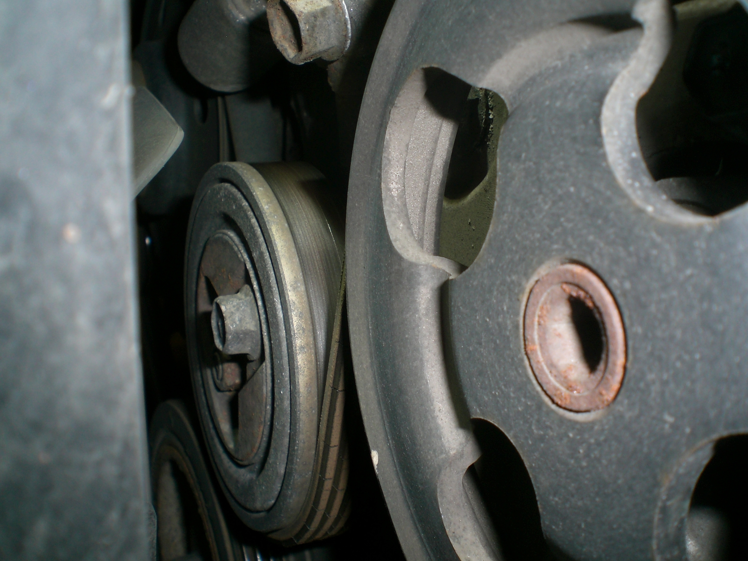

можно конечно заморочиться шлифовкой этого кольца, но с такими погодами за окном вообще импотенция на какие-то муторные работы ))
перечитал несколько раз тему. нигде нет упоминания о том, что у кого-нибудь на подшипнике стоИт именно МЕТАЛЛИЧЕСКОЕ кольцо. всякие пластиковые встречались. металлических - нет. может у меня с интернетом чего? ))
я правильно понимаю, что можно поставить подшипник с таким же внутренним диаметром, но с бОльшим внешним, например 6210-2RS, и ремень одеть прямо на него?

у меня внешнее кольцо напрессованное на подшипник
металлическое, смотри фотку поста 170 ...
Брилинг
7 Апрель 2010
396
Suzuki Jimny 1,3 МКПП 2007
во!.. и у тебя тоже износ на кольце.
это кольцо можно использовать дальше? или новый ремень может сожраться из-за этой канавки?
а может эта канавка вообще специально выточена изначально?
