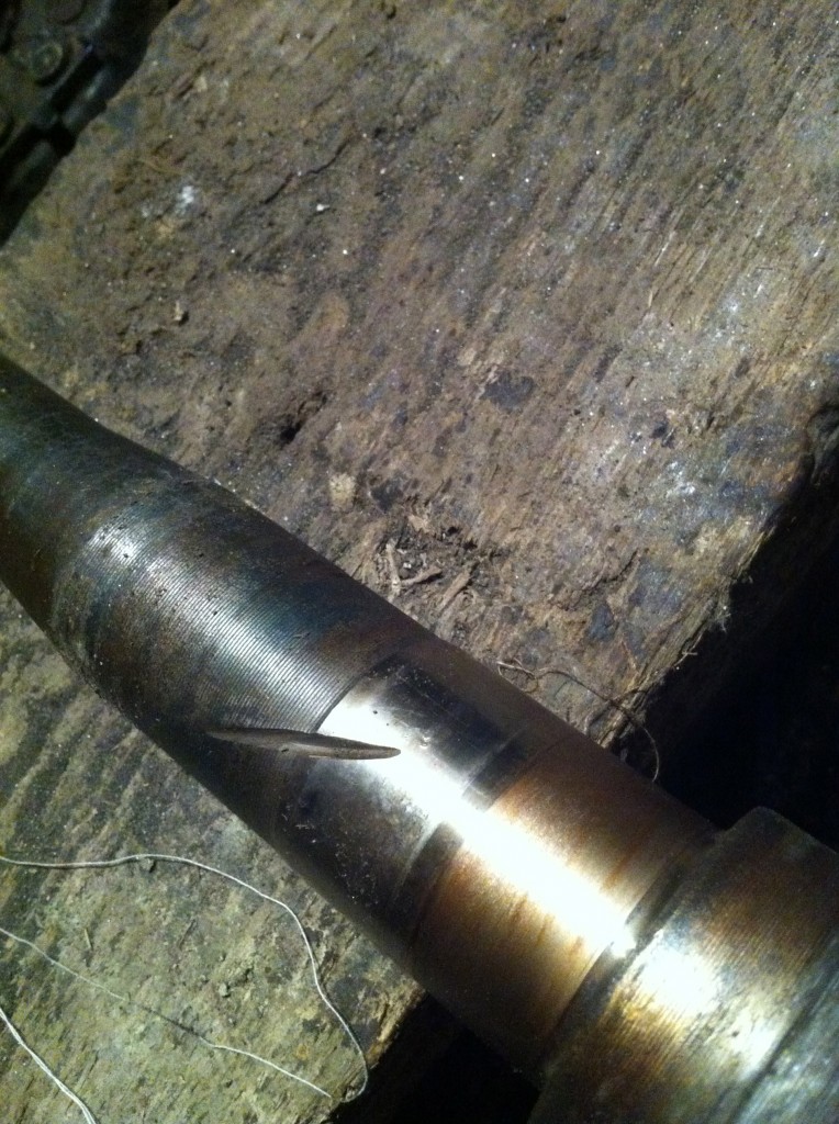

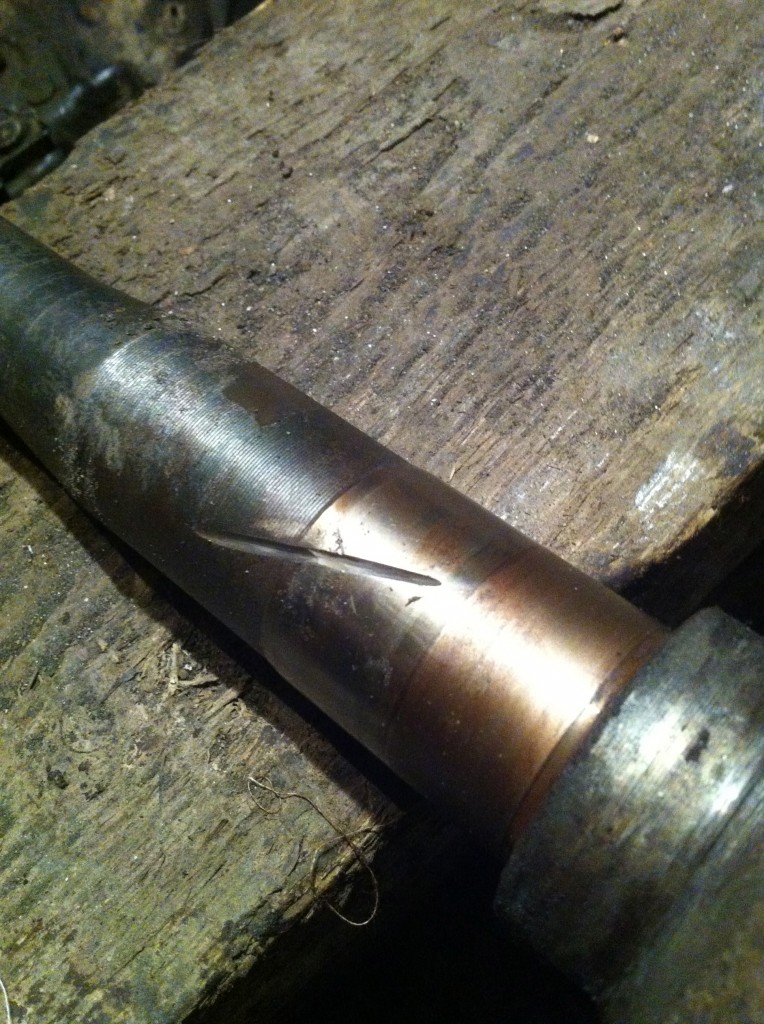

Есть задняя полуось, которую порезали болгаркой, срезая запорную втулку. Понятно что это плохо, вопрос - насколько? Сколько продержится?

У меня ситуация намного хуже, тяжело снимать подшипники не зацепив полуось :(
Сломаться не сломается, главное чтобы подшипник не соскочил - иначе колесо вылетит. Но из-за одной царапины ничего не будет, вот когда со всех сторон покоцается, тогда можно думать о чем-то... и продолжать ездить )))
