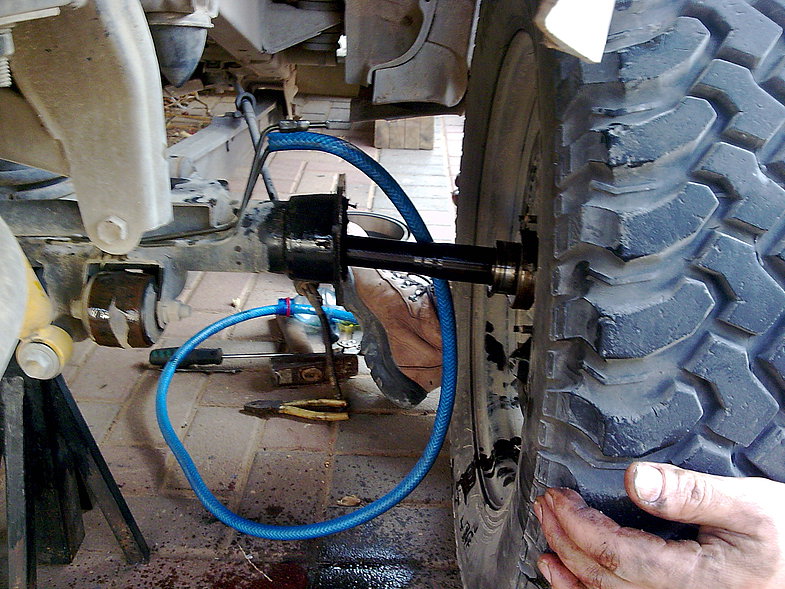

Ммм.... А чего, про обратный молоток никто не слышал, да?... 0__о
Это изображение было изменено. Нажмите здесь, чтобы просмотреть исходное изображение. Оригинальное изображение изменено 737 x 555 и весит 102 КБ.
Ё, я не уверен, что эта штука сделает то, что я не мог сделать привязанной через трос рельсой. Но инструмент уважаю, интересно, как это работает, на картинке не понятно. От рельсы руки болят, машина спрыгивать с чурок собиралась, а подшипник вылез на 1 мм. :( Отдам спецам. Хреново, что у меня в рем комплекте нет звёздочки абс, я подшипник менять не собирался, а вдруг.

Я вынул уже за десяток полуосей изо всяких мостов этим молотком.
Думаю, дело в том, что там вектор более правильный. А когда ты прикручиваешь швелер, то получается изгибающий рычаг и выйти полуоси сложнее.
Своим молотком я вынимал максимум со второго удара. Вес там небольшой. Вот в Костроме, когда мне понадобилось перетряхнуть полмоста, товарищи на сервисе выдали молоточище - им, кажется, можно мост на куски разорвать. Думал, полуось в стену цеха противоположную улетит. 8)))
