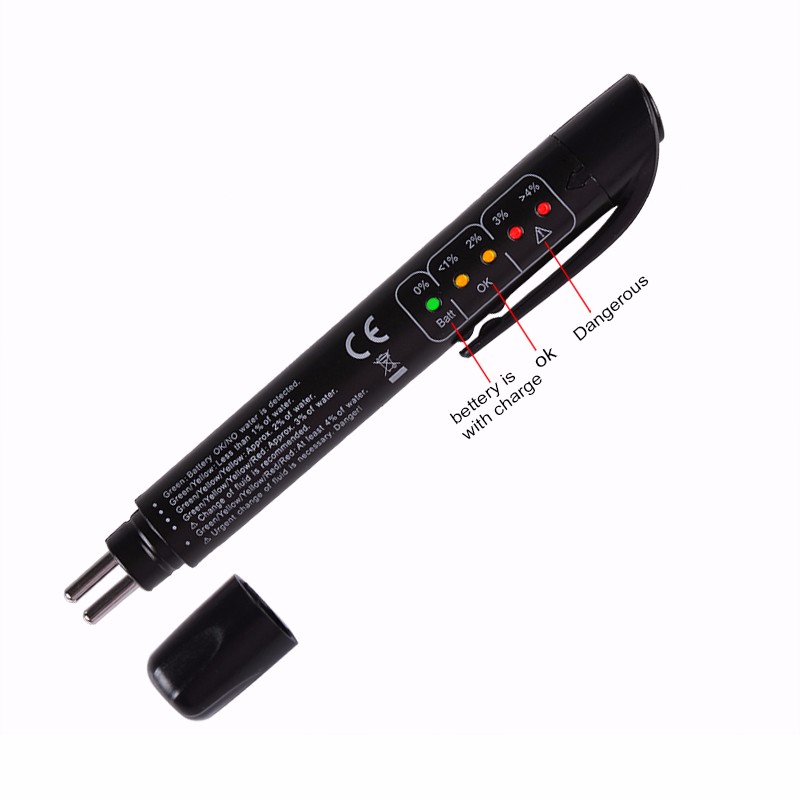

Тестер тормозной жидкости - за 200 руб.
Отличный приборчик, опробовал в действии. Тормозуха в моем Киа отличная, хотя уже ей 2,5 г. А вот компот в стакане - на выброс: слишком много воды в себя впитал, пока варился :)
Надеюсь, показывает довольно точно. Надо будет потом у брата, сестры и сына проверить тормозуху... ну, в смысле, в их машинах, т.к. у них самих-то вааще тормозов нет, неча проверять :)

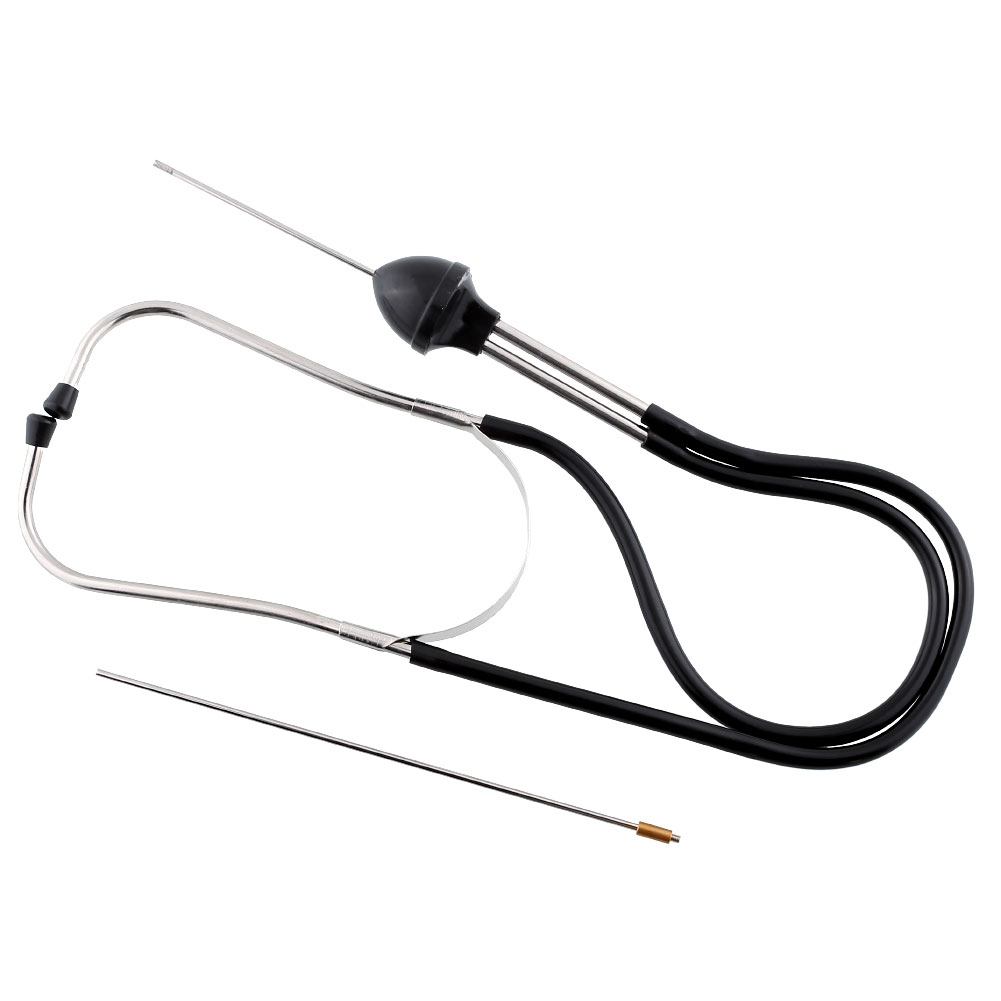

Стетоскоп автомобилиста - за 280 руб.
Отличная весчь, давно мечтал, но жаба душила, пока цену не увидел. Классно слышно двигатель, не то, что старым дедовским методом - через палку или молоток к уху...

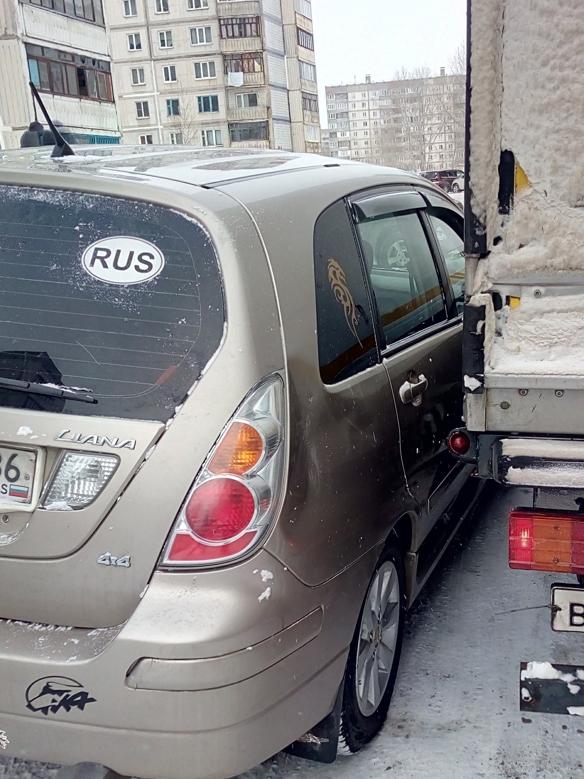

Первая моя авария. Стоял припаркованный во дворе вдоль дороги. И парни на грузовике решили проехать через двор. В итоге их снесло по колее и стукнули лиану в заднюю стойку между дверью и окном. Хорошо резиновым отбойником, т.е. краска почти вся целая, несколько царапин и без заломов металла.
Водитель оказался без страховки, на месте мне отдал 6 тыс. Мало, конечно, но у него больше не было, хотя мне ремонт обойдется примерно в тысячу без подкраса (там не до металла краска содрана, можно пока так ездить - попробую лаком для ногтей подкрасить временно). Но все же неприятный осадочек остался, совершенно целая машинка по железу была.
Всех с наступившим новым годом и будьте осторожны!
