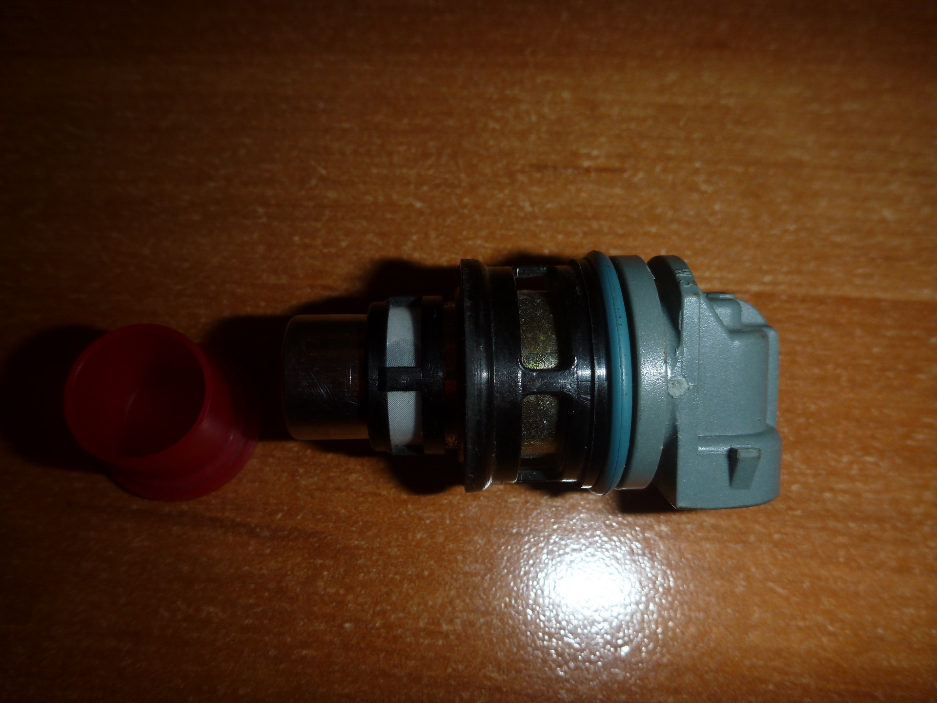

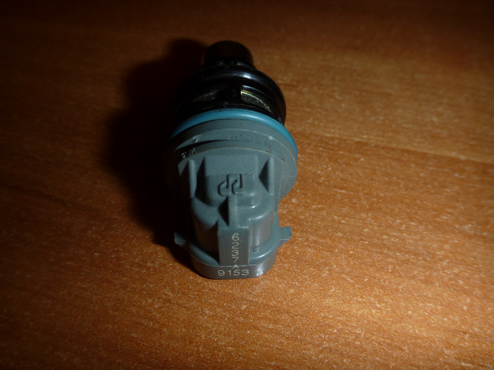

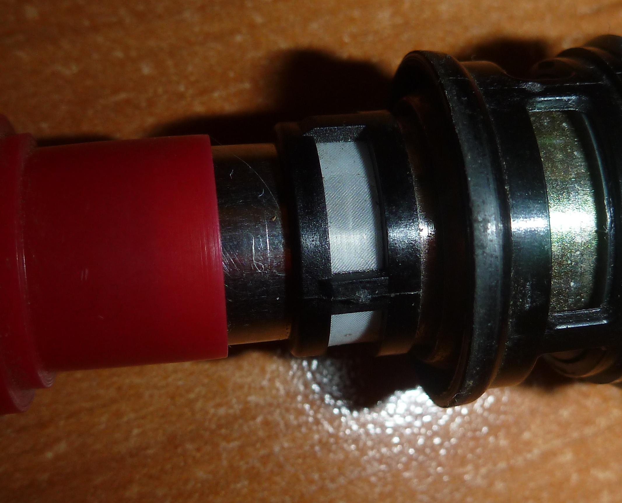

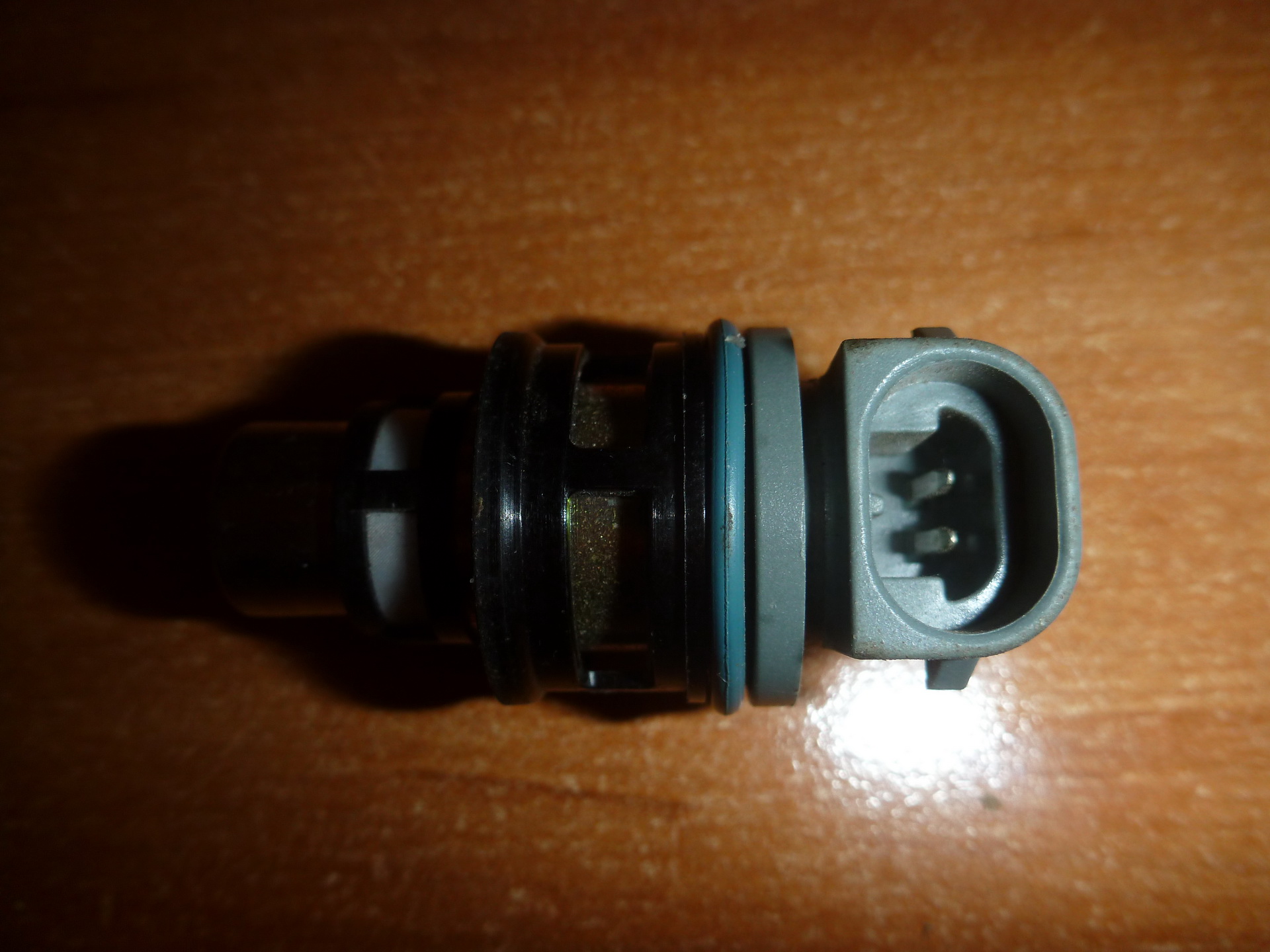

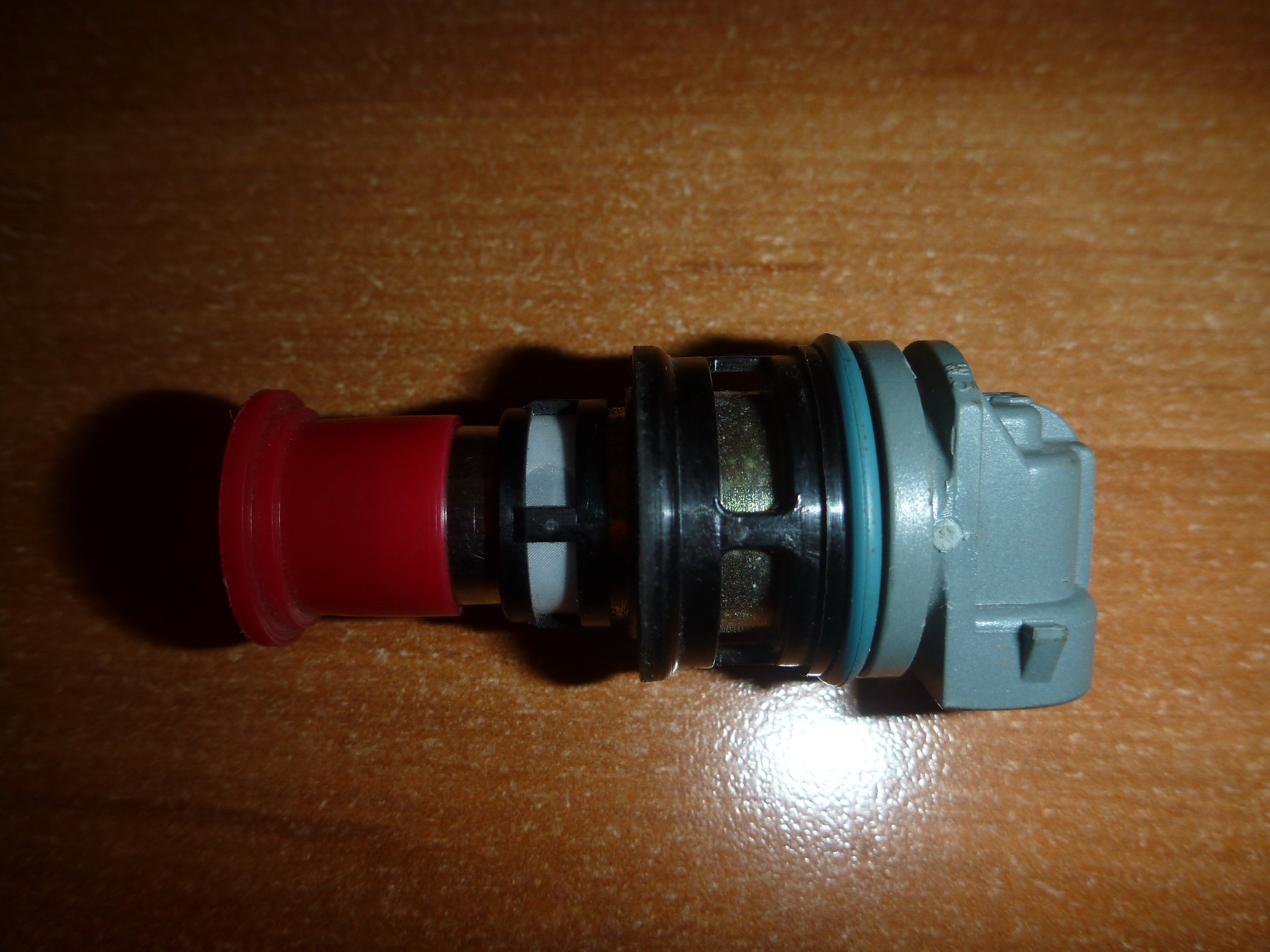

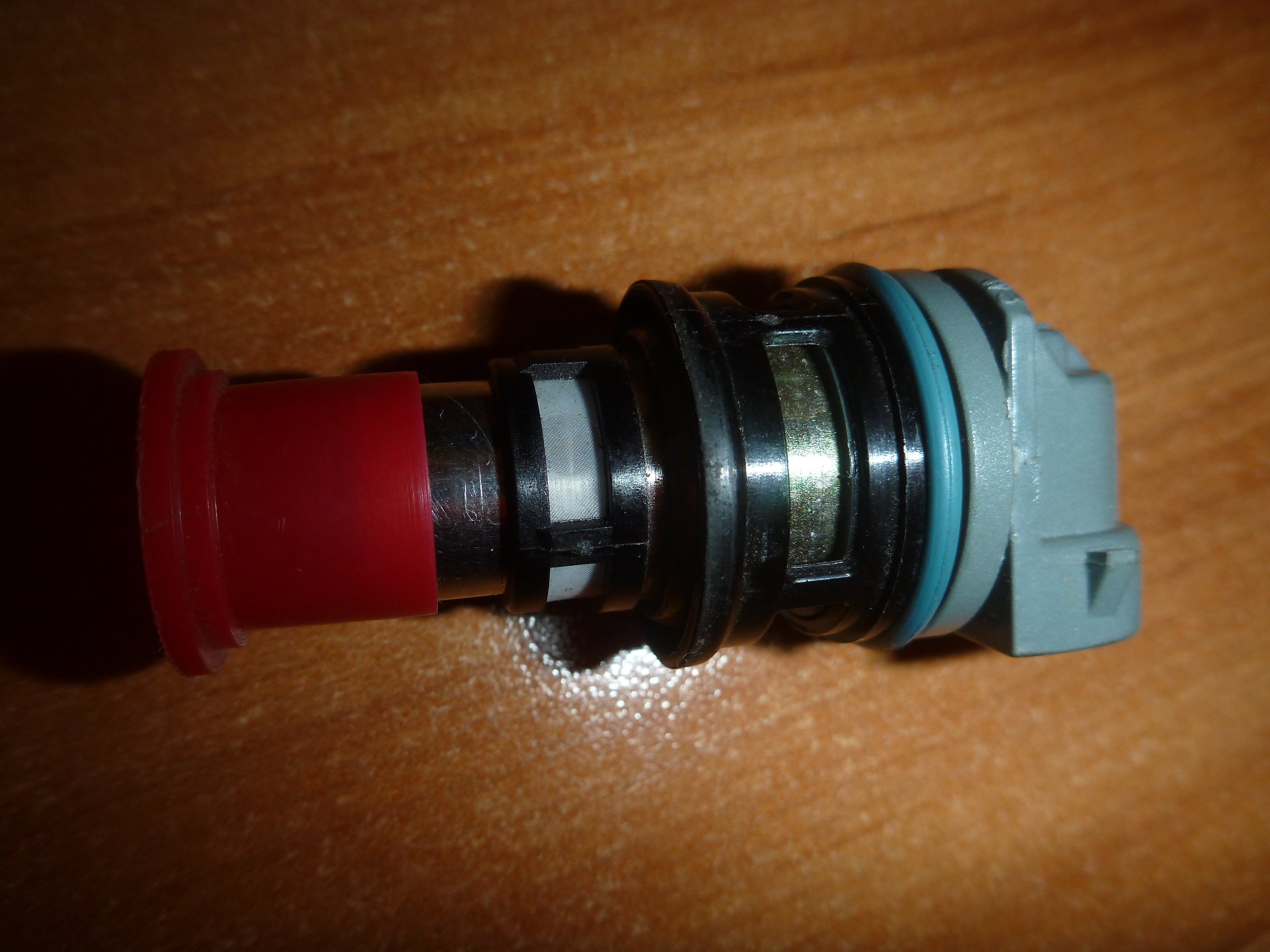

Кнопка катапульты ( вместе с креслом)! :) ...а если серьёзно,то на выключатель массы похоже.
8,884
5,206
не похоже на кнопку,ничего не наживается. Больше напоминает какой-то клапан или соленоид[DOUBLEPOST=1510923560,1510904393][/DOUBLEPOST]Подозреваю, что это форсунка какая-то или клапан. Сбоку сеточки, через которые видны отверстия, а с торца тоже отверстие.
[DOUBLEPOST=1510925635][/DOUBLEPOST]Определил, что это форсунка топливная для моновпрыска, аналогичные стоят на Опеля...
[DOUBLEPOST=1510947103][/DOUBLEPOST]Продавец Лианы (в салоне которой нашлась эта форсунка) сказал, что у него ранее был Chevrolet Corsica родом из США, возможно, от него осталось что-то...[DOUBLEPOST=1510951894][/DOUBLEPOST]Удалось найти кое что....
Похоже, что это аналог форунки для моновпрыска Chevrolet Corsica, правда по каталогам нет конкретно такой, как у меня - 62375193 (6237A9153), но выдается другой аналог: GM 17113197? 17113124 и DELPHI FJ10045.
Машина Chevrolet Corsica, по словам владельца, была привезена из США с кучей запчастей в багажнике, может в какой-то момент запчасть и перекочевала в салон Лианы когда-то...
Жалко, что не удается определить точно, что за модель и является ли она аналогом вышеуказанных форсунок, хотя по размерам и по внешнему виду полный аналог. Довольно редкая запчасть и не дешевая, а валяется теперь без дела...
