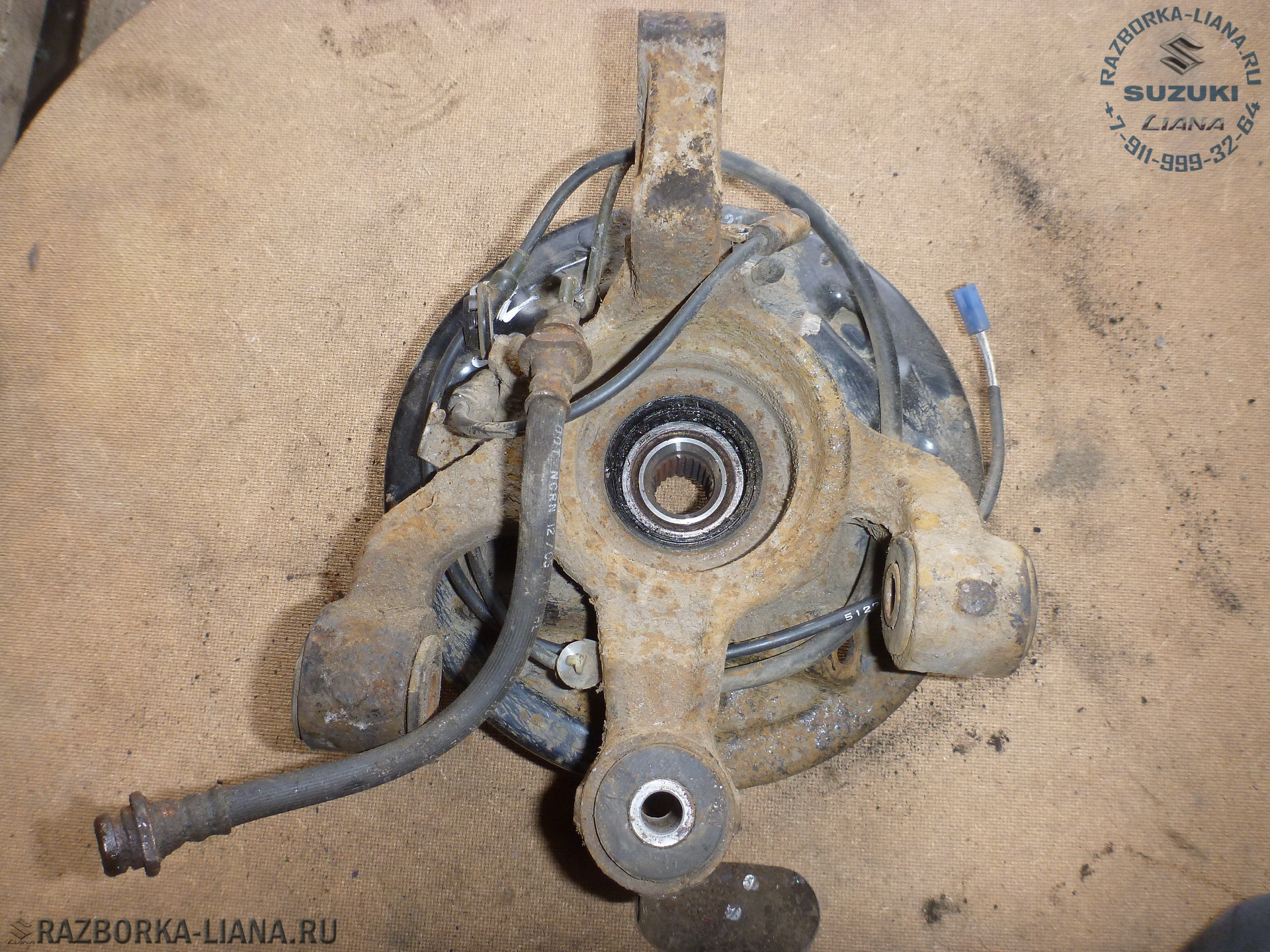

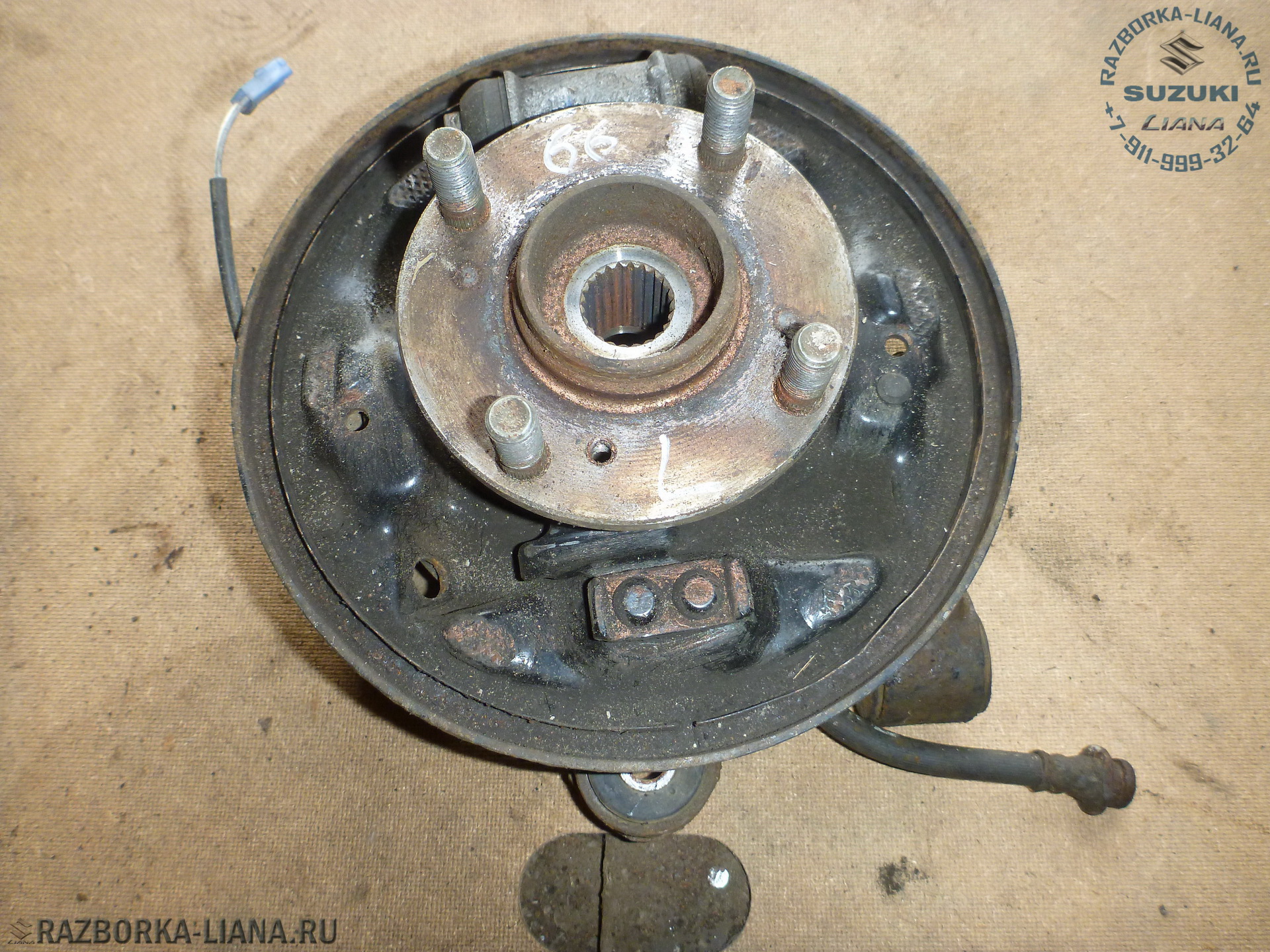

Привет всем Лиановодам иостальным присуствующим ,нужен совет почитал на форуме по поводу задней ступицы ,у меня появился взаде с левой стороны шум и при поднятии мошины есть небольшой люфт так вот почитав что на полном приводе кулак разбивается так вот нужен совет менять сам подшибник на ступице или же менять его сразу с кулаком ,если покупать кулак он в сборе с подшибником или же отдельно и если кто менял дайте номера подшибника и кулака заднего левого всем спасибо .
8,883
5,206
Привет.
Для начала я бы поменял подшипник, может на этом все и закончится, что скорее всего. Если подшипник сильно разбит, то мог разбить и посадочное место в кулаке, тогда уже бесполезно менять подшипник, т.к. он будет болтаться в кулаке (или в ступице) и все равно быстро умрет. В таком случае уже только полная замена кулака. Новый - больших денег стоит. Кулак новый (цапфа), конечно, продается голым, только цапфа. Б/у кулак имеет смысл брать в сборе со ступицей и датчиком АБС, т.к. свой датчик вы 99% не сможете вынуть без повреждений. Б/у кулак в сборе - около 5000 руб.
Подшипники есть такие:
Koyo DAC3562AW1CS35 - к нему надо докупать пару сальников, к примеру Febest 95HDS49620811X
Febest DAC35620031-KIT - этот уже укомплектован сальниками[DOUBLEPOST=1523817210,1523817006][/DOUBLEPOST]
ALEKSEQ
7 Август 2014
529
341
Вова спасибо за консультацию,шум в заде появился недавно и люфт есть небольшой поэтому послушаю твой совет и поменяю подшибник

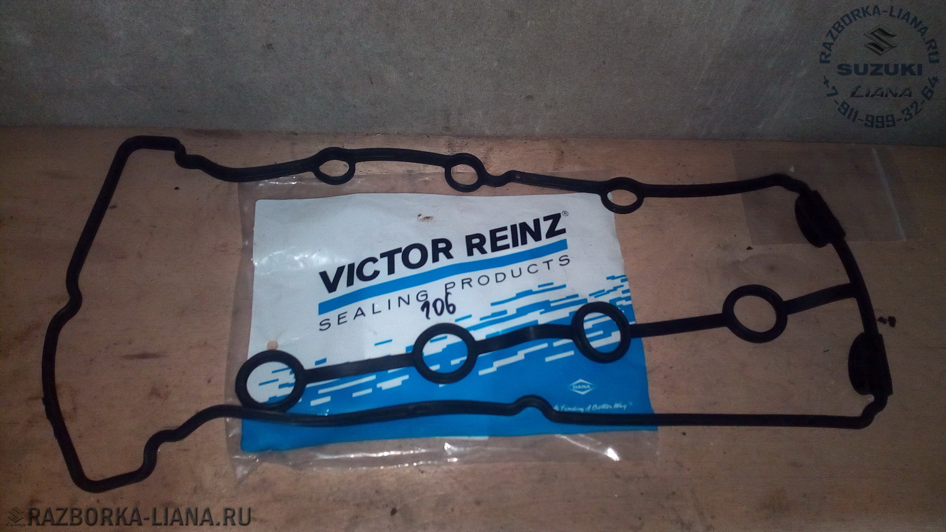

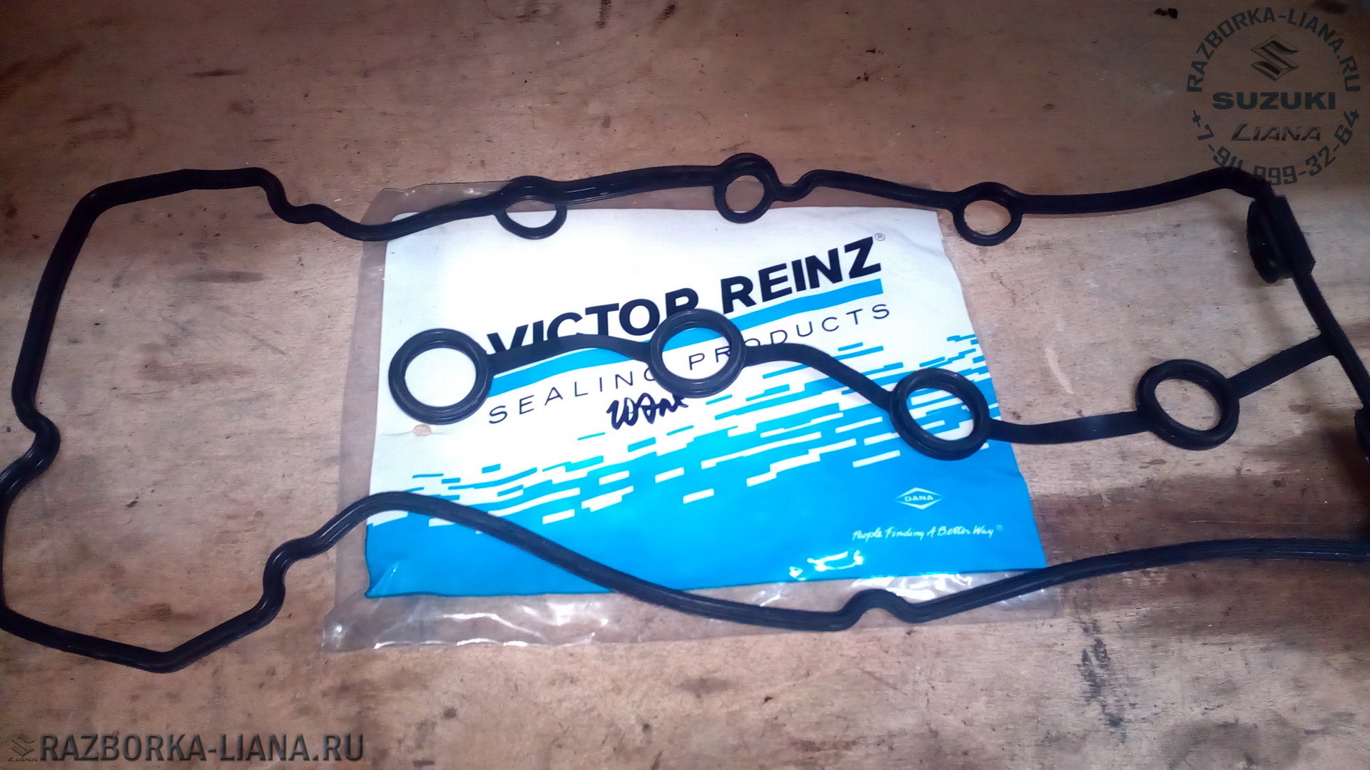

Приветствую!Ребята подскажите,нужна прокладка крышки клапанов,Лиана 1.6 4вд.Подскажите артикул а то заказал один раз пришла а она оказалась длинее на 5 см.
ALEKSEQ
7 Август 2014
529
341
Заказать и узнать можно у Вовы KASiK так что спросите .
8,883
5,206
Приветствую!Ребята подскажите,нужна прокладка крышки клапанов,Лиана 1.6 4вд.Подскажите артикул а то заказал один раз пришла а она оказалась длиннее на 5 см.
Прокладка клапанной крышки существует в двух модификациях: для авто до 2005 года 9103 и 106лс) и авто после 2005 года (107лс с VVT). Скорее всего у вас авто первого варианта, а вы купили прокладку для второго варианта.
Для авто до середины 2005 года (106лс):
- оригинал: 11189-54G00
- неоригиналы: Reinz 715370200 (в комплекте с кольцами свечных колодцев), Elwis Royal 1552017 (без свечных колец)
850 руб.
- оригинал: 11189-54GE0, 11189-69GE0
- неоригиналы: Reinz Reinz 715369800 (в комплекте с кольцами свечных колодцев), Nipparts N1228016 (в комплекте с кольцами свечных колодцев), Elwis Royal 1552016 (без свечных колец), Herth+Buss Jacoparts J1228019 (без свечных колец)
850 руб.
P.s. Вообще, на будущее, по кодам запчастей лучше у другой теме общаться, где все это и обсуждается, там наверняка и с ходу сможете найти ответы себе: Неоригинальные запчасти - обсуждение
А тут уже готовые списки неоригинальных номеров (обсуждения в этой теме запрещены! Для обсуждений и вопросов - предыдущая тема): Неоригинальные запчасти - список. Только список и никакого обсуждения.
