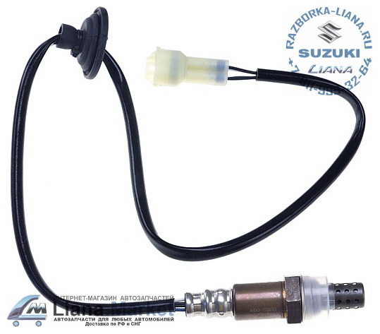

Подскажите товарищи, у меня лиана 2004 года, умерла вторая лямда, вопрос такой, есть ли разница между первой и второй лямдой? Взамозаменяемые они или нет?
Разные.
DOX 0352 для 106 л.с.

Тогда такой вопрос, на замену неисправной нижней лямды что можно поставить, кто сталкивался? Прочитал много инфы, кто пишет только орига, кто универсальный bosh, к конкретному выводу я так и не пришел
Бош не советую, живут обычно не более полугода.
Есть аналог недорогой NTY ESLSU004 - около 2300 руб. на сегодня цена.

Всем привет, сегодня я наконец добрался до нижней лямды, не сказать что она сильно сопротивлялась. До меня её точно пытались снять, так как граней нет совсем))), но что она могла против батиного газового ключа) тяжелее всего было добраться до разъёма который находится под ковром у водителя в ногах‍♂япы явно просчитались с его местоположение. Вобщем заменил, заодно глянул куда масло пропадает, вердикт сальник со стороны карабаса. Может кто менял? Делитесь знаниями)

Вобщем победа была не долгой, 170 км по трассе и снова чек загорелся, не удивлюсь если лямда "очень качественная" попалась
а почему решили что лямбда мёртвая? может катализатор уже не справляется. что чек говорит?
