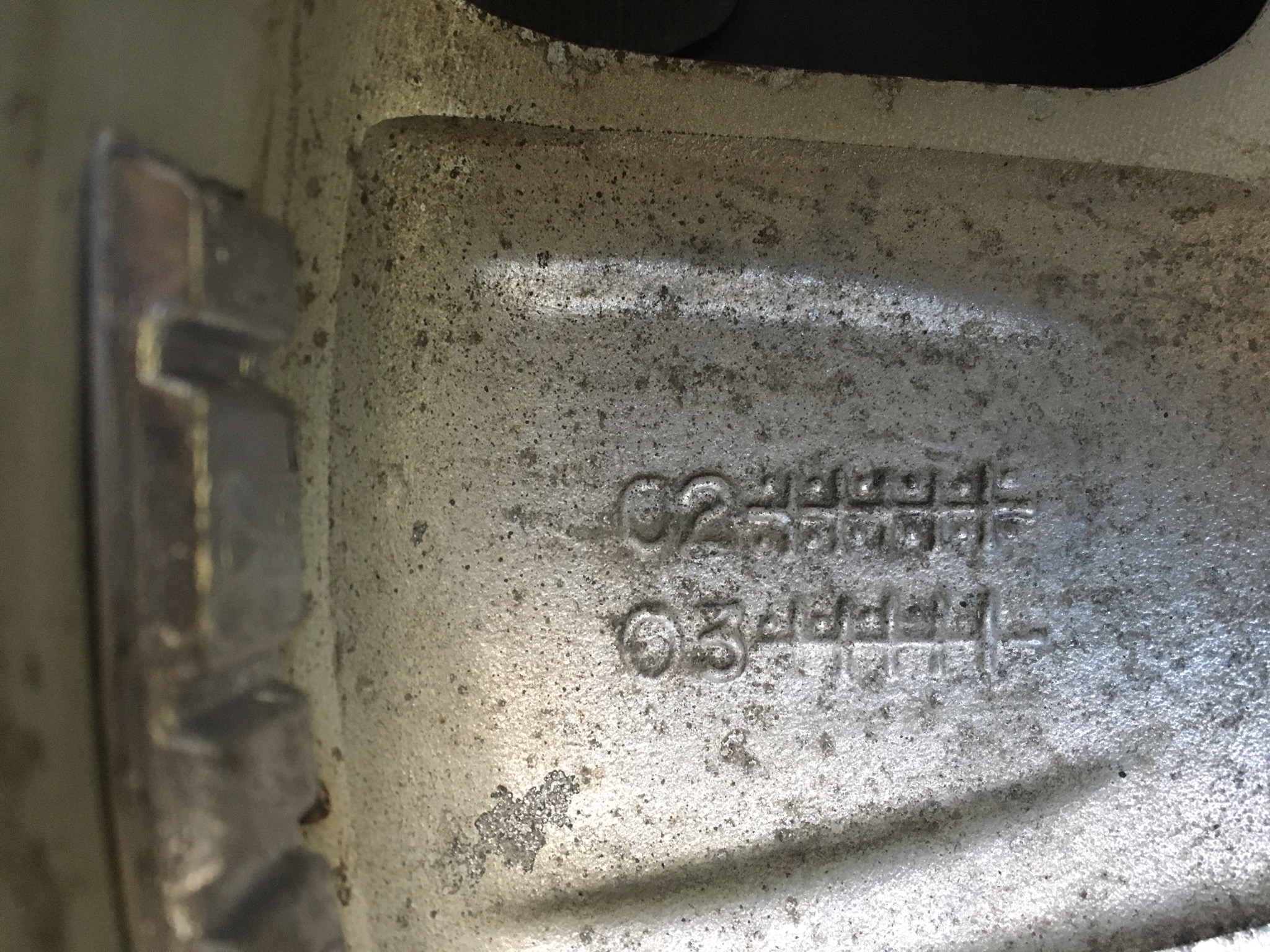

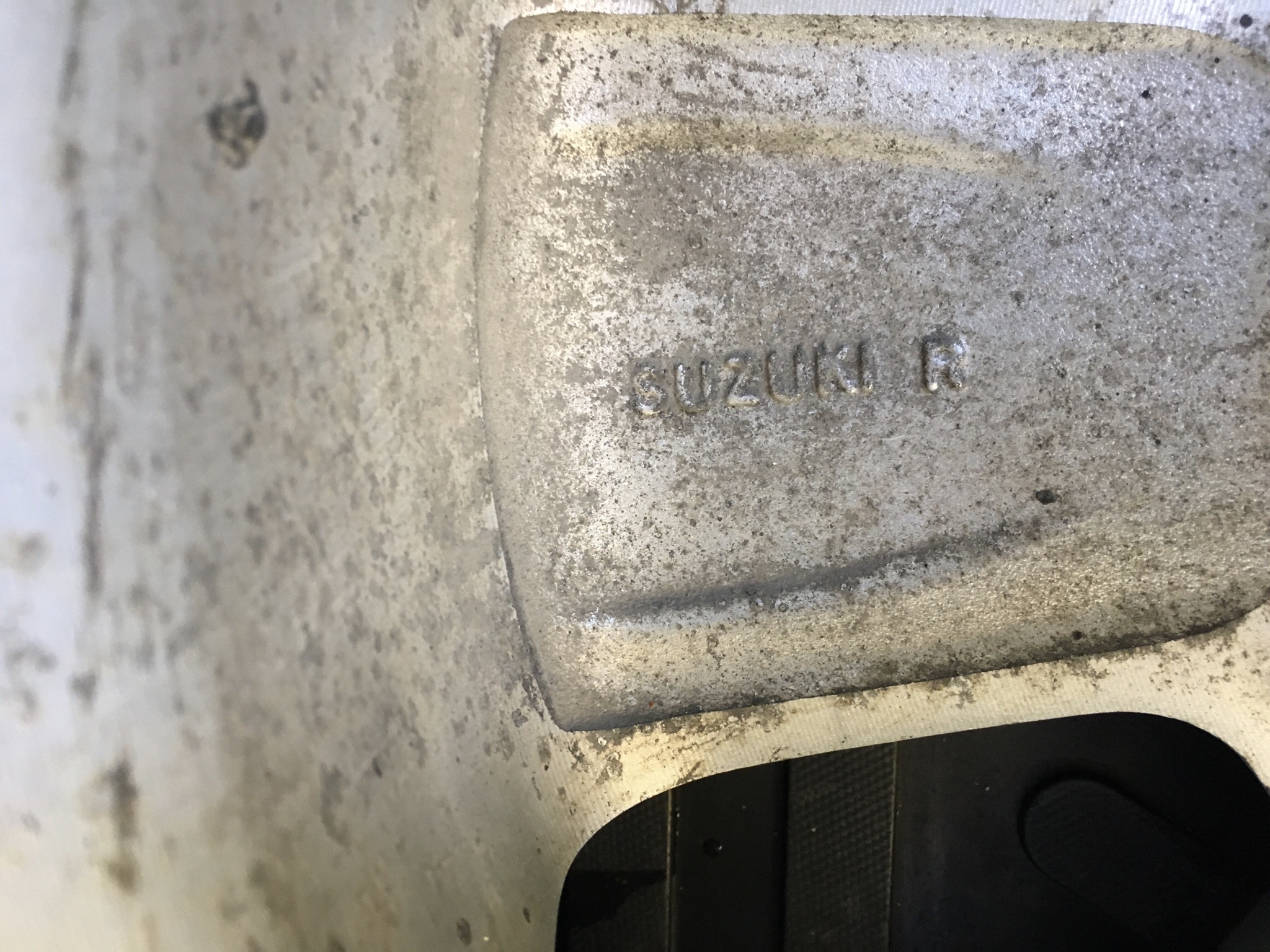

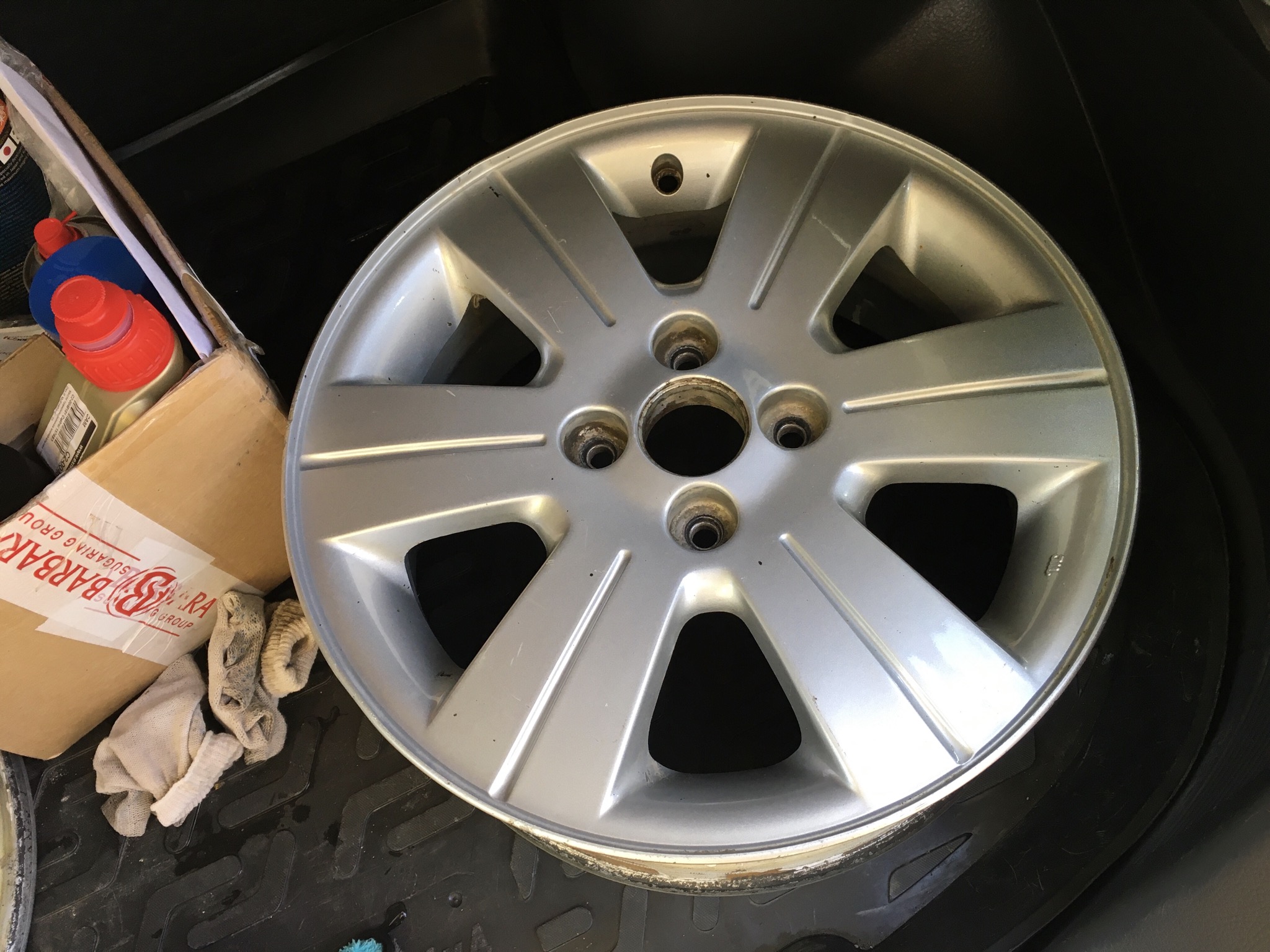

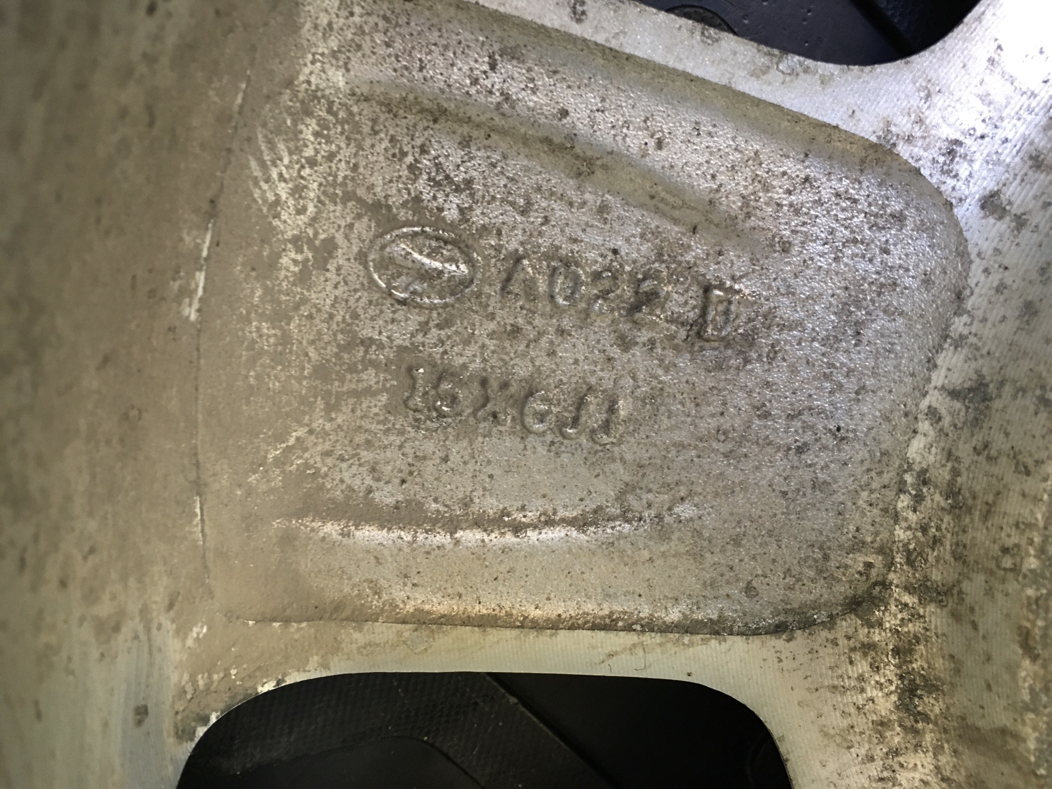

Доброго времени суток!
Приобрёл б/у литые диски на Лиану, но ранее таких не встречал на наших авто. Помогите идентифицировать, что за диски и когда ставились?
7DA7A3E6-80F8-4565-BFBB-7DF85CF21B40.jpeg 6CDA2172-090B-48E0-AB5B-56AC35A0CB69.jpeg 6CA9DD60-4B5A-4F11-BC6B-6DFA7CAF6B9E.jpeg CCDF6931-2858-4B73-BB6B-943860BBE30E.jpeg
8,884
5,206
Такие обычно ставились не на европейксих Лианах, а на Американках или праворуких Аерио, но иногда встречал и на европейских версиях со спорт-обвесом
Реакции: originalmisha
originalmisha
3 Октябрь 2019
Suzuki Liana MT, 2007, 1.6, 4x4
Понял, спасибо!
