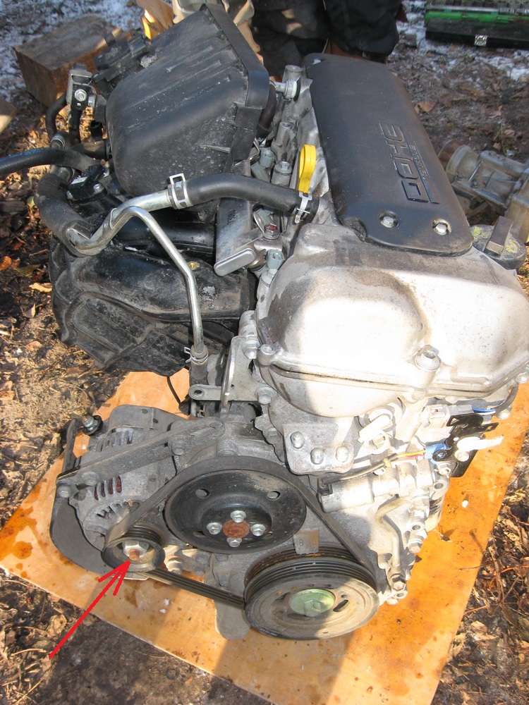

Спасибо, KASiK. Примерно понял, сейчас по схемам постараюсь разобраться, где этот генератор.
По поводу гайки, фиксирующей шкив: я ошибся, гайка намного больше. Но был прав, что ключ на 10 поможет - кончик вала генератора, на котором сидит шкив, имеет шестигранник как раз на 10 мм, вот за него я и цеплялся ключом на 10. Можно попробовать накинуть большой ключ и на гайку, но там лонжерон близко к генератору, мало каким ключом подобраться получится.

Отписываюсь по итогам: приладил по стрелке на рисунке рожковый ключ на 10, там очень неудобно, поэтому пришлось повозиться. Действительно, заклинило, так как сначала получилось, что типа сорвал с места заклинивания, потом гораздо легче пошло, провернул чуток. Завелся - все прекрасно, заряд идет, свиста нет.
KASiK, спасибо, выручил очень

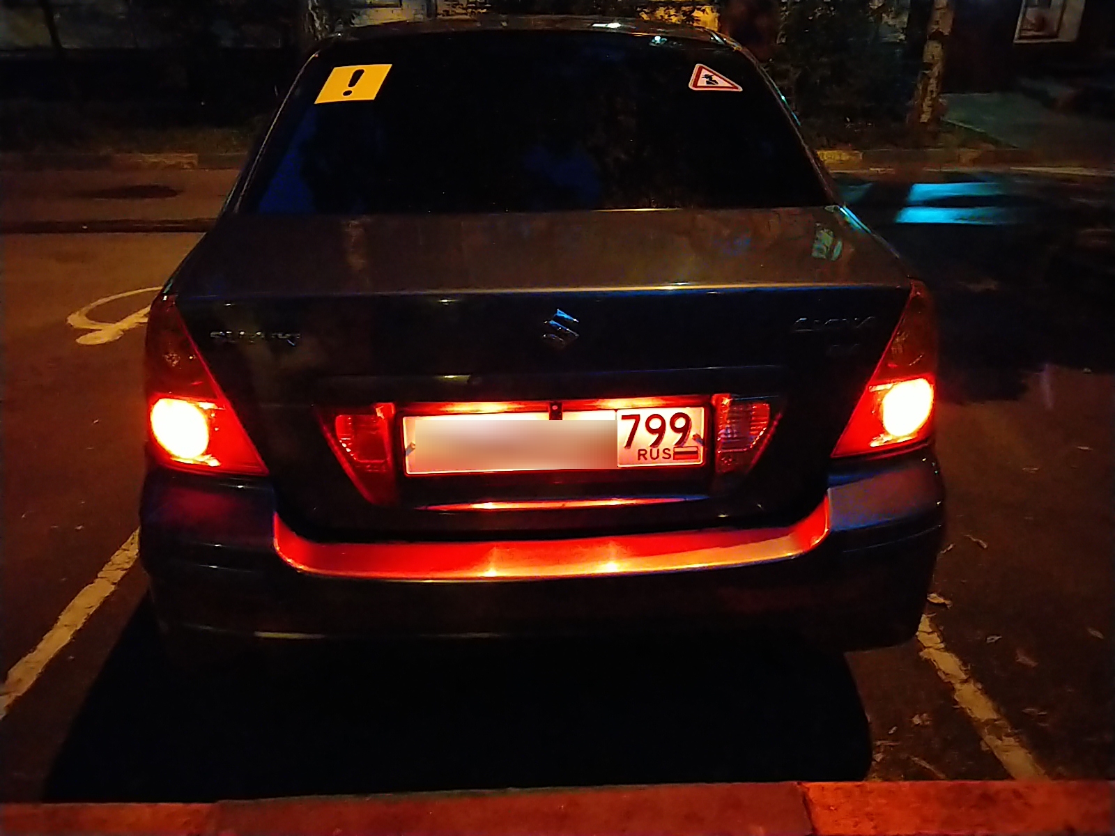

Не езжу сам за рулём. Сузуки Лиана. 2007 год, 1.6, 107л.с, полный привод, седан.
Всем привет. Кто что скажет про подсветку номера. Шрафуют за красную подсветку, на сколько?)
repze
13 Июль 2013
1,271
1,125
[Тула-Серпухов]
Всем привет. Кто что скажет про подсветку номера. Шрафуют за красную подсветку, на сколько?) Посмотреть вложение 196718
Не стал бы проверять, не стоит того, просто поставь белую....
Когда то штрафанули за синие лампочки в подсветке номера, больше не эксперементировал
Реакции: KASiK
Иванов Альберт
27 Январь 2020
68
У меня стоит белая подсветка, надеюсь до белых светодиодоа не докапаются. Это я так, просто поставил красную. Вроде показалось симпатично. Вот и решил спросить, может кто сталкивался с другим цветом. Спасибо.)

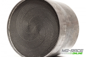

Не рекомендую настоятельно удалять катализатор, лучше переплатить и заменить его на б/у или ремонтный. Иначе будете ездить вонять и рычать....

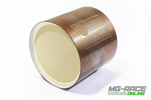

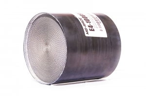

Я имел ввиду ремонтные катализаторы, на них цена от 5000 до 15000, хочешь металл, хочешь керамика, но я бы для начала осмотрел родной кат, возможно промыл бы его если есть смысл и он не оплавлен.
Но на таком пробеге вряд ли проблема в нем, скорее в системе зажигания.
Металлический конечно предпочтительнее, служит дольше и пропускная способность у него выше, да и если что нет риска всасывания керамической пыли в блок цилиндров.
