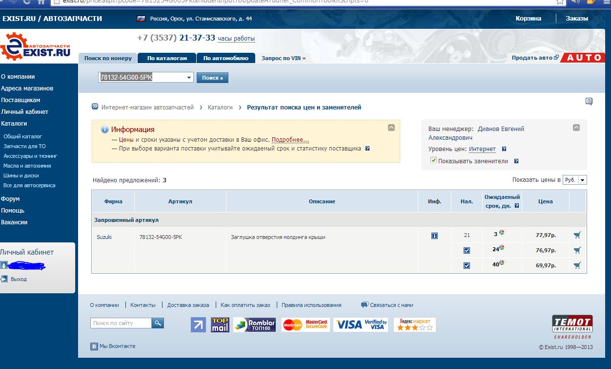

ребят я чтоб не плодить темы решил в курилке вопрос задать думаю так лучше будет,подскажите где взять заглушку на крышу Лианки

Можешь заказать в exist. Код детали 78132-54G00-5PK

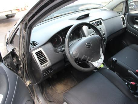

Слухайте, коллеги. Увидел тут одно объявление по продаже битой Лианы. Удар не сильный, но что удивило, что сработала только водительская подушка, торпедо осталось целой. Да и водительская как-то странно выстрелила. Что с этой машиной не так? Впервые такое вижу на Лианах, всегда только обе подушки стреляли и рулевая рвет крышку руля, а не откидывает. это что, переделанная уже машина, восстановленная самтрестом что ли?
Вот тут объявление: http://cars.auto.ru/cars/used/sale/49057956-4cbb0b.html
Вот фото:

кнопки ведь отключения передней подушки при использовании детского кресла у нас нету?

Нет на Лианах такой кнопки, в том-то и дело. но даже если и пассажирскую отключили или по другой какой-то причине она почему-то не сработала, то почему в руле не порвалась, а крышка откинулась? Как будто это какая-то переделанная была.

Вот что накопал в инете (думаю, что поясняет сей вопрос): http://vk.com/club36962329 Описание: Мы производим восстановление торпедо (панели приборов) автомобиля, после срабатывания подушки безопасности (airbag). Подбираем оригинальную текстуру и цвет.
http://sam-avtomaster.com/index.php/2010-03-30-17-00-46/61-2010-03-30-17-07-59
Проблемы безопасности (Airbag)
Настоятельно не рекомендую метод, описанный выше, для ремонта Торпедо в который вы планируете ставить подушку безопасности – Airbag. Для срабатывания подушки, она должна прорвать внешнюю панель. Кожзам она порвет с легкостью, а вот зашпатлеванные места может не осилить. Как решить эту проблему пока не изучил.

Вот и у меня единственный ответ в голове и крутится: восстановленные торпедо и руль, причем в торпеде возможно и нет подушки, просто резистор стоит
