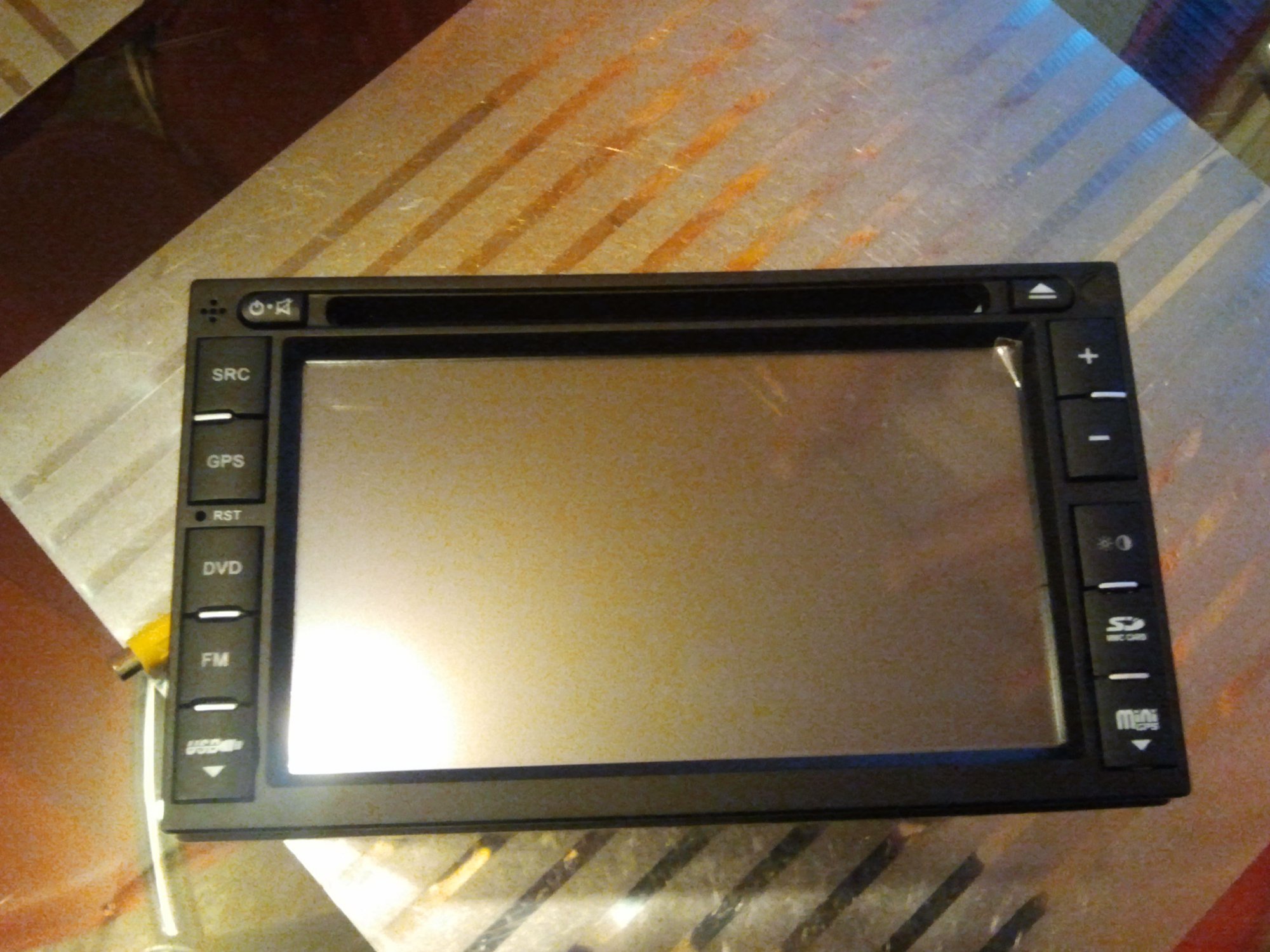

Эх недавно притаскивали пионер по фоткам похожий на ваш в ремонт, проверил бы. По идее должно, как-то не правильно маршрут прокладывать во время движения, а не во время остановки, когда ручник поднят.
sanich72
22 Январь 2010
4,279
1,740
Московская область - Коломна
Если провод будет на массе постоянно , то маршрут она проложит ! Как будет в движении ? Она будет считать , что ручник затянут !

Я думаю, лишь бы навигационная программа запустилась, а дальше не будет же она рубить GPS или блокировать программу потому что увидит движение?:dntknw: Зачем?

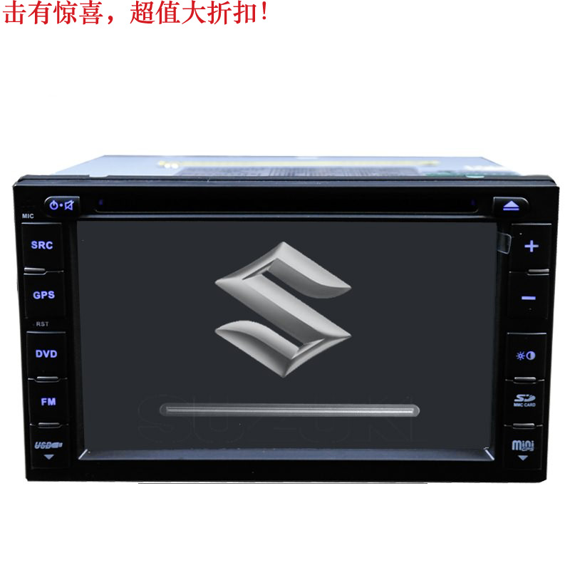

Саныч, если речь идет о проводе с маркировкой "Brake", то он у меня коричневый и соединен с черным проводом "минус" после магнитольной колодки и спаяны. Так сделал производитель. Так, что у меня не возникал вопрос с каким проводом эти два соединять. Конечно на минус.

Вот, блин. Залез на китайский сайт магнитол Rotiss в поиске вышеуказанной магнитолы т.к. инструкция червяками написана. И вот что я там увидел про свою магнитолу. Судьба. А я её для Импрезы купил. То-то я смотрю колодка на втором комплекте проводов как две капли воды Лиановская. Оказалось это головное Лианы.
Вот те и номер))))

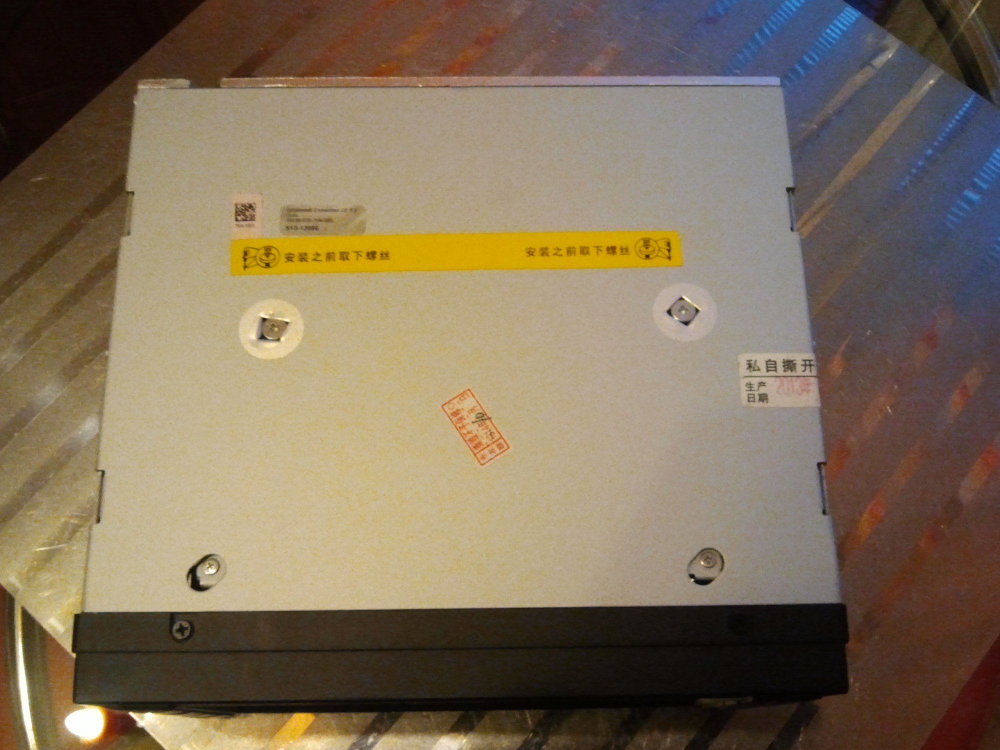

2. Не смог протестировать DVD. Почему то диск до конца не входит. Схватывает, потом как в стенку упирается (торчит снаружи около 2 см.) и выплевывает. Теперь подумал, может быть защита от детей срабатывает.
А транспортировочные винты открутили? Сверху 2 винта заклеенные обычно желтой бумажкой, на которой написано Открутить.

1. Навигация китайская, видимо надо перепрошивать, а может в настройках навигации (там куча иконок для настройки, но все червяками подписаны-башку сломаешь). Пробовал на SD скачать IGo 8 со своего навигатора-не подхватывает, видит только иконку, видимо операционка не позволяет. Показывает путь ...\Navi One\Navi One. EXE Кто нибудь связывался с перепрошивкой навигации?
Не надо ничего прошивать, ошибетесь с прошивкой угробите загрузчик - получите труп. Я так понял, вам надо непонятную китайскую программу навигации заменить на привычную IGO, или Навител. Если у вас на WinCE, скачайте прогу ResInfo, а еще лучше PortTool, будите знать информацию о системе. Скачайте под свою ось со специализированного форума самую свежую программу IGO, карты, POI, в общем полный комплект. Далее не понял, вы пишите "Показывает путь ...\Navi One\Navi One" - это при запуске выдает ошибку? Или в настройках это путь к навигационной проге? Его можно изменить?
Если можно меняйте на Диск SD\iGO8\iGO8.ехе
Если нет, ищите полный путь где лежит ехе-шник китайской проги: например Внутренняя память\Navi One\Navi One. EXE, папку iGO8 переименовываете в Navi One, iGO8.ехе в Navi One.ехе, все это запихиваете во внутреннюю память и при нажатии на иконку навигации должна запуститься ваша любимая IGO.
Если навител будите скачивать, то надо скачивать под свой номер COM-порта, посмотреть его можно или в логах PortTool, либо в свойствах GPS.

Алексей, спасибо за развернутый ответ. Я процентов на 60 понял т.к. специалист на уровне пользователя. Когда писал о пути навигации, то имел ввиду не ошибку, а информацию о пути, куда обращается девайс при запуске программы. По поводу WinCE - не знаю. При нажатии на иконку "i" выдается информация OS: 300001. 130910 App: v0.25.0 mpeg: 00000000 MSV: v1.49 3680. Как я понял, мне на SD карту надо записать iGO8, озаглавив его \iGO8\iGO8.ехе? Если вопросы мои выглядят смешно, не осуждайте. Я только учусь. Спасибо за подсказку про транспортировочные болты. Так и есть. Сбило с толку то, что продавец (говорил только на китайском) нам демонстрировал кино с диска. Всё работало. Он потом обратно болты закрутил-видно по фольге. Мы-то антижлобина приняли перед шопингом, :drinks:поэтому и внимание было такое. А как еще объяснить то, что пошел покупать на Импрезу магнитолу, а купил по ошибке штатное головное устройство на Лиану? Во как бывает:pardon:
Алексей, я покапался в инете и нашел. Операционка на магнитоле winE6.0
Не совсем так. Предположу, что у вас балалайка на WinCE. Вы скачиваете прогу PortTool или ResInfo, запускаете прямо с SD карты, узнаете всю информацию по девайсу: например ОС WinCE6.0, данные по GPS (номер СОМ порта, скорость), объем внутренней памяти если она есть, оперативная память, проц, в общем всю инфу по устройству. Далее на сайте 4PNA скачиваете свежую IGO под свою ось. У вас скачалась папка iGO8, в ней куча файлов папок + ехешник iGO8.ехе. А дальше если можно в настройках изменить путь к программе навигации закидываете папку на SD карту, меняете путь на Ваш Диск SD\iGO8\iGO8.ехе. Если нельзя изменить, то ищите папку Navi One, может она во внутренней памяти магнитолы, удаляете ее или переименовываете, скачанную папку iGO8 переименовываете в NaviOne, внутри этой папки ехешник igo.exe в NaviOne.ехе, папку кидаете во внутреннюю память, ну короче чтобы путь прописанный от иконки навигации совпадал с реальным путем.
Опять же оговорюсь, OS: 300001. 130910 App: v0.25.0 mpeg: 00000000 MSV: v1.49 3680 на андройд не похоже, предположу что это всё таки WinCE, тем более

Подключил сегодня магнитолу , все работает !! Единственный момент не работает с ИК пультом , кнопок на руле нет , нужно искать проводной джойсик от Пионера или от Соньки , Может у кого есть в старых запасах ????

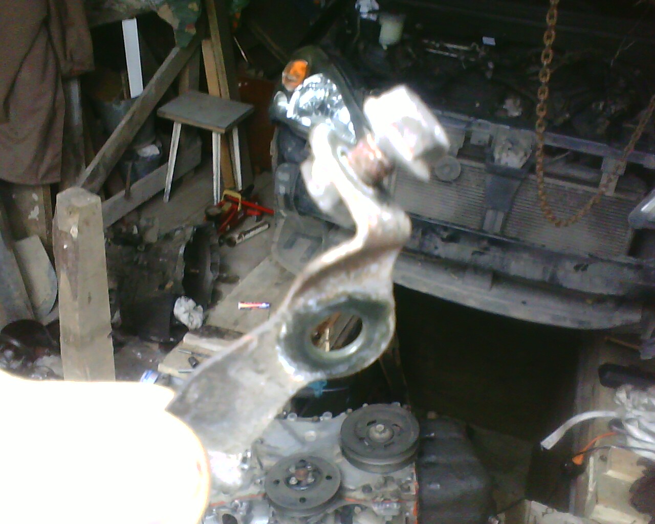

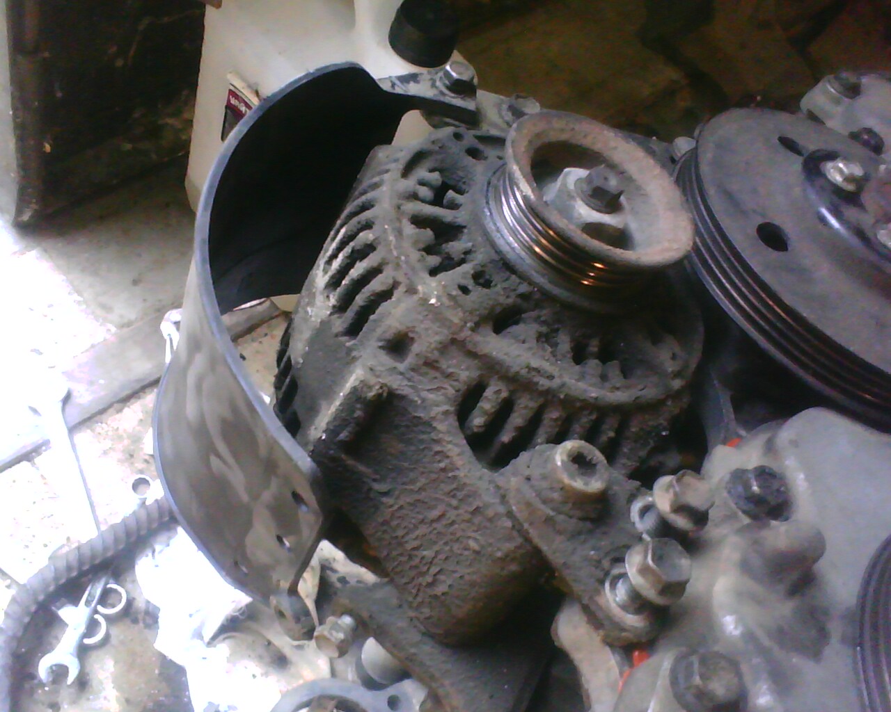

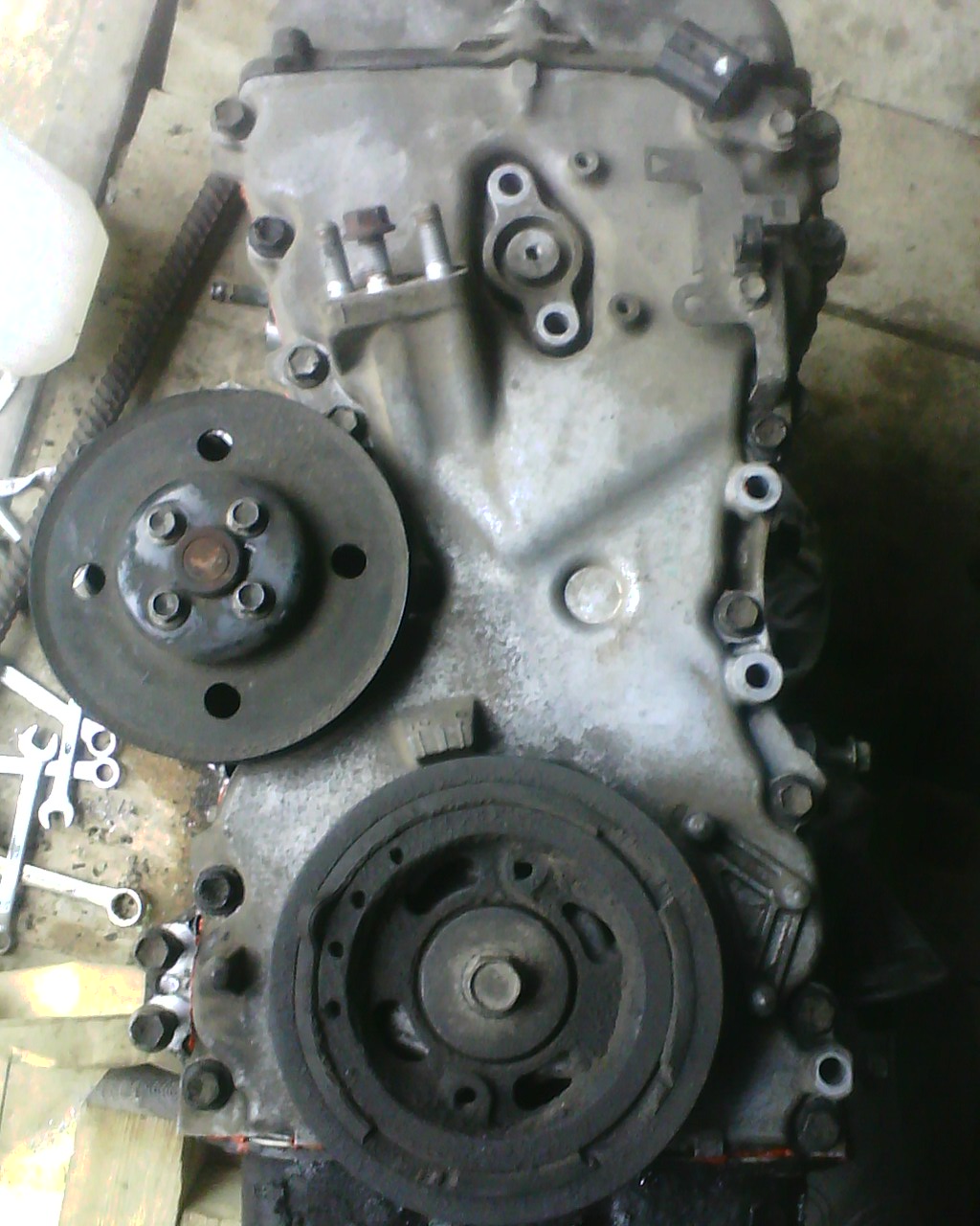

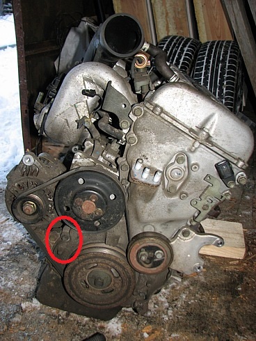

Добрый, ребятки выложите кто нибудь фото двигателя со стороны ремней, надо закрутить крышку грм, незнаю куда прикрутить болт с какой то железкой не запомнил, на железке еще какой то винтик:thumbsdown:
у касика на фотках блин чего то его не вижу, но он точно с крышки грм
демон
24 Ноябрь 2008
сузуки-лиана 2004г 1.6л
нет, кожух крепиться на самом генераторе и тяге натяжения генератора (((
