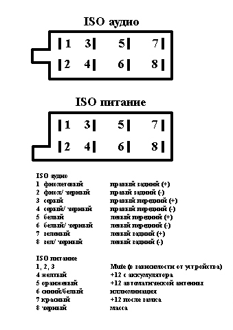

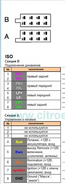

Возникли вопросы по установке магнитолы. Пишу в этом разделе т.к. непосредственно к Лиане отношения этот вопрос не имеет. Суть вопроса: прикупил в Пекине, не дорого, 2х диновую магнитолу с сенсорным экраном, навигацией, блюпупом, вифием, юсб и т.д. Одним словом - полный фарш. Взял для второй своей машины Импрезы. Купил переходник ISO для Импрезы, отрезал исошные фишки и по надписям на штатных проводах от магнитолы и описанию из инета про исошную фишку, присоединил импрезную фишку. Здесь вопросов не возникало. 8 проводов на колонки, +, - , батарея, Теперь вопросы к адептам т.к. остались свободными провода: 1. От исошной фишки остался свободным провод-иллюминация. На магнитольном пучке провода с такой маркировкой нет. Критично или забить на него? 2. На магнитольном пучке остались свободными провода "P. CONT", "Steering wheel", "Steering wheel ground", "Reverse" и два провода черно-коричневый и сине-белый без маркировки. Правда все эти провода идут отдельным пучком. Присоединить их некуда. Догадываюсь, судя по переводу с английского, что Steering wheel (управляющее колесо) это на управление на руле. А остальные для чего? Понятно, что они мне не нужны, но все таки..... 3. Провод на магнитольном пучке "Automatic antenna" соединил с таким же названием на импрзовской (ISO) фишке, хотя антенна у меня обычная на крыше, как на Лиане. В одном варианте ISO подсоединения в интернете сказано просто- автоматическая антенна, в другом варианте -уселитель антенны. Правильно ли я подсоединил? 4. Из задней стенки магнитолы торчит видео фишка "мама" (как на телевизоре) на проводе с названием "Back video in". Для чего он нужен? Может для камеры заднего вида?

Предположу, провод Illum - обычно подключают к габаритам, может приглушать подсветку при включении света, подайте-увидите. P.CONT - управляющее напряжение включает внешний усилитель. Reverse и Back video in - это для задней камеры, при подаче питания на Reverse выводится сигнал на экран с видео входа. Steering wheel - не знаю, возможно и кнопки на руле. Поищите в меню Setup что-то типа whel, возможно это обучение кнопок, тогда все станет понятно.

С антенной непонятки. В одном источнике на исошном разьеме №5 стоит оранжевый провод, на другом синий, но оба относятся к антенне. В одном варианте- +12 автоматической антенны, в другом +12 включение уселителя антенны. Так вот этот провод от исошного переходника я соединил с проводом пучка магнитолы с маркировкой "Automatic antenna". PS: Сейчас стоит другая, однодиновая магнитола, через такой же исошный переходник т.к. под него заточена. Работает нормально. Что делать-то с этим проводом антенны, может отрезать его от греха???

Luka, а разве на ISO-шном разъеме от магнитолы 5-й контакт пустой? Если да, то можно и с проводом пучка магнитолы с маркировкой "Automatic antenna" соединить, там питание появляется при включении балалайки и пропадает при выключении. А если от магнитолы выходит провод на 5-й контакт, то зачем огород городить, пусть антенный усилитель штатно запитывается нет пока автоматической антенны, потом может купите. Автоматическая антенна как работает: питание + и - на самой антенне появляется при включении зажигания, а на 3-м управляющем проводе - включил магнитолу, появилось +12, антенна выдвинулась до упора, выключил - пропал сигнал - антенна заехала до упора.

Алексей, №5 от исошного не пустой был, после ликвидации исошных колодок оранжевый провод от него я соединил с синим проводом "Automatic antenna" магнитолы. Теперь он идет от колодки магнитолы на колодку Импрезы, как и остальные провода по назначению, в соответствии со схемой (как на фото выше). Просто Саныч в посте 1758 намекает на реле. Может оно и есть, я не электрик-не смогу проверить. Повторюсь, что антенна простая, как у Лианы. PS: посмотрел на провода от кенвудской магнитолы к авомобильной колодке, которые стояли на Импрезе с завода. Там антенный провод присутствует на том же месте автомобильной колодки, где и у меня сейчас, а у магнитол колодки отличаются-не проверить.
