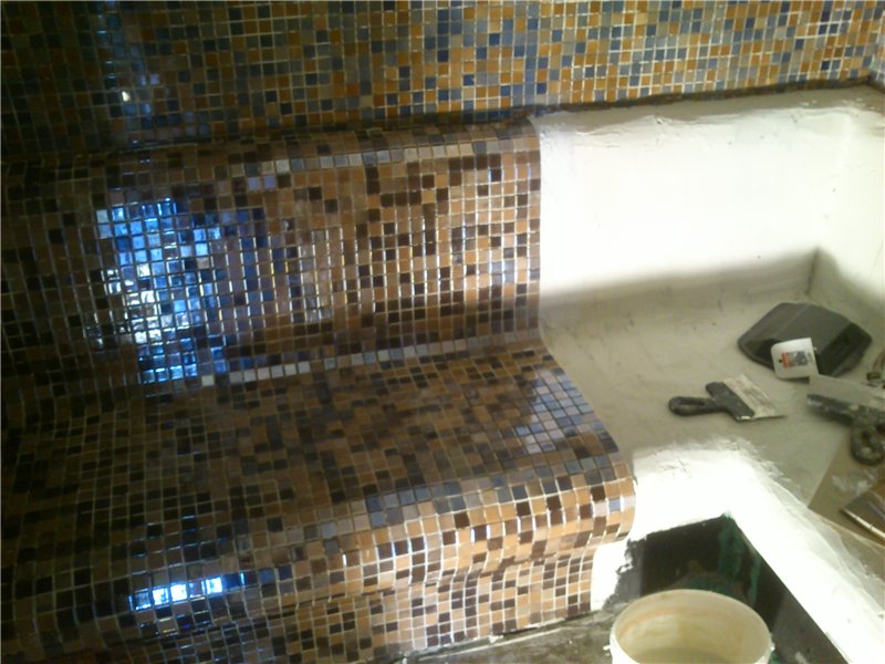

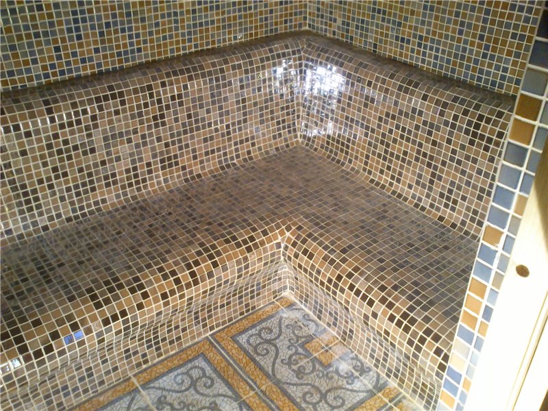

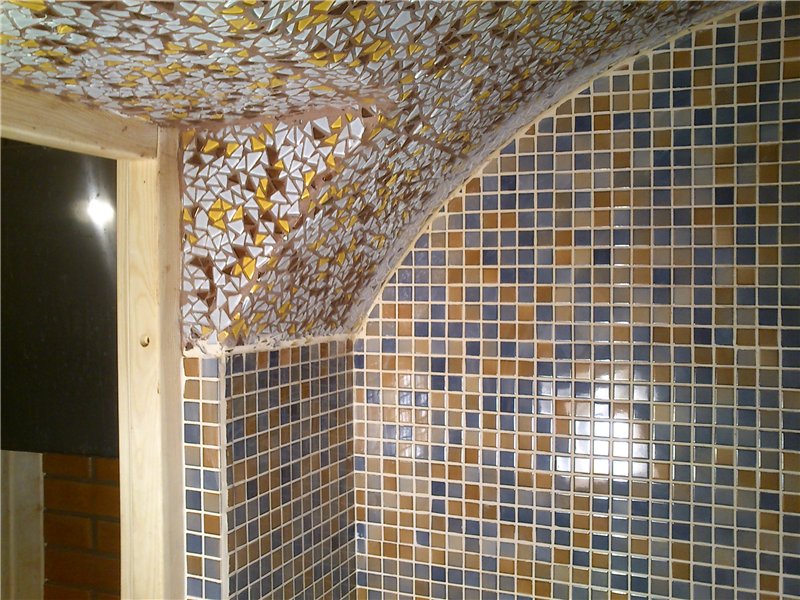

Да, парогенератора еще нет, заказан в Питере. В основе всего РПГ панели.
П.С. Хамам не мой, я монтировал панели, трубки подогрева (пол, сиденья) и клал мозаику.

Не знаю как расшифровывается, вот ссылка, в интернете их много: http://www.myhaus.ru/ruspanel.html
Если грубо, то на 5 кубов бани затрачено:
Панели РПГ и сиденья - около 60-70 тыс (через посредников, поэтому дорого)
Мозаика (на скамье самая дорогая) на 40 тыс.
Парогенератор Harvia (5,7 кВт) 40 тыс.
Работа 30 тыс.
По мелочи- клей, затирка, трубы подогрева, наверное еще 5-7 тыс.
Дверь стеклянная ??? 5 тыс.

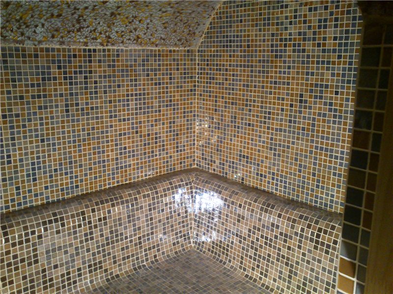

А из чего каркас скамеек и свод потолка? В Турции чаще используют мраморные плиты, как я вижу. Это доооже мозаичной плитки? Я мечтаю еще сделать на потолке светодиодную подстветку "зведы". Думаю красиво будет. А по размерам скорее ваего такая же будет, вряд ли больше в подвале поместится. Надо думать...
niral
Опытный лиановод
19 Март 2012
5,080
2,049

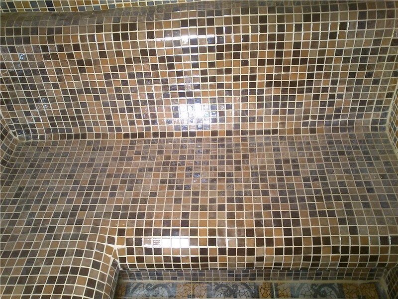

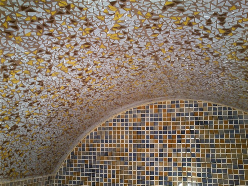

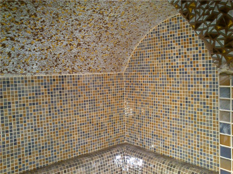

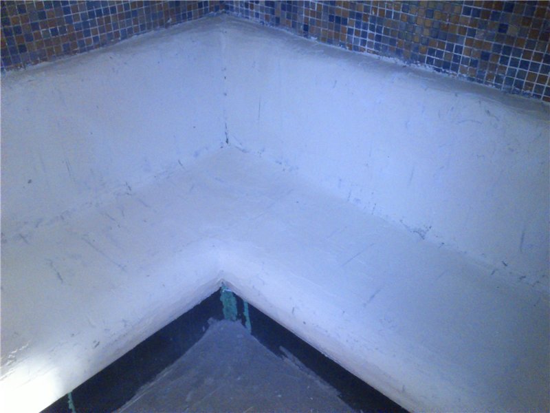

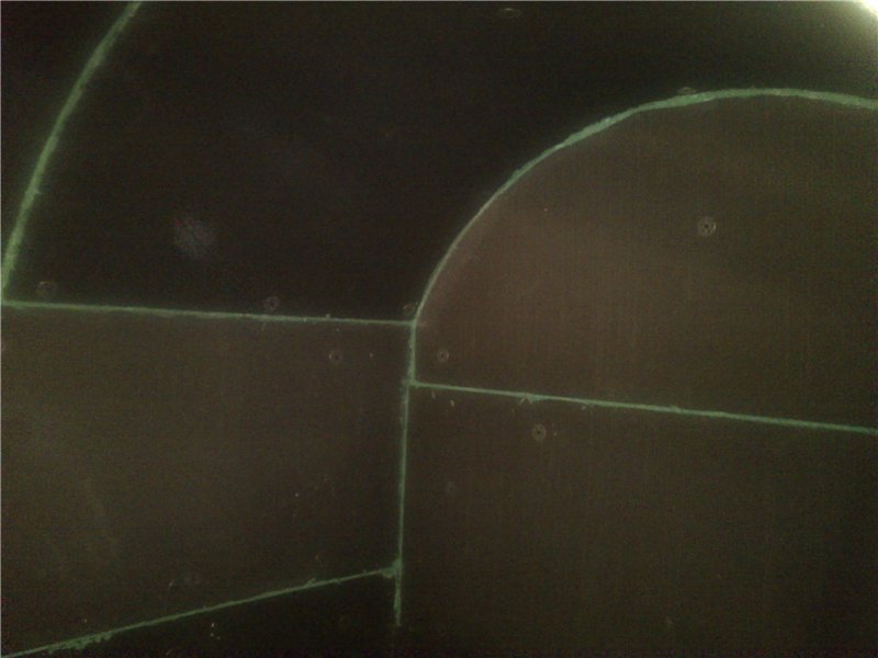

Скамьи из отлитого пенопласта, армированного сверху стеклотканью, а свод все те же РПГ панели, только формованные, вообще говоря РПГ это вспененный полистирол, армированный сверху.
Так это было до мозаики:
Светодиодные звезды думал хозяин ставить, но дорого, хотя уже вложено не мало.
Под слоем белого клея трубки водяного подогрева сидений, и на спинках тоже, поэтому пришлось штукатурить скамейки. На полу тоже трубки, пол залит клеем "по проще"
