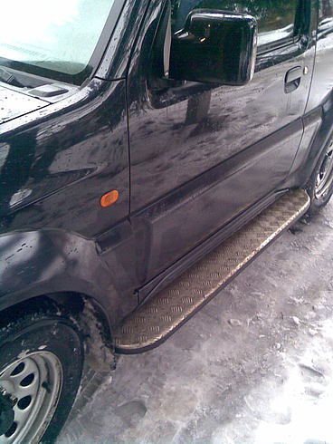

Оф-топ, на правах рекламы: Мутите себе нормальные пороги, и Вам не придётся наступать в грязь, включая передние хабы! :)
Mvv
28 Апрель 2009
267
Jimni2008
Ответ: Червячные самоблоки для Джимни.
Михаил, еще раз спасибо за хорошие силовые пороги - крышу очень удобно с них натирать полиролью ;)
экспресс
17 Август 2008
415
авто
Прошу прощения,я что то пропустил,сколько пороги то стоят?
Mvv
28 Апрель 2009
267
Jimni2008
Привет! Пороги - это процесс творческий. Я несколько раз приезжал на примерку-подгонку. Но... лучше о них в соответствующей теме.
