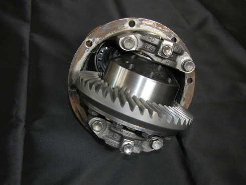

Главное - чтобы влезало в чулок, что выяснится уже в понедельник.
Задний влезет, сомнений по этому поводу практически нет, я беспокоюсь по поводу переднего моста-самоблок по габаритам немного больше штатного дифа.
Поменять хвостовик сегодня я уже обломался - автосервис забит...

Миш, а странно, ты ведь им давал передний диф (или нет?), почему больше размером его сделали? Я так понимаю там особо места не развернёшся? Запас разве есть?
Давал, оба дифа у них и сейчас лежат. Размер мне кажется немного большим, чем у оригинала. Оно и понятно, сравнить не могу, к тому же, оригинал выглядит несколько "легче" благодаря вырезам в корпусе. Ничего не поделаешь, шестерёнки нужно было куда-то девать. Вообще, это были мысли вслух, ибо я досконально не помню строение чулка моста изнутри... На самом деле, выштамповка в корпусе моста не очень глубокая и самоблок своей поверхностью не выступает над крышками подшипников (иначе ведомая шестерня не наделась бы), а болт фиксатора регулировочных гаек находится ещё выше.
Всё должно нормально установиться, но я не предсказатель будущего, как многие из моих оппонентов, и желаемое за действительное, а так же предположения и технофантазии за реальность выдавать не буду. Поставлю - отчитаюсь.

Новостей не много. Сегодня поставил самоблок в передний мост. Немного испытал, поездив по гаражной территории по сугробам. Посадил за руль товарища, который раньше вообще на джипах не ездил, а сам наблюдал за вращением колёс со стороны. И всё-таки они крутятся... (!!!) Джимник задумчиво прошивал кучи снега, скопившиеся у гаражных ворот, пока не повис на бруствере на защите раздатки с отрывом всех колёс, подтвердив тем самым, что без контакта с подстилающей поверхностью ни одна блокировка не поможет. :) Защита, уже несколько усиленная, опять прогнулась... начинает надоедать.
При разворотах ничего не понял, ибо гаражная территория не позволяет сильно разгуляться, но, на первый взгляд, разницы никакой нет. Сравнить тоже было не с чем, поэтому о сногсшибательном повышении проходимости благодарная публика от меня сегодня не услышит.
Пару раз было знакомое ощущение, что всё, сел, это когда въезжал в сугроб и машина проваливалась в снег сантиметров на пять-семь. Но оба раза без проблем выезжал задним ходом. Иногда машина так же проваливалась, воткнувшись в кучу снега и начинала буксовать. Сдавал назад и со второй попытки пробивал препятствие, немного прибавив скорость. Несколько раз стряхивал снег с капота... В принципе - машина едет, полуоси не свернулись, хотя без хорошей помощи задней оси, им приходится наверняка не сладко.
При испытаниях ездил на первой пониженной, обороты двигателя держал 1200-1500.
Вот такие общие впечатления, хотя, без сравнительных испытаний говорить особо не о чем...
Старая ГП, которую я регулировал сам, при замене разлетевшегося на куски дифа, и пережившая с того времени одно соревнование и несколько вылазок на природу, на первый взгляд оказалась без изменений.
P.S. Товарищ стал интересоваться ценами на Джимники. Полный привод это заразно - я его предупреждал. :)

Поставил самоблок и в задний мост. Прикольно. Если одно колесо поставить на лёд, а другое на асфальт (мокрый правда), то при резком нажатии на газ, колесо на асфальте срывается в пробуксовку. Машину при этом слегка тянет в сторону льда.
Нашёл небольшую площадку и сделал несколько кругов с минимальным радиусом, с увеличением скорости до 15 км/ч. Резина не скрипнула ни разу! Надо будет летом ещё раз повторить, когда и асфальт будет без мокрых пятен и резина пожёстче.
При вывешенных колёсах вообще непонятно, есть в мосту блокировка или нет - крутятся как карта ляжет.
Что ещё... Даже небольшого теста по сугробам хватило, чтобы понять, что полный привод теперь можно будет включать пореже.
