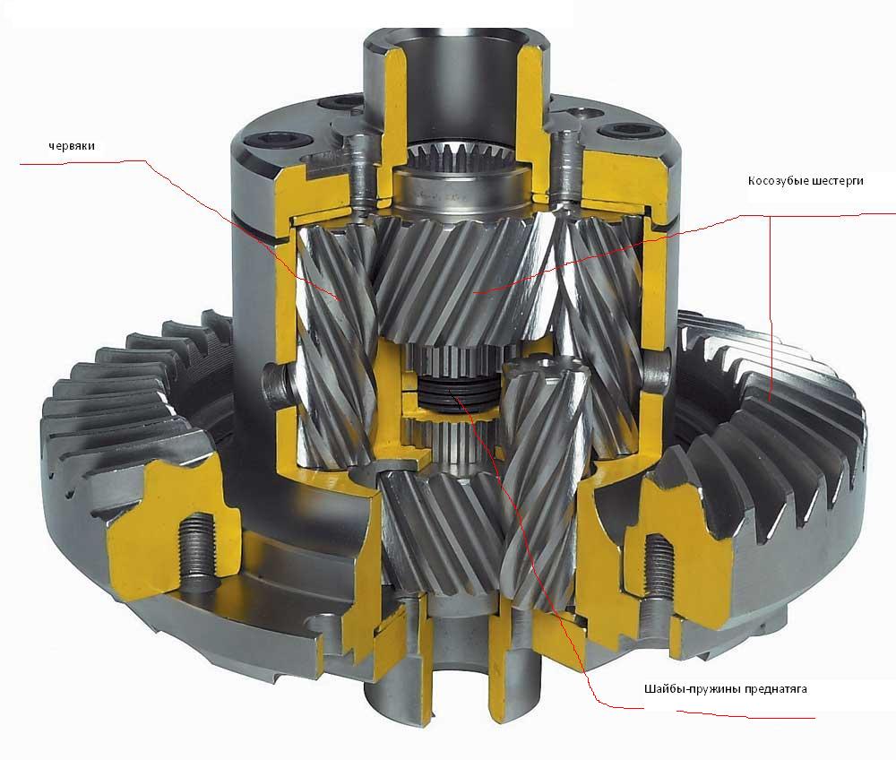

Вопрос: почему тогда преднатяг шайбами работает, а преднатяг ручником - не будет?
Сергей да потому-что ты блокируешь ручником одновременно два колеса....в пол натяжки для срабатывания мало--а при полной натяжке блокируются оба колеса!Чешу репу.

Даже если так - основной эффект блокировки - от заклинивания червяка в торцах в местах касания корпуса, преднатяг - это так, фигня. Кроме того, у меня с первого дня колеса вращались от мизинца, да и у самого Мишки тоже. Если бы был хоть малейший преднатяг - он бы точно чувствовался.
Вопщем, ясно одно - надо делить ручник, чтобы использовать дифф по полной.

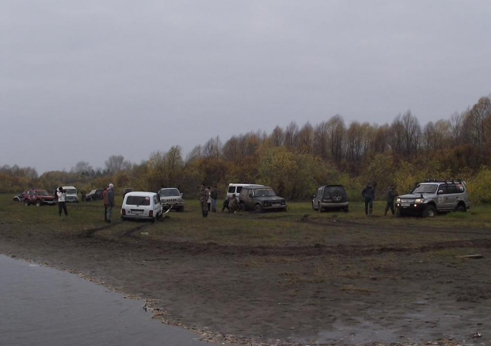

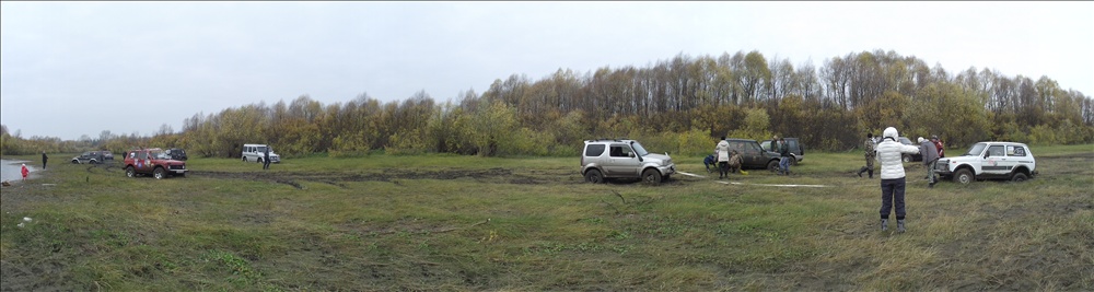

В выходные прошел еще один тест блокировок. Была найдена поляна, на которой лучше не останавливаться. Те кто остановился сами уже не поехали, кроме меня и одной нивы.
При попытке тронуться машина начинает закапываться.
