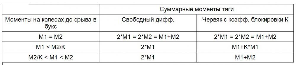

Ступил! На льду на свободном диффе будет тяга 2( на обоих колесах момент буксующего колеса). На червяке будет 6 , если второе на асфальте. Выигрыш в 3 раза. И будет чуть больше или равно двум, если оба на льду, так как второе колесо тоже сорвётся в букс при повышении момента на нём. Так что, если полностью колёса на льду, выигрыша от червяка практичести не будет.

Уходит то одно, но на втором колесе такая-же тяга, как и на буксующем. В этом вся прелесть свободного диффа - моменты на колёсах всегда одинаковые, следовательно, нет вращающего момента и машину не тянет в сторону.
Вот, я быстренько табличку накидал для разнывх покрытий. Для простоты считал что трение покоя и трение "букса" одинаковое, так как если взять иначе, то всё очень сильно усложняется:
