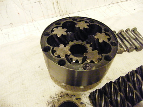

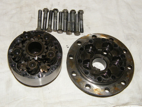

Сегодня нашёл-таки время, чтобы разобрать блоку, которую я так старался, убивая пол-года в заднем мосту своего Джимника.
Так выглядит блока подетально:
Как видно, никаких пружин в конструкции нет, просаживаться нечему. Единственное, могут стачиваться сами червяки. Думаю, что тогда должен будет появиться некоторый свободный ход кардана из-за появившихся люфтов, а вот чтобы вся эта конструкция вдруг застопорилась или заклинила - это вряд-ли. Крайний случай - это при полном стачивании червяков, кардан будет вращаться вхолостую. Но при каком пробеге это произойдёт? Думаю, к тому времени и ГП сносится.
Звёздочки полуосей надёжно сидят в своих гнёздах и надев одну из них на полуось, я не почувствовал люфта.
Надо сказать, что мне каких-либо косяков обнаружить не удалось. Возможно найдут что-то на заводе, сравнив нынешние размеры узлов с размерами, указанными на чертежах. Хотя, не уверен...

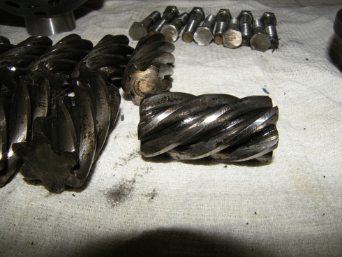

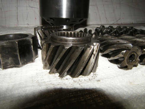

Вот ещё фотки, уже отдельных деталей:
Визуально, детали в порядке, во всяком случае, я не нашёл каких-либо трещин или явного износа. В гнёздах червяков есть следы потёртостей на стенках, находящиеся ближе к торцам, но выработки, как таковой не обнаружено. На неделе отправляю на завод.
Здесь ещё немного фоток.

или детали в масле или они "жаренные" ???
(Миша,во время эксплуатации, например после длительного перегона, или после тяжёлого бездорожья,не пробовал ли ты трогать редуктор , ну что б примерно знать t ?
с лок райтом руку можно держать на редукторе,
не обожгёсся,
, если блокировка стоит правильно и всё отрегулированно правильно)

если редуктор отрегулирован не правильно , то есесно он будет грется , масло будет перегреваться , и на деталях будут "ожоги"
- В масле. Немного тряпкой протёр, а отмывать было нечем...
- Нет, не пробовал, даже в голову не приходило. И с чем сравнивать, если что? Свободный диф мне как-то тоже не приходило в голову ощупывать.

Исправный свободный диф чуть теплый - не обожешся.

Новости. Блока доехала до завода и полторы недели её осматривали и тестировали. По результатам, было принято решение признать ходовые испытания успешными.
С данного момента самоблоки пойдут в серию, с небольшой доработкой. Принимаю заказы. Просьба, тем кто заинтересован в изделии, черкануть мне, либо сюда, либо в личку. Мне это нужно, для формирования заказа на партию. Думаю, недели для сбора заявок вполне хватит, дальше - в рабочем порядке.
