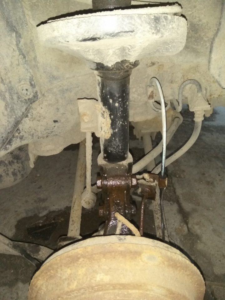

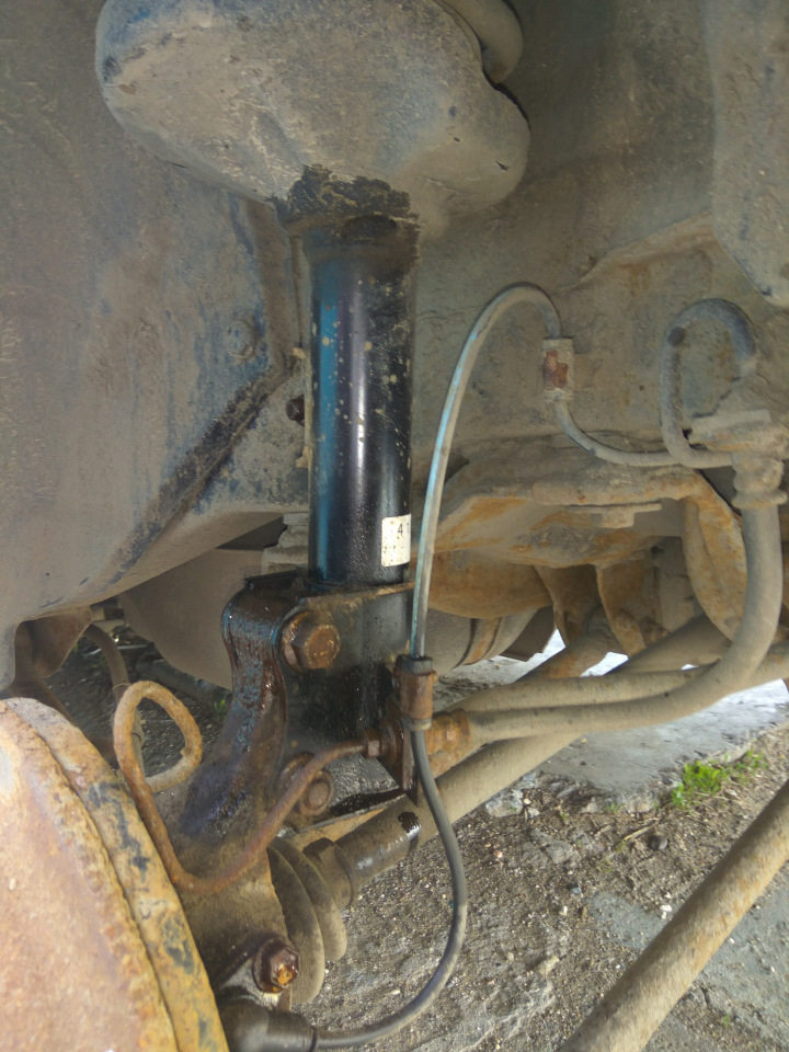

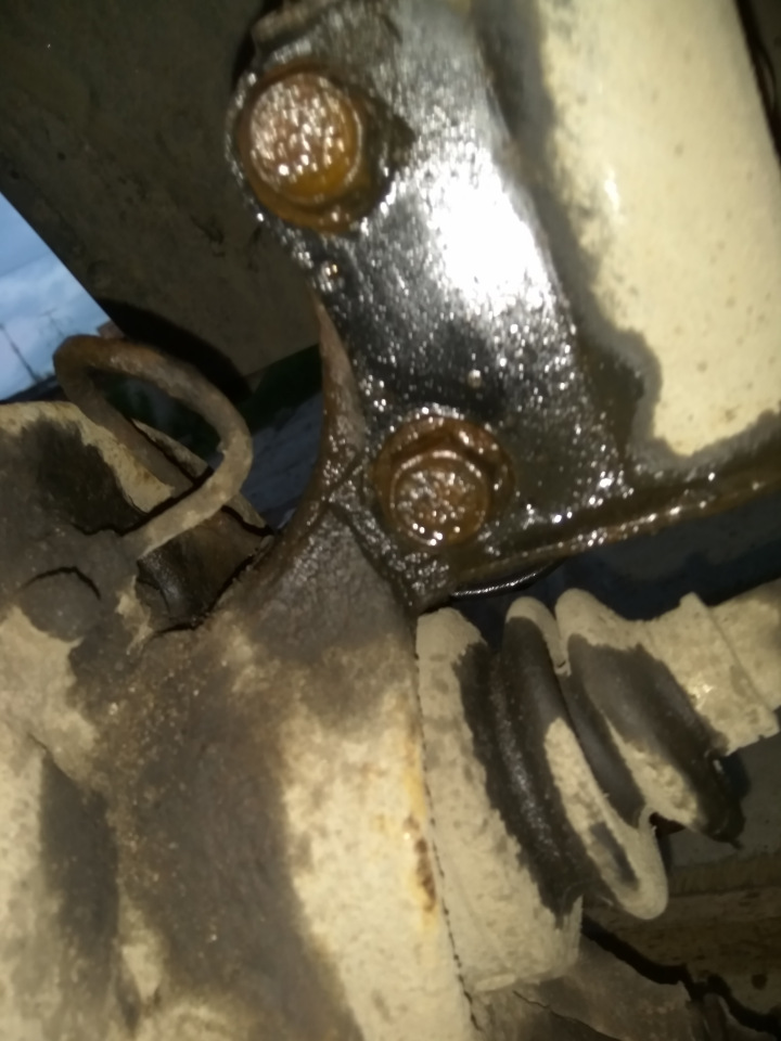

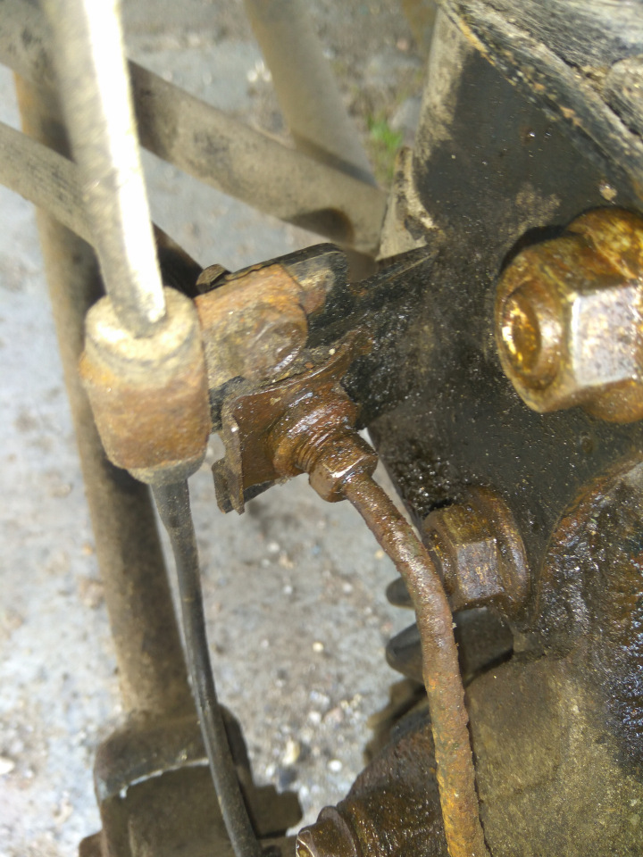

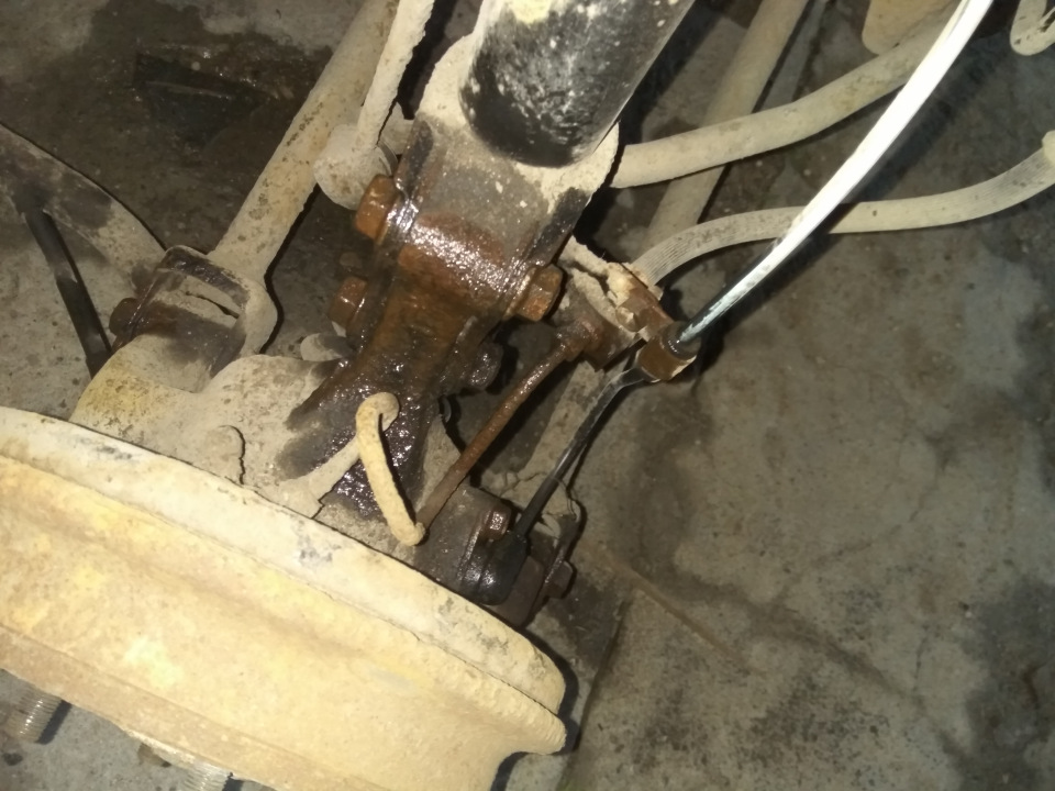

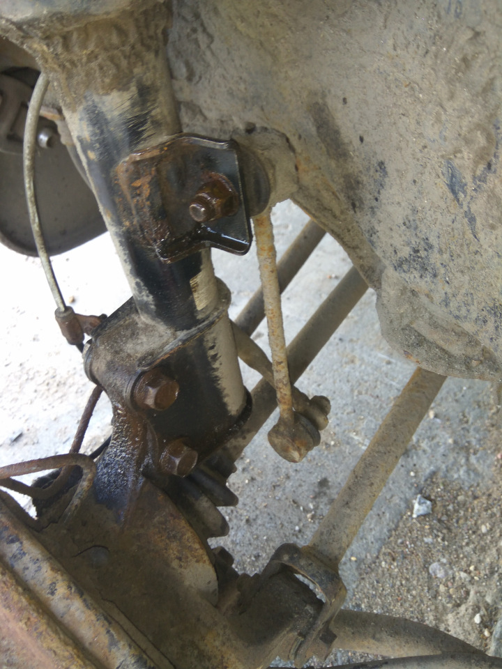

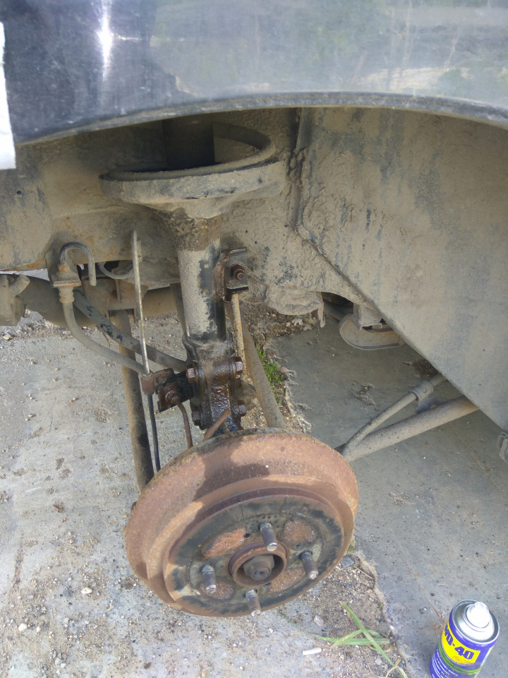

jsaerd31s00355518
ПОДНЯЛ ПОТЕКЛИ
прошел по магазинам цены приятно удивили,
думаю о продаже авто с такми ценами (стойки менять, подшипники), не понимаю почему друг на тойоту берет на 5000р таз запчастей а я одну:Ну не знаю,
НЕУЖЕЛИ НЕ ПОДХОДИТ ОТ ДРУГИХ МАШИН НИЧЕГО? ВЕДЬ ЭТО ЖЕ ДЖЕНЕНРАЛ МОТОРС
в магазинах стойки так по разному стоят я не пойму что за звери
какие взять то нада не задорого
мне казалось каяба 3700 стоит
у нас 4 и 5 и 7
какие меттки надда соблюсти при замене, что ОБЯЗАТЕЛЬНО надо купить ?
СПАСИБО\
Яйца живые? Их можно открутить (задирать машину не надо) посмотреть руками (люфтов быть не должно). Если мертвые - менять, покупать: сами стойки + отбойники и пыльники стоек. Возможно резиновые подкладки пружин потребуют замены. При разборке просто стоит пометить детали, как они установлены с завода, да собрать в обратном порядке. У меня ушло 6 часов в гараже. Никогда этим раньше не занимался.
Я выше выкладывал список деталей, смотрите, спрашивайте[DOUBLEPOST=1496648543,1496648422][/DOUBLEPOST]Стяжки пружин тоже понадобятся

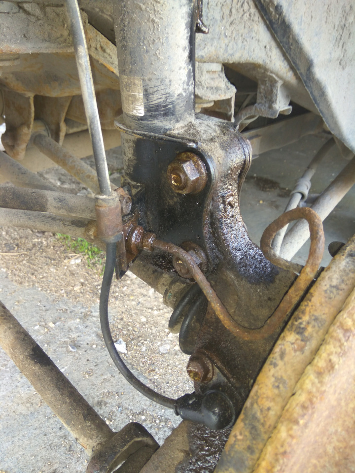

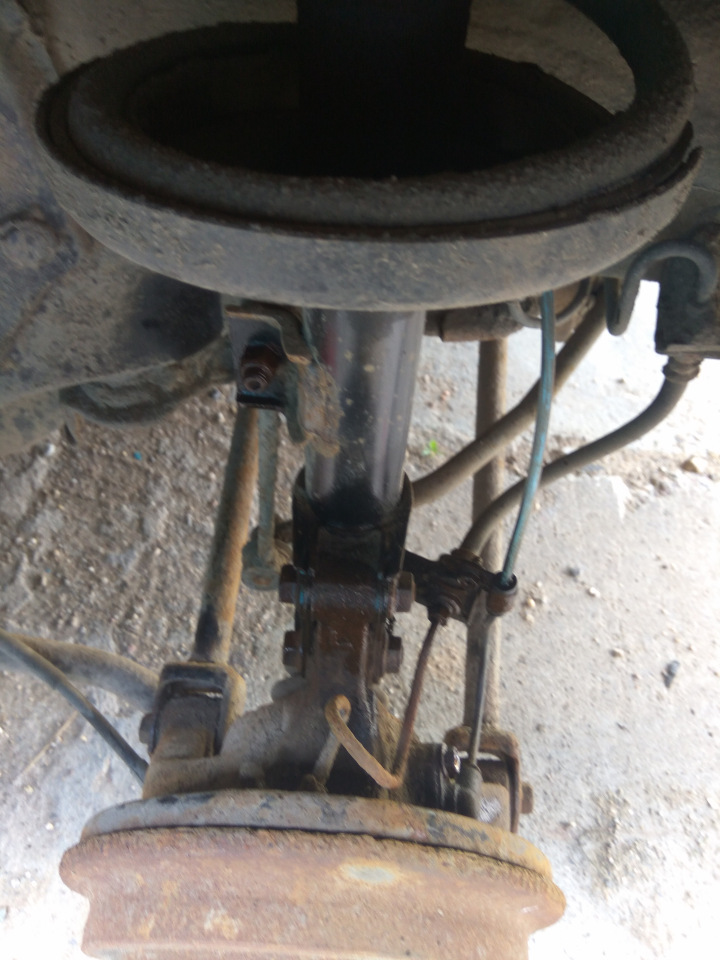

Так это не стойка течет . она почти нормальная
inverted
18 Октябрь 2011
Барнаул
была liana 2007

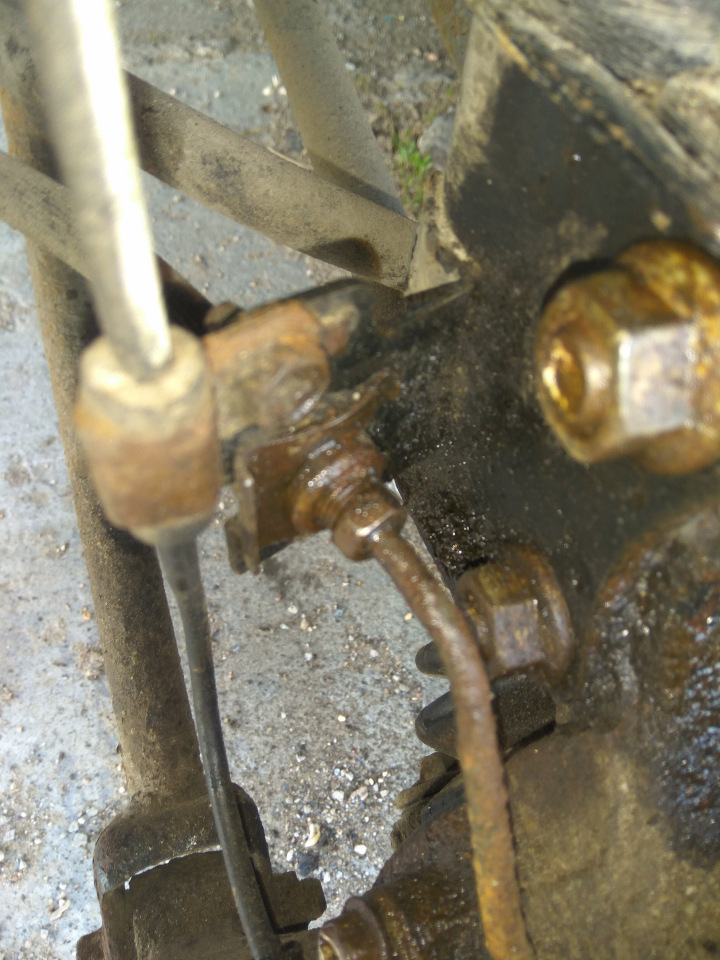

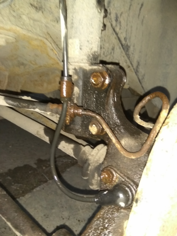

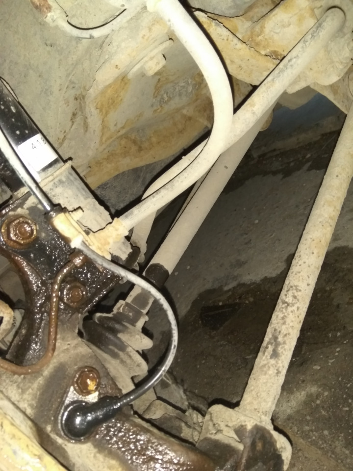

Кстати да, пересмотрел фото, на ступице явно не от стойки масло... Сама стойка чуть потная, вполне может быть и не стоит пока к ней лезть...[DOUBLEPOST=1496649328,1496649144][/DOUBLEPOST]
что такое яйца?
пыльники стоек пластиковые, зачем их менять?
"яйца" = линки стабилизатора. Крепятся к стабилизатору и к стойке... палка, на концах два шарнира, откручивайте, пробуйте покрутить руками за резьбу, на новых они очень туго ходят...
Пыльники и отбойники можете старые оставить, если жалко денег... я бы поменял
8,882
5,204

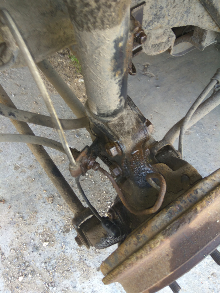

Это не масло со стойки. Это или тормозуха брызжет из трубки в разные стороны, или хозяин уже опрыскал все WD-шкой заранее, чтоб раскрутить проще потом было. С амортиков явно нет подтеков! А потность - не криминально.
Покупать не обязательно же Каябу. Есть и другие не плохие аморки, такие, как немецкие Zekkert (1800 руб./шт.) или итальянские Japanparts (по 2100 руб./шт.).
Однозначно надо покупать отбойники. Все остальное - надо смотреть по состоянию. Пыльники наверняка еще живые, равно как и резинки пружин в опорах. Проверить опоры, не порвало ли. Стойки стабилизатора и втулки можно поменять и потом, но если давно не меняли втулки, то лучше сразу уж поменять, а стойки проверить рукой на отсутствие люфтов.

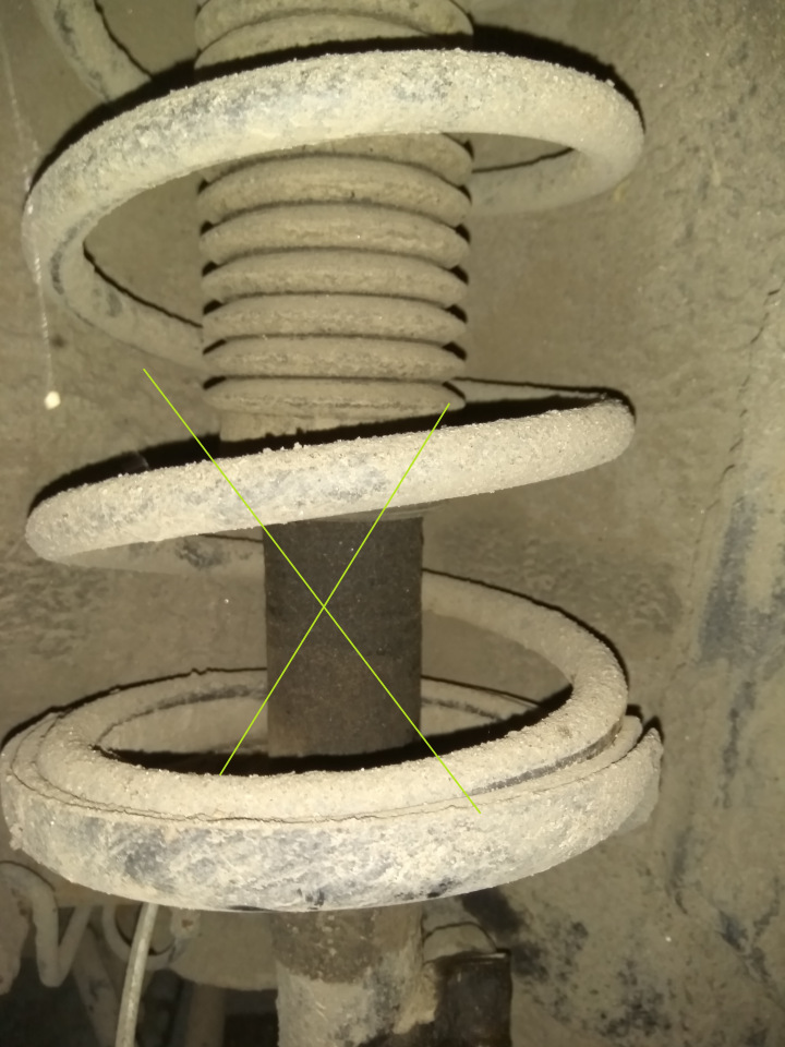

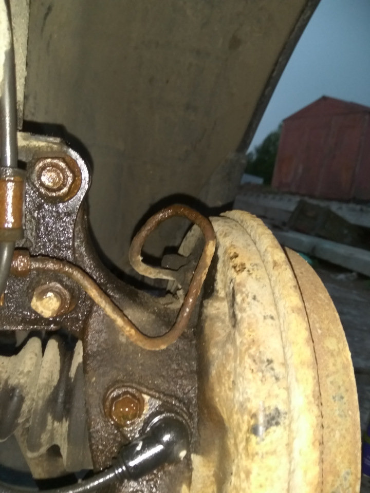

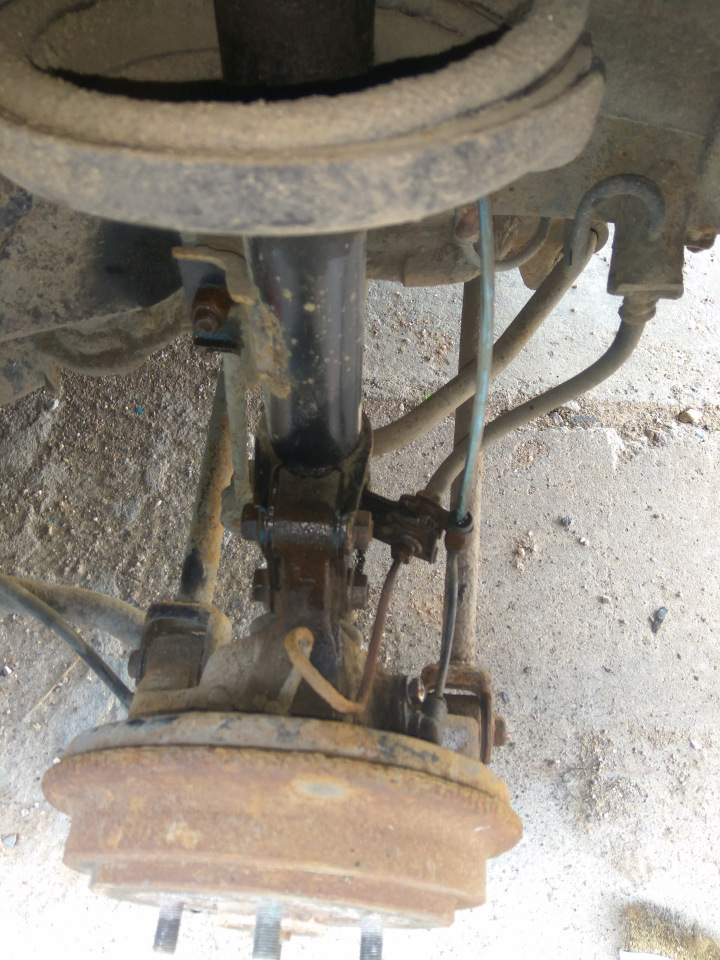

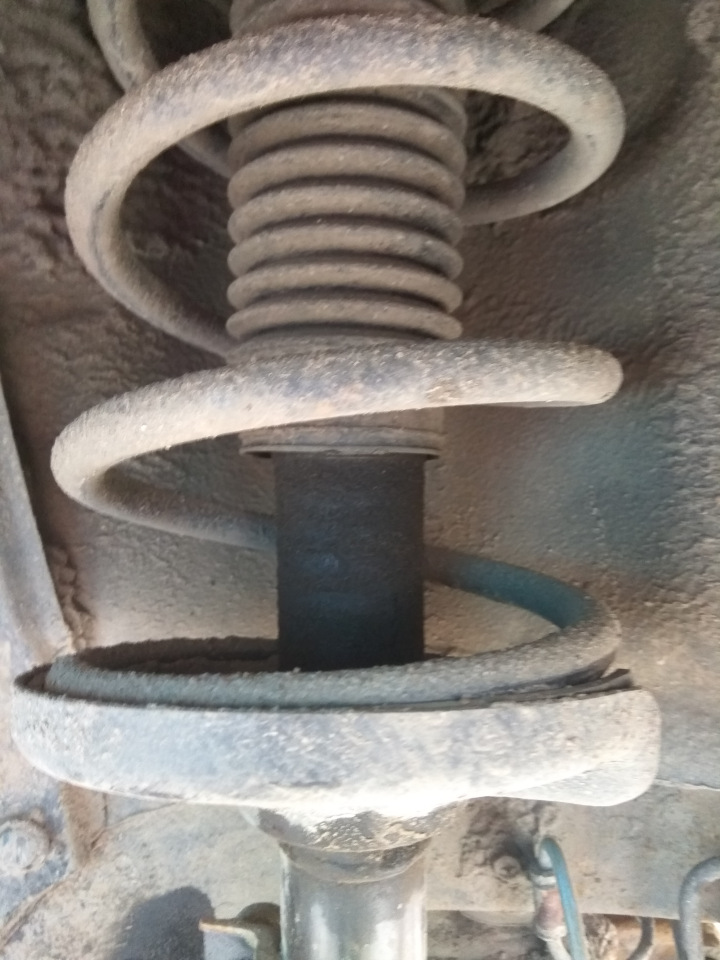

пробразгал вд-40
вот это сказали течет, явного брыньканья нет[DOUBLEPOST=1496664859,1496664800][/DOUBLEPOST]пробрызгал потому что еше подшипник менять, я хз как трубки эти грутить, вот и решил пробрызгать заранее все[DOUBLEPOST=1496665097][/DOUBLEPOST]кстати что с трубками делать тормозными?
думаю им конец настанет скоро.......
обработать их чем то?[DOUBLEPOST=1496666051][/DOUBLEPOST]пробег примерно 125000
думаю менять пора, хотя дело не дешевое
какие ставить то?

Трубки делают на заказ на авторынке или в сервисе .цена копеешная
