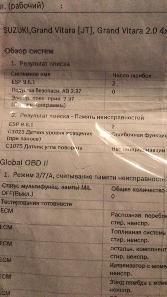

Подскажите горит есп и скользкая дорога , ничего не помогает , был на бош сервисе сказали датчик угла поворота руля сломан купил поставил не помогло ошибки c1023 и с1075
sheppard
16 Сентябрь 2012
Рязань
нет
Похоже, у вас проблемы либо с питанием датчиков, либо с блоком ESP, раз оба датчика - угла поворота и G-сенсор (с1023 - Yaw rate sensor signal is out of range), к нему подключенные, дают ошибку. Копайте в этом направлении. И ещё: где-то проскакивала инфа (могу сильно ошибаться), что замена свечей зажигания на неоригинал порождала помехи в бортовой сети и сбой при обмене данными по CAN-шине между блоками управления в этой чЮдесной машине.

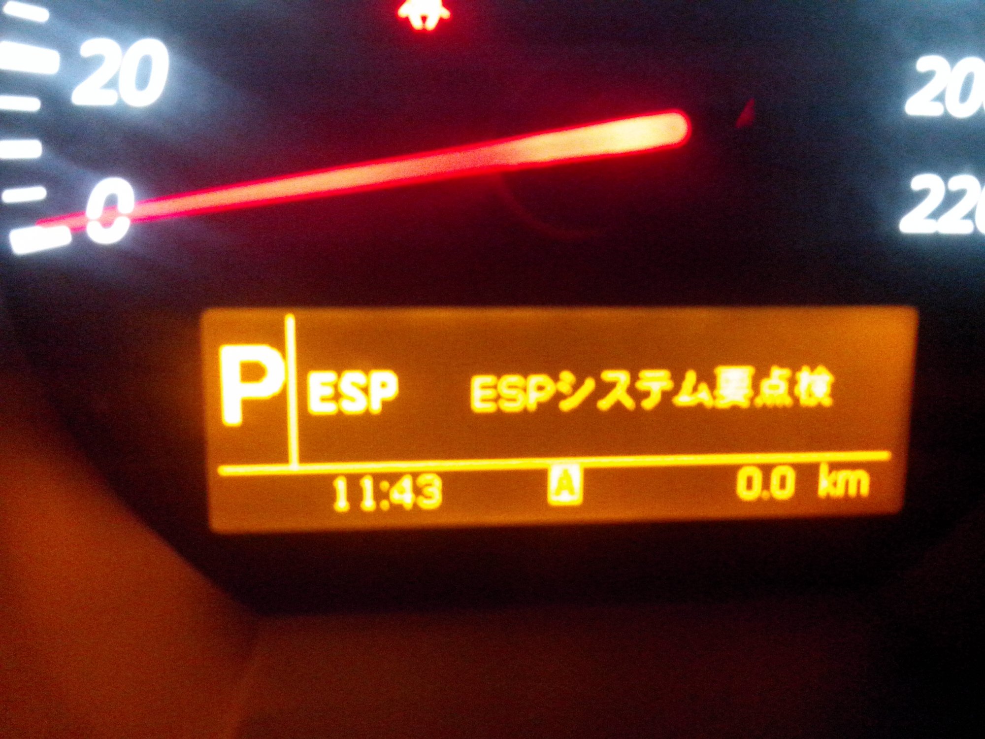

HELP! Всем привет! Решил не создавать новую тему, ситуация следующая: купил СГВН американец 2.7 мотор поменян прошлым владельцем. Он поставил контрактный от Эскудо. Так вот, в фишке первой лямбды 4 контакта, в фишке на косе их 6. Горит чек p2628, p2631. Немного изучив вопрос, понял, что в фишке в лямбде американцев стоит какое-то сопротивление и это как раз 2 недостающих контакта. Кто в теме, можете подсказать какой туда резистор можно заколхозить, чтобы все работало как надо?

Спасибо уже решил проблему перегорел датчик рыскания , решилось его заменой

Ошибка P2101
Еду спокойно в потоке резко начинают прыгать обороты до 2к, загорорается лампочка ESP и ЧЕК нажымаю на педаль газа реакцыи ноль, потехоньку двигаюсь на обочину глушу и опять заводу горит только ЧЕК, сразу подключил адаптер и получил ошыбку р2101
