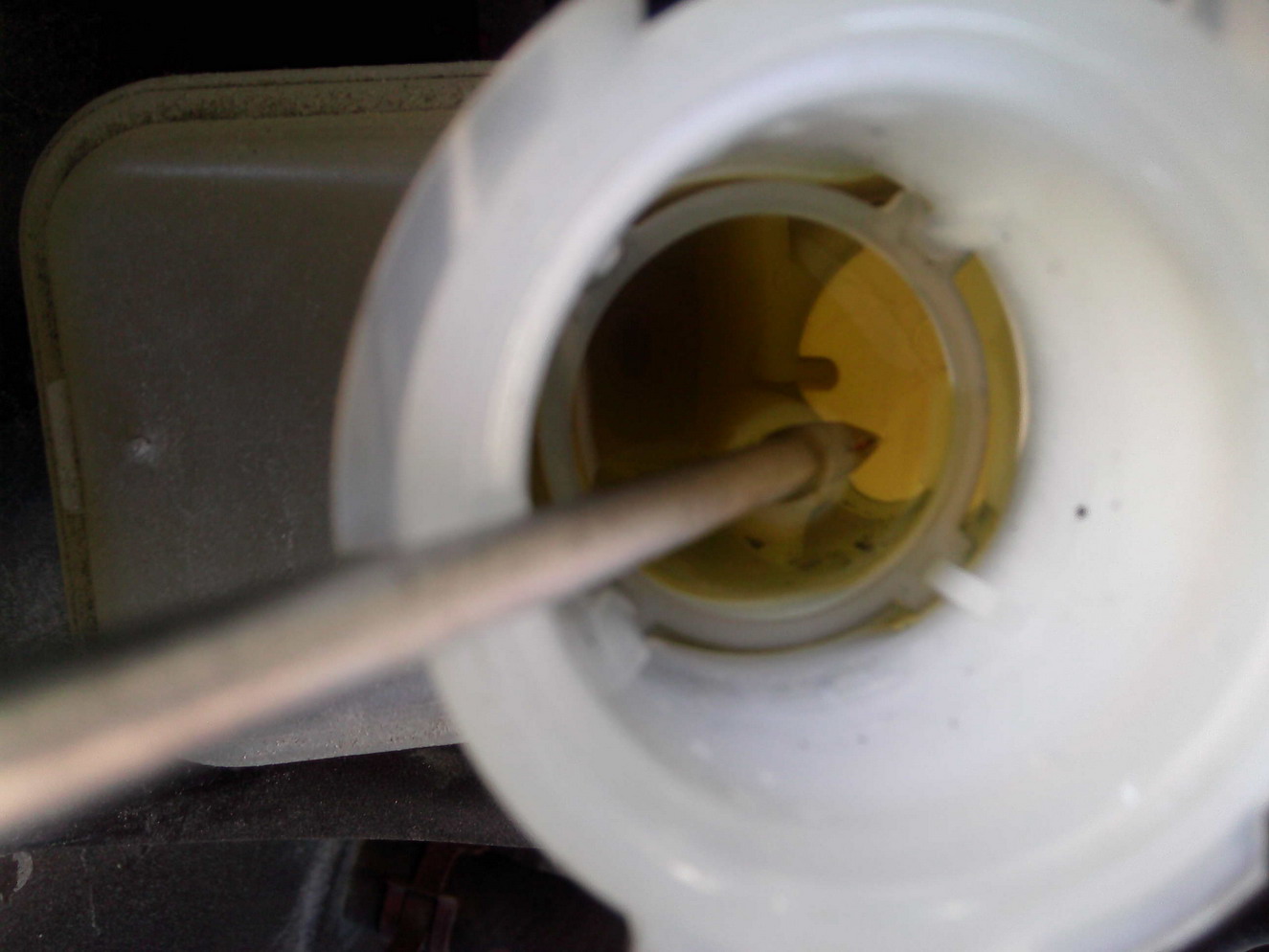

Неа, не помогло, потыкал-потыкал, чудо не случилось. 1.jpg 2.jpg чего делать дальше, датчик позырить в экзисте как продолжение что ли. Нужно же как то с проблемой бороться...
Эх, этот датчик похоже вмурован в бачок и если заказывать то походу нужно заказывать бачок, знать бы что проблема именно в этом датчике.
