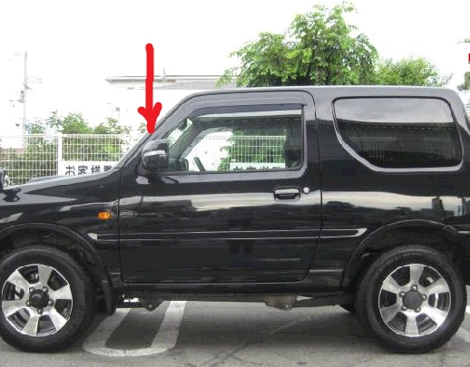

Ну фонари то не нужны европейские, можно в задний ход желтые лампочки вставить и провода перекинуть.
Но идея с релингами мне кажется более интересной и менее колхозной.
Я когда ребенка утром в школу везу, дистанция такая, что даже из большого паркетника поворотников не видно, а вероятность, что владец такой машины пустит, если увидит- значительно больше,
Ответ: Ближний свет, включение автоматически. Ходовые огни.

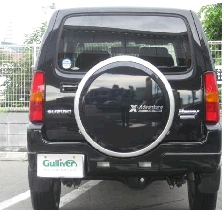

Если поворотники делать чтобы видели на дороге, то надо переделывать кузовные фонари. На старой гранд витаре такая же проблема. Товарищ нашёл так называемые европейские фонари. Там уже есть гнездо для лампочки поворотника и стекло жёлтое. Возможно и для нас имеются такие фонари. На релингах повторители тоже не увидят на дороге поскольку они уже выше линии глаз в легковом автомобиле)))) Кстати Кузовные фонари разборные или нет? Если моно снять стекло то можно на место поворитников вклеить светодиодные ленты на пластине.
Зачем что-то переделывать? Желтые лампочки вместо заднего хода и пара проводков что бы перекинуть разъемы. А задний ход отдельной фарой. Хотя с родным бампером это сомнительная необходимость. Еще бывают китайские дополнительные стоп сигналы с секциями поворотников.
Себе то Япошки проклятущие хорошо делают:

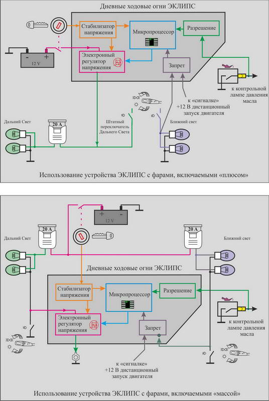

Самая простая реализация ДХО - на штатных галогеновых фарах с включением "вполнакала" контроллером в режиме "скандинавского света":
Есть маневр для фантазии: включать их при работающем двигателе (по аварийному давлению масла, по сигналу подмагничивания), при сидящем водителе(концевик ремня), выключать при автозапуске (выход сигналки), но регламент требует включения, пока есть зажигание..
14,095
msmsilich, класс! спасибо, мне понравилась идея про полнакала. Даже можно попробовать дальнюю спираль заюзать для ДХО, она всё равно не используется и, как правило, выкидываешь лампу с перегоревшим ближнем и идеально новой дальней . Подобрать понижение так, что бы не щипало глаз встречке и будет отлично.
Там по схеме так и есть - дневной свет - это дальние в пол накала, ближний в пол накала просто видно не будет

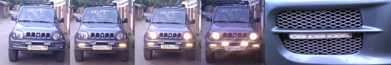

Ну вот и я наконец-то слепил замену габаритам и фарам в дневное время.
А это из чего?
Я подумываю вырезать из ноздри эту перемычку и вместо нее забабахать, но нужна тонкая дхо...

14,095
Я ничё не пилил, только пару дырочек расширил в решётке. Но можно и не расширять, а взять более тонкие винты. Это обычная жирная полоска светодиодов в силиконовом "абажуре", приклееная на люминевую пластинку и по краям притянутая двумямя винтами к решёткам. Ещё эта конструкция в прозрачной термоусадке для пущей защиты. Провода напрямую к габаритам. Лампочки габаритов вытащил вообше. Одна перегорела сама, а вторую удалил сам.
