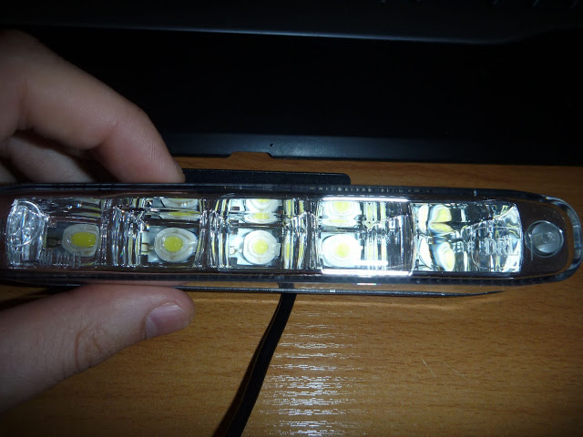

сегодня получил коробочку с ДХО. Вечером посмотрю как светят,

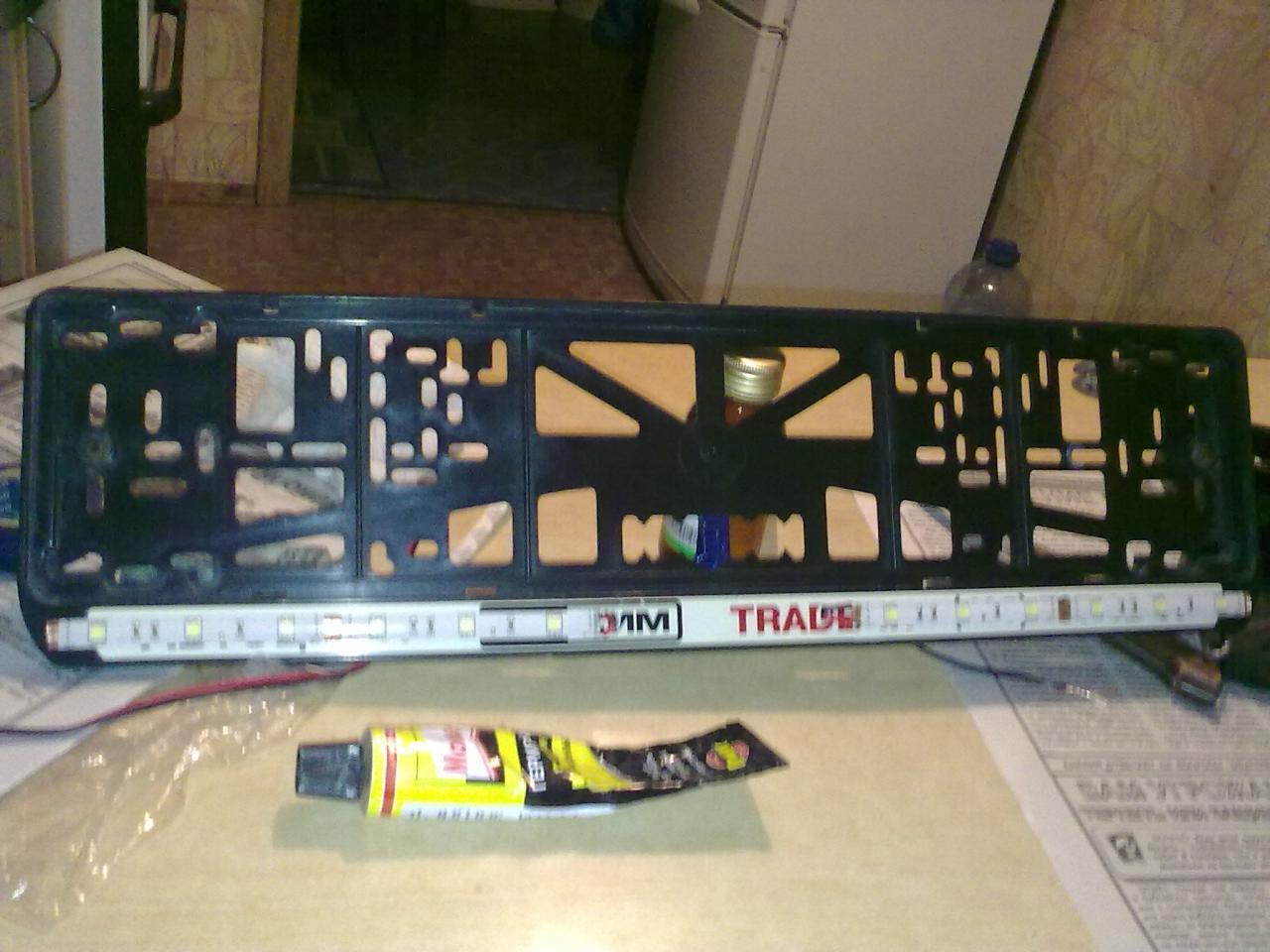

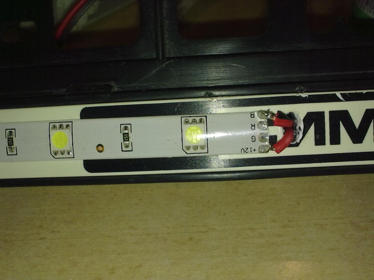

ВОТ! решил себе приклеить тоже светодиодики в качестве ходовых огней))
из влагозащищенной светодиодной ленты.....
прикрепил на рамку гос нмера:D
Ответ: Ближний свет, включение автоматически. Ходовые огни.
На дневные огни они не катят даже близко, а их расположение при везении может вызвать интерес у гаишников.
Нет не катят. Очень надеюсь что у вас хватит сообразительности например на трассе все таки включать ближний свет, а не это.

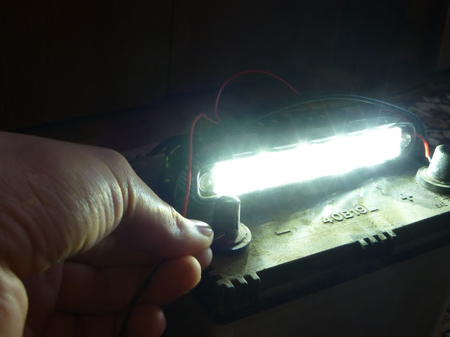

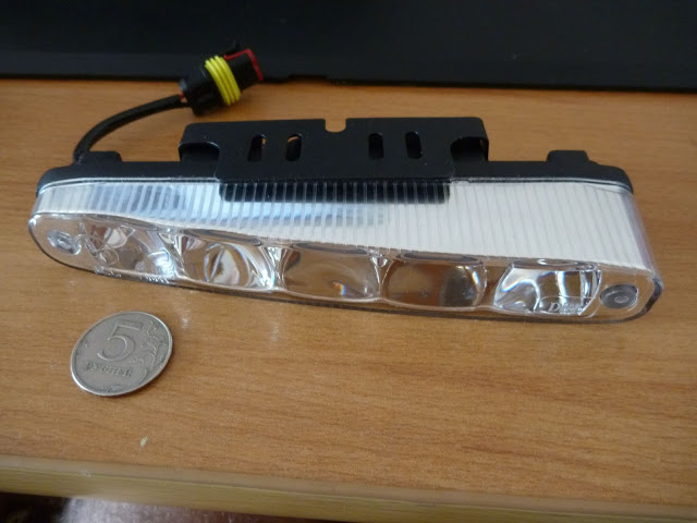

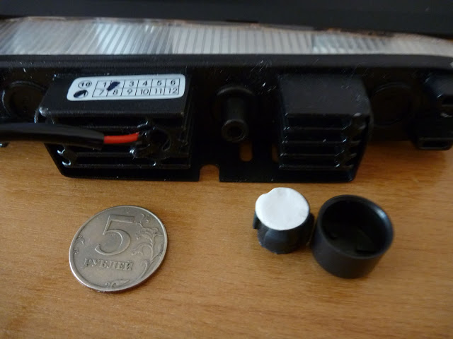

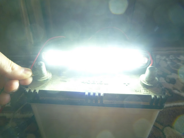

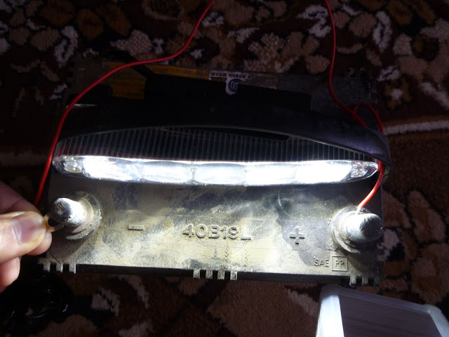

Посмотрел ДХО и остался весьма доволен. За их цену у нас ничего лучше не купить.
по фото можно приблизительно оценить качество и внешний вид. Все болты и входы проводов залиты герметиком. Угол освещения весьма широк.

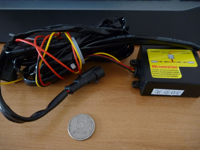

В комплекте управляющее реле. На желтый провод подается плюс с габаритов и размыкается питание ДХО. Само питание хочу завести на "не паркинг", чтобы просто так не горели огни.
Сзади выведены "сапуны". Вот только что делать с этой конструкцией, если предполагается ездить по воде, пока ума не приложил =) может быть воткнуть туда клапан маленький.
Разъемы все с резиновыми уплотнениями.

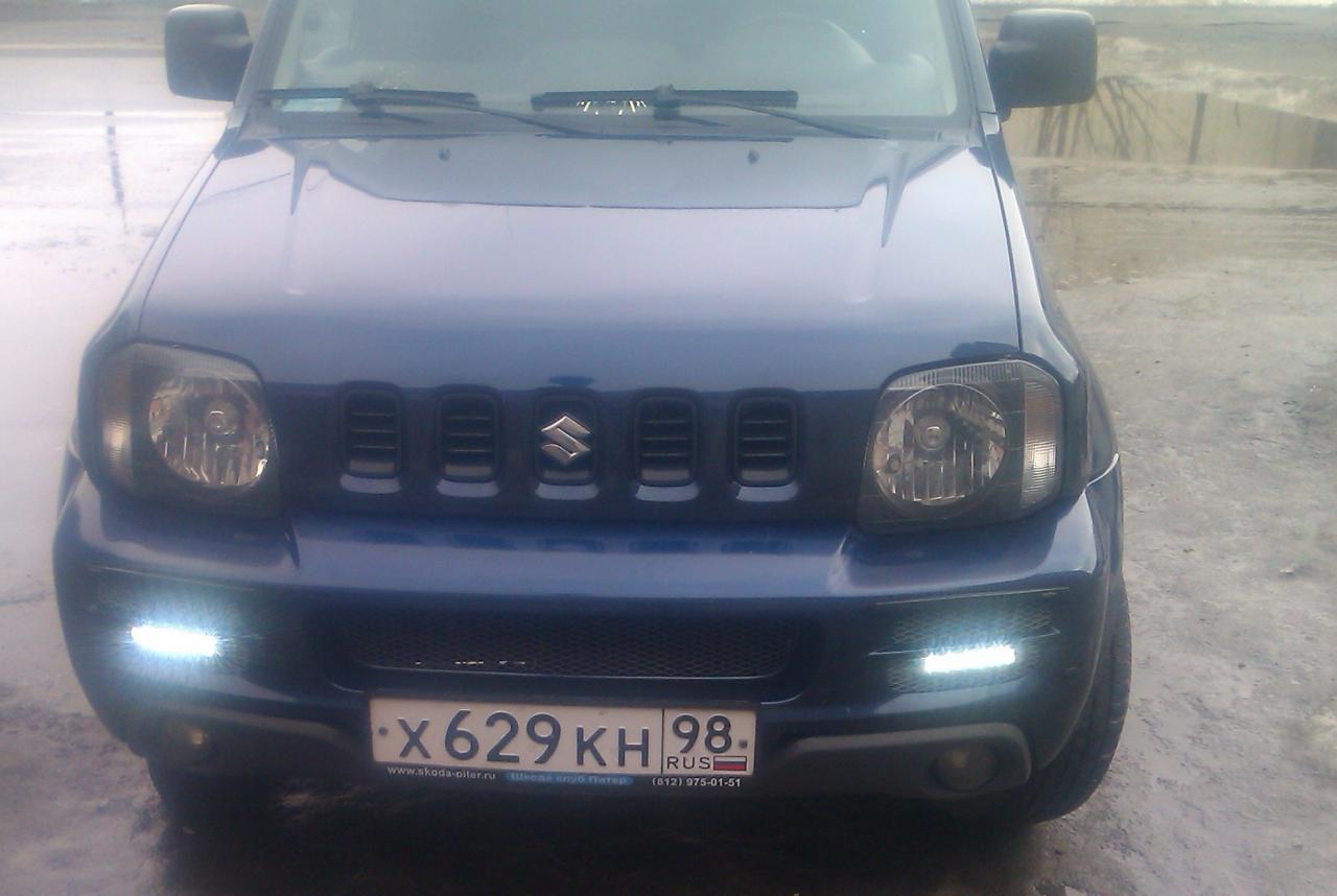

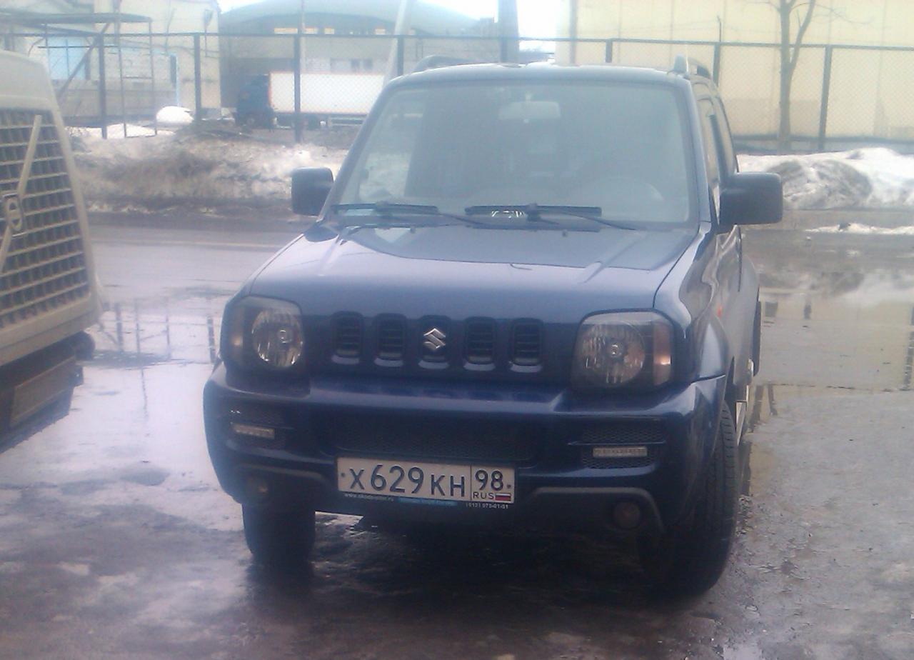

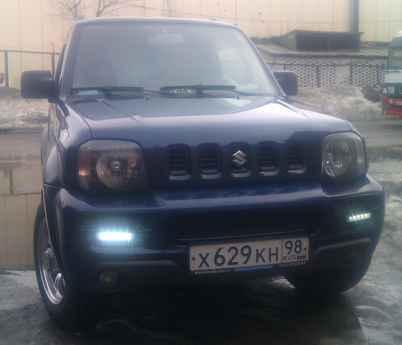

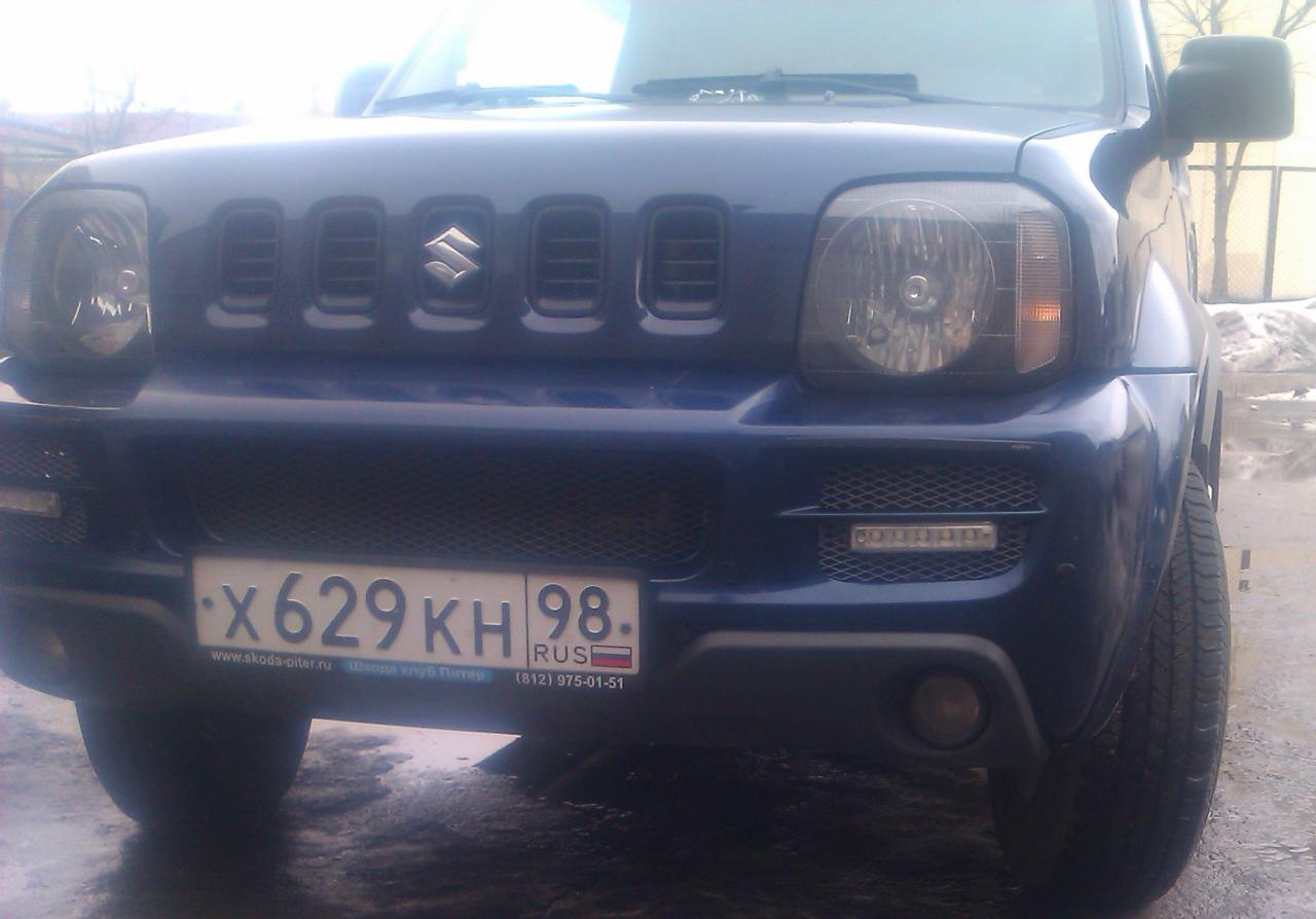

У меня стоят такие, производство китай подделка под филипс, цена чуть более 2000р. Перед установкой снял стекло и промазал герметиком, иначе они могут потеть, впрочем ставил знакомому и настоящие, потом все равно пришлось снимать и обрабатывать герметиком. Установка очень простая, прорезал отверстие под размер, установил на саморезы через решетку. Даже освещают немного, неожидал. Подключил как и положено по правилам, при включении зажигания загораются, при включении габаритов отключаются, теперь экономлю топливо. Единственно, так и не разобрался на какой провод подключил питание от зажигания, прямо в блоке предохранителей под капотом на разьеме нашел + после замка на него и повесил, а по схеме не могу отыскать на что идет этот провод.
Фото не айс, телефон такой. Но может кому поможет при выборе.
Надо фото одновременно с включенным ближним светом и из далека.
haller
30 Март 2010
287
78
SuperB. Джимни. Ланос.
При включении ближнего ДХО должны по правилам гаснуть, что тут и сделано.
Гаснуть должны. Но нам что бы сравнить, надо увидеть их на одном фото в одних условиях совместно с ближним светом. Можно сфотографировать из далека рядом с другой машиной с ближним светом, или 2 фото вашей машины с ближним и с дневными, но при одной экспозиции.
