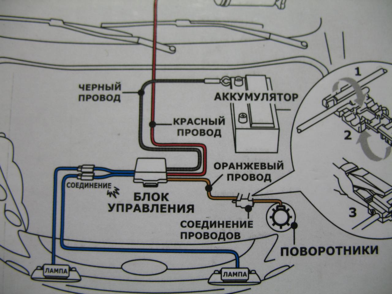

Купил ДХО Xenite L-1616S, в комплекте 2 лампы с 3 проводами каждая, крепёж и провода для подключения к эл.схеме двигателя. В схеме подключения комплекта нарисован некий блок управления между лампами и проводами, идущими к аккумулятору, стартеру и на поворотники. Но в комплекте никакого блока управления нет. Потребляемая мощность комплекта 0.48 Вт. Не опасно ли при такой мощности подключаться к нужным точкам напрямую без всяких там реле. Спасибо!
______________________
Jimny АКПП, 2007
xvn
15 Июнь 2010
Сузуки Jimny
Ответ: Ближний свет, включение автоматически. Ходовые огни.
Jimny АКПП, 2007
Посчитай сам)) 0,48вт : 12в = 0.4а Для такого тока реле в принципе не нужно. Возможно что блок управления встроен в фонари.
Судя по тому, что 0,48:12=0.04(даже не 0,4), ответ предельно ясен. Только вот блок управления, согласно схеме, выглядит как что-то внешнее, а не встроенное в лампы.
___________________________________________
Jimny АКПП 2007
что-то я совсем плохой стал)))) Посмотрел в инете. Везде твоя схема но ни слова о блоке управления. А третий провод - повторитель поворота. Вывод - надо что-то мудрить если не найдешь родной блок.
Я задал тот же вопрос на форуме RealXenon.ru и там мне admin ответил, что блок управления встроен в фары, только фирма не сменила схему подключения на коробке.
