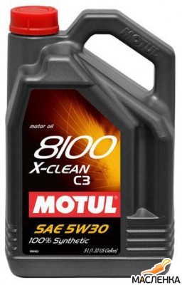

масло: Motul 8100 X-clean C3 5W30
пробег на нем: 4500
наблюдение: на метке шупа движения нет - замерла на месте )) но судя по постам выше это ни о чем не говорит
пробег на нем: 4500
Да говорит!!! говорит то, что с движком 2 литра все гуд, жор только у 2.4

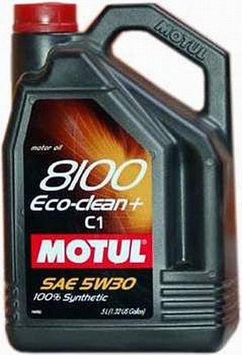

2.0 Пробег 150000. Раньше выжирала 5 литров за 15 тыщ (канистра от замены до замены). Лил Мобил, экспериментировал с вязкостью, один хрен угар был тот же. Перед последней заменой обкурился форума и купил Motul. УГАР УПАЛ В ДВА РАЗА! Сам не верю, но за 15 тысяч машина съела всего полканистры. При этом двигатель не помолодел, и я по другому ездить не стал. Так что рекомендую!

Заливайте Мотыля!:thumbsup:
