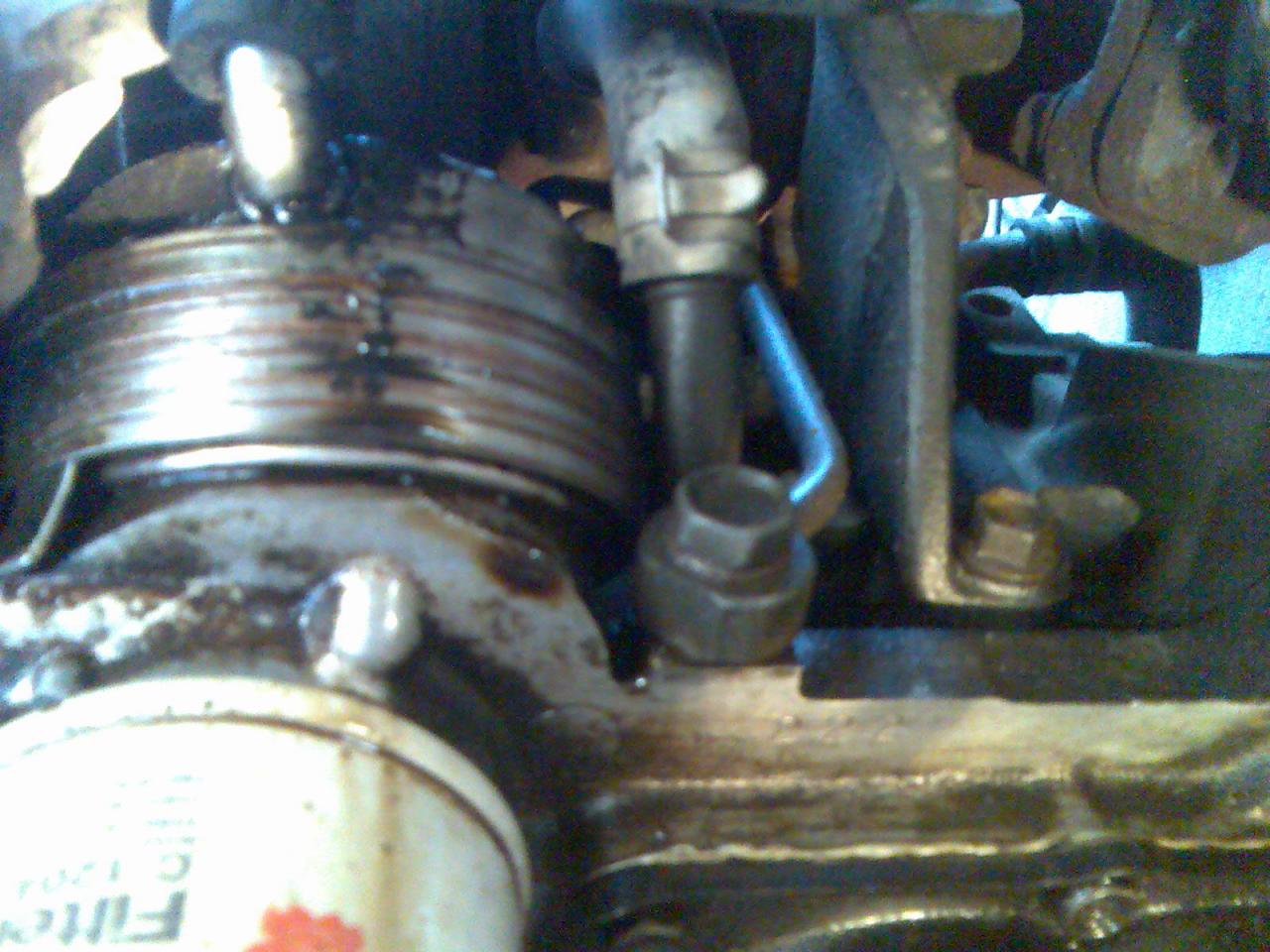

снимается просто,без направляющих...а у тебя, судя по фото,ссыт сверху...
Ремонт занял 4 часа!С остыванем двигателя...Только турбины не тронь, как бы не мешала...Проще повыёживаться,чем высверливать болты...
Масло не сливал...Оно почти всё стекло в картер..
Для разбора надо головки 10-19, длинный кардан,трещётка,плоскогубцы,ёмкрсть для антифриза (у меня был тазик),воронка и ковшик для залива антифриза...Расстворитель, для обезжиривания.ветошь.Я разбирал без ямы...К сожалению фоток не сделал...Как будешь разбирать-сделай,многим пригодится!

Сделайте пож фотки когда будете устранять теч масла, у меня такая же проблема !
Реально неприятная вещь. Прокатился по городским лабазам, в том числе тем, которые специализируются на сузуках. Нигде уплотнительных колец на этот гребаный маслоохладитель нет. На заказ дней 18. То есть придется, наверное, на герметик садить. Кроме того, не смог подобрать ключ на центральный болт охладителя. 22 маленький, а 24 не пролазит, пока не снять опору двигателя и шланги подвода антифриза. Еще очень мало места для работы ключом, к примеру у накидного его весь выберет свободный ход . Это снизу. Сверху этот бочонок вообще не видно из-за турбины, опоры и катализатора. Была мысль поехать в сервис, но если за полчаса времени замены помпы самая дешевая щена 2000, то я боюсь даже предположить , сколько будет стоить эта работа и что во время нее сломают/свернут мастера. Там болты опоры двигателя закрывают алюминиевые магистрали кондишена, соединения которых нифига не гибкие и ломаются на раз. По-моему на эти деньги можно лет пять масло подливать. В раздумьях сейчас...

В экзисте купил прокладку маслоохладителя и в яп сервисе поменял все обошлось в 1500р.

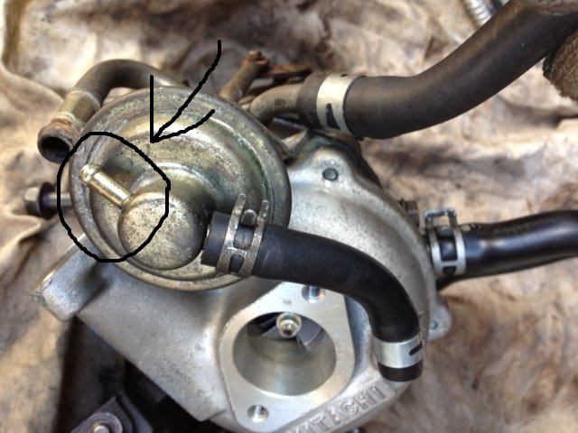

Добрый день! Знаю, что вопрос турбины для Джимни обсуждался уже не раз, но ответ на мой вопрос не попадался. Может кто-то наверняка знающий подскажет?! Купил турбину на Джимни К6А JB23W, которая немного отличается от родной, а именно, присутствует дополнительная трубка на одной из частей (байпас, по-моему называется, или что-то,связанное с перепускным клапаном).Правильно ли я понял, что в моем случае ее можно и нужно просто оставить открытой?! Ниже фото родной турбины и новой, с отмеченной "лишней" трубкой.
Спасибо!

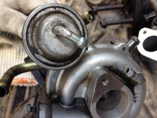

Пропала тяга. Грешу на актуатор. Кто-нить его разбирал?
Shulz
29 Август 2008
219
JB23W-2003AT
Ответ: Джимни с К6А: турбина /вопрос для бывалых и тех, кто думать любит/
А что там сложного? Там пружина и мембрана.И не разборный он. Для проверки попробуй на него подай давление с компрессора(Кстати там два отверстия, одно для проверки надо заглушить). Шток должен двигаться при давлении в диапазоне от 0.5 до 1.28 атм(по книге по ремонту). Имхо 1.28 это перебор, может из-за передува накрыться движек.
Правда наши штатные турбинки вряд ли столько могут наддуть. ;)

скажите плиз, как протестировать турбину(речь о масле на листе бумаги идр) если скажем дано:
http://www.avito.ru/zelenodolsk/avtomobili_s_probegom/suzuki_jimny_2001_126246955
какой именно патрубок(по картинке или ткните в мануал) открутить итд..последовательность операций..
спасибо.
ЗЫ ещё..если не сложно.скажите плиз где у джимника прульки турбового номер кузова-рамы-двигателя...

Сверху на блоке двигателя находится интеркулер (радиатор такой). Если стоять перед машиной, то справа в интеркулер входит толстый резиновый патрубок, вот его и надо откручивать. Потом можно завести машину и поддать газу, подставив листок. Номер под задним колесом на раме.
я правильно понимаю что этоесли смотреть тут http://46.img.avito.st/images/big/244418746.jpg черный большой патрубок--аля самый черный..(на фото-как будто маслом натертый)?
под задним колесом-каким именно?? правое-левое? виден через арку колеса?
зы спасибо!
Именно он, нижний хомут открутите и увидите выход турбины. Там может присутствовать масла немного. Главно чтобы его не бросало когда газу поддаете.
Номер за правым задним колесом на раме, если смотреть на колесо, то правее оси, все видно, надо только раму тряпкой потереть.
