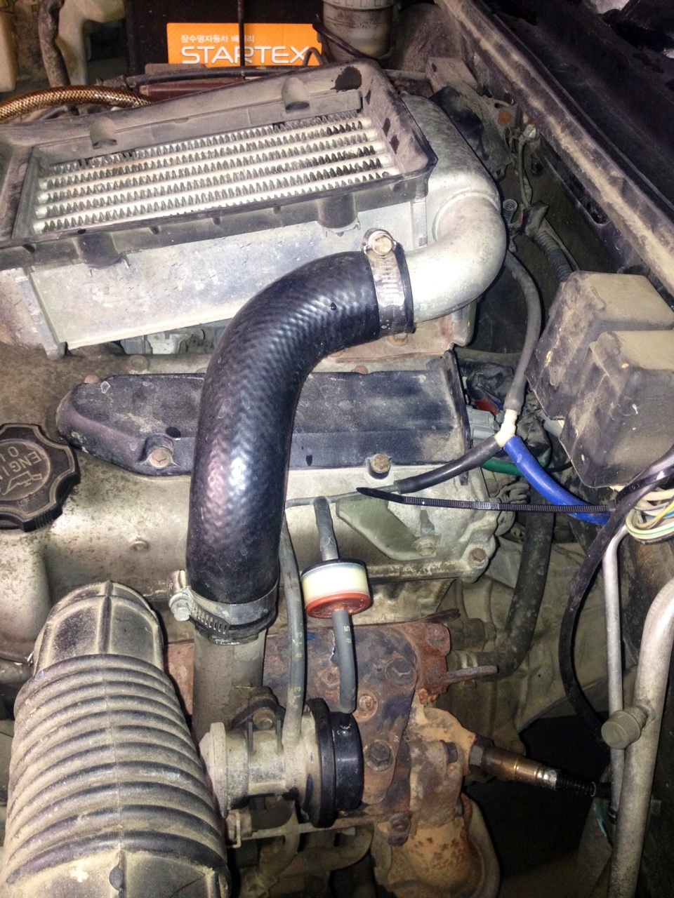

Всем добрый день! Помогаю девушке машинку ремонтровать, Джимини 23 с К6А. Масло машина не кушала,свистов подозрительных не было. Движка потихоньку стала всё сильнее и сильнее троить на холостых и сильная вибрация на кузов. А потом в один прекрасный день машина не захотела ехать в горку,обороты не набирает больше 2000 и всё, ну и по прямой нехотя разгоняется. При внешнем осмотре было выявлено наличии масла в свечных колодцах,соответсвенно пришлось заменить прокладки колодцев и свечи. Двигатель так и троит,могли ли умереть катушки? Подкидывал только одну катушку на все цилиндры по порядку,результата ноль. Может все катушки устали,после" купания " в масле?
В интеркулере масла несколько капель, при снятом патрубке газовал и прикладывал руку к выходному патрубку турбины,никакого движения воздуха не заметил. Я так понимаю турбину заклинило, поэтому и машина не едет. По каталогу моя турбина VZ51, нашёл в наличии Б/У VZ28, тоже от К6А,от Вагона, подойдет ли? Или можно улитки от своей турбины поставить? Люфт в турбине есть и осевой и угловой,продавец говорит тепловой зазор. Какие критерии этих зазоров? и как правильно выбрать контрактную турбину?может кто на новой турбине мерял? Просто 28 турбины совсем дешёвые,хочу попробовать. И ещё, можно ли при установке турбины ставить старые прокладки? или обязательно новые и металлические или можно из паранита?Я имею в виду прокладки высокотемпературной части.

Думаю для начала надо компрессию померить (т.к. троит). А проверить свою турбину можно сняв патрубок с самой турбины (холодной части) и пошевелить ее, проверить люфты, как крутится (если заклинило - крутится не будет). Также, можно при этом завести мотор и посмотреть на вращение турбины (можно погазовать при этом). Ну а потом уже делать выводы.

Короче,съездили в сервис. Как думали,турбина вклинена.Замеры компрессии 7,8,9,сответственно1,2,3 цилиндры.Вердикт, нужна чистка и притирка клапанов,замена выпускного клапана 1ого цилиндра. Хотя,как я понимаю,если клапан прогорел,то почему компрессия 7 ? Ремонт короче недешёвый получается,будем думать-копить деньги.

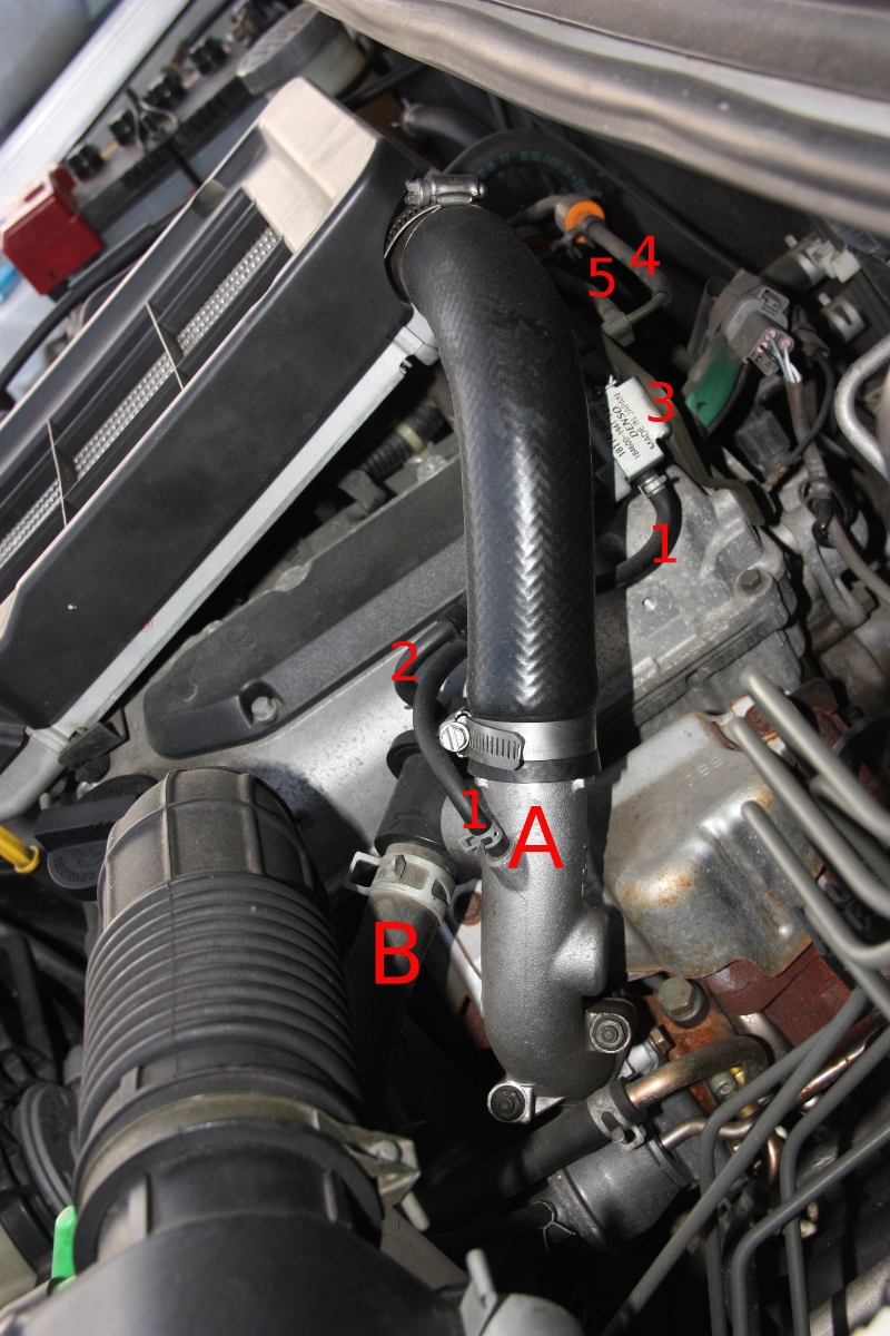

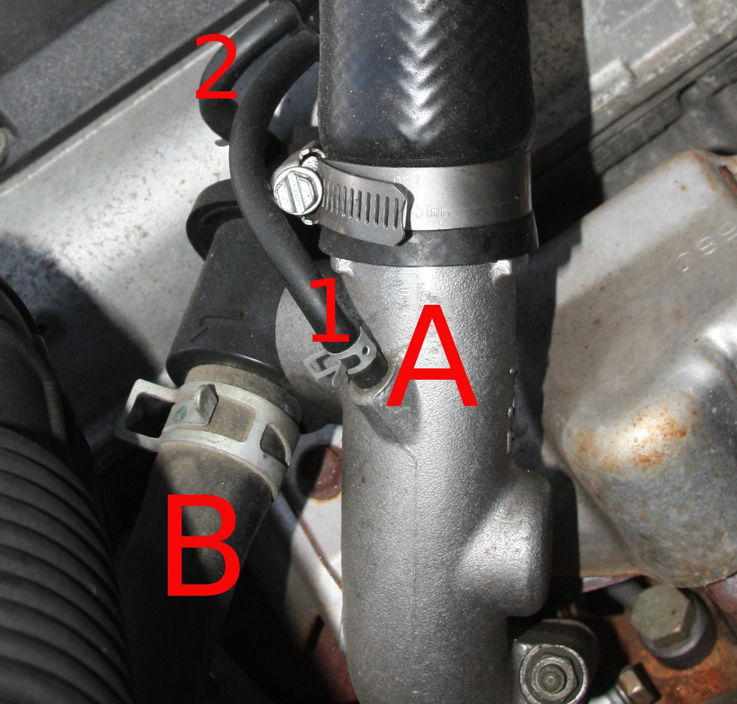

В моем движке немного другие воздуховоды от турбины идут:
Воздуховоды 1 (давление в турбине?) и 2 (атмосферное давление?) идут к датчику 3 (датчик буста[давления в турбине])
Из датчика 3 выходит воздуховод, который затем распараллеливается на воздуховоды 4 (идет далее... куда?) и 5 (заглушка)
Вопрос. Врезаться в воздуховод 4? Который после датчика 3?
Или к воздуховоду 1?
Или вообще в 5, где заглушка оранжевая? Или это стравливатель при излишне высоком давлении?
И Еще вопрос. Что за воздуховод B? Он соединен с А через некую черную пластиковую приспособу, на которой стрелкой указано направление от A к B.

В общем, воткнулся в №1(см. фото в моём посте выше). Без нагрузки турбина молчит, показывает датчик (Defi) 0.
Под нагрузкой в горку на 3000-3500 оборотов давит примерно 0,7-0,8 на 4 скорости.
Когда по прямой едешь на 5 скорости 70 км/ч (3000 оборотов) кажет примерно от 0,1 до 0,3
P.S. Первый раз воткнулся в №5 (см. пост выше). Ничего не показывал (0). Вытащил установленный там обратный клапан (такой серо-оранжевый, видно такой-же установлен на №4 ), Датчик постоянно стал показывать отрицательное давление -0,8 (при перегазовках слегка менялось до -0,75 -0,7)
