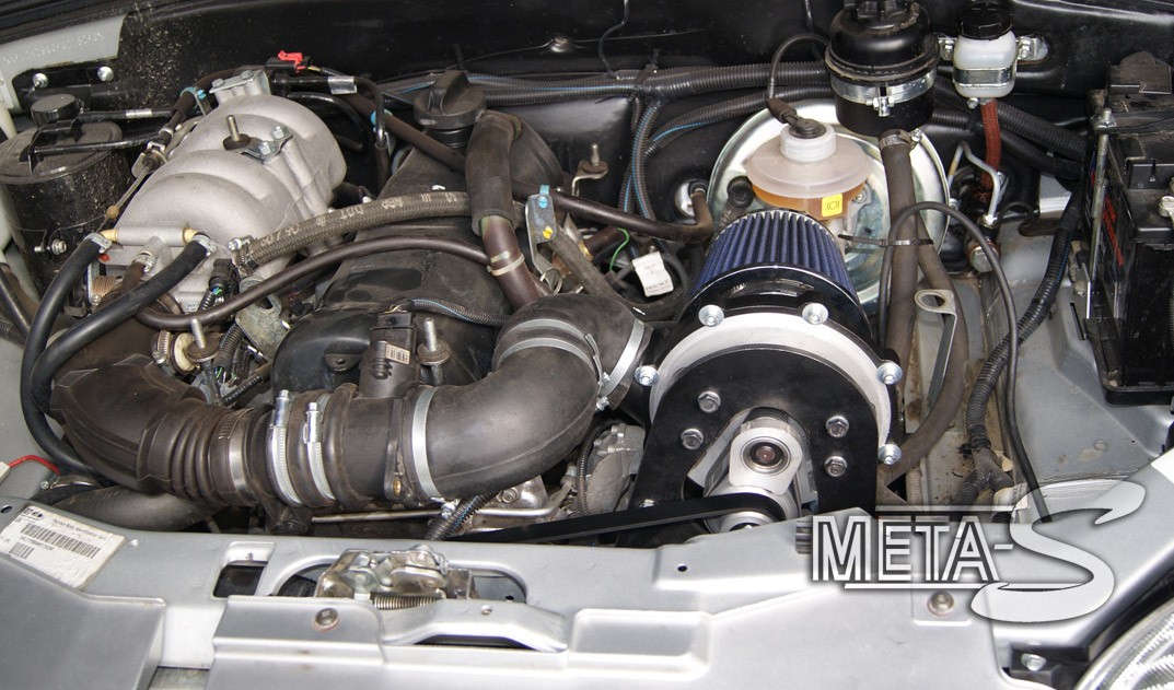

нашел интересный вариант замена штатной турбины. и цена нетакая кусачая
http://www.meta-s.ru/category_142.html
derevenskij_golfer
16 Январь 2007
2,011
352
Ленинград
Ответ: Джимни с К6А: турбина /вопрос для бывалых и тех, кто думать любит/
Нагнетатель - дело давно известное, я даже в 90-м году самодельный на Москвича ставил, успешно. Тока проблема - куда и на чем его закрепить под капотом? Да ещё на интеркулер завязать... Я прикинул к своему пространству под капотом - с трудом представляю, куда его девать... Хотя если убрать воздухан и поставить этот фильтр нулевого сопротивления, как на фотке - вполне возможно. А то туда даже нормальный аккумулятор-то не впихнуть, под капот-то...
