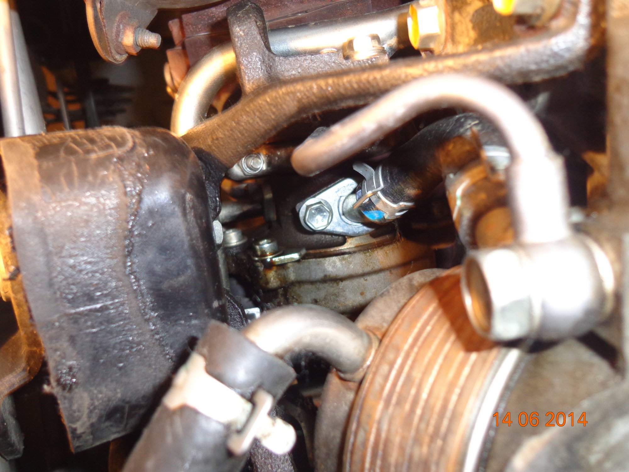

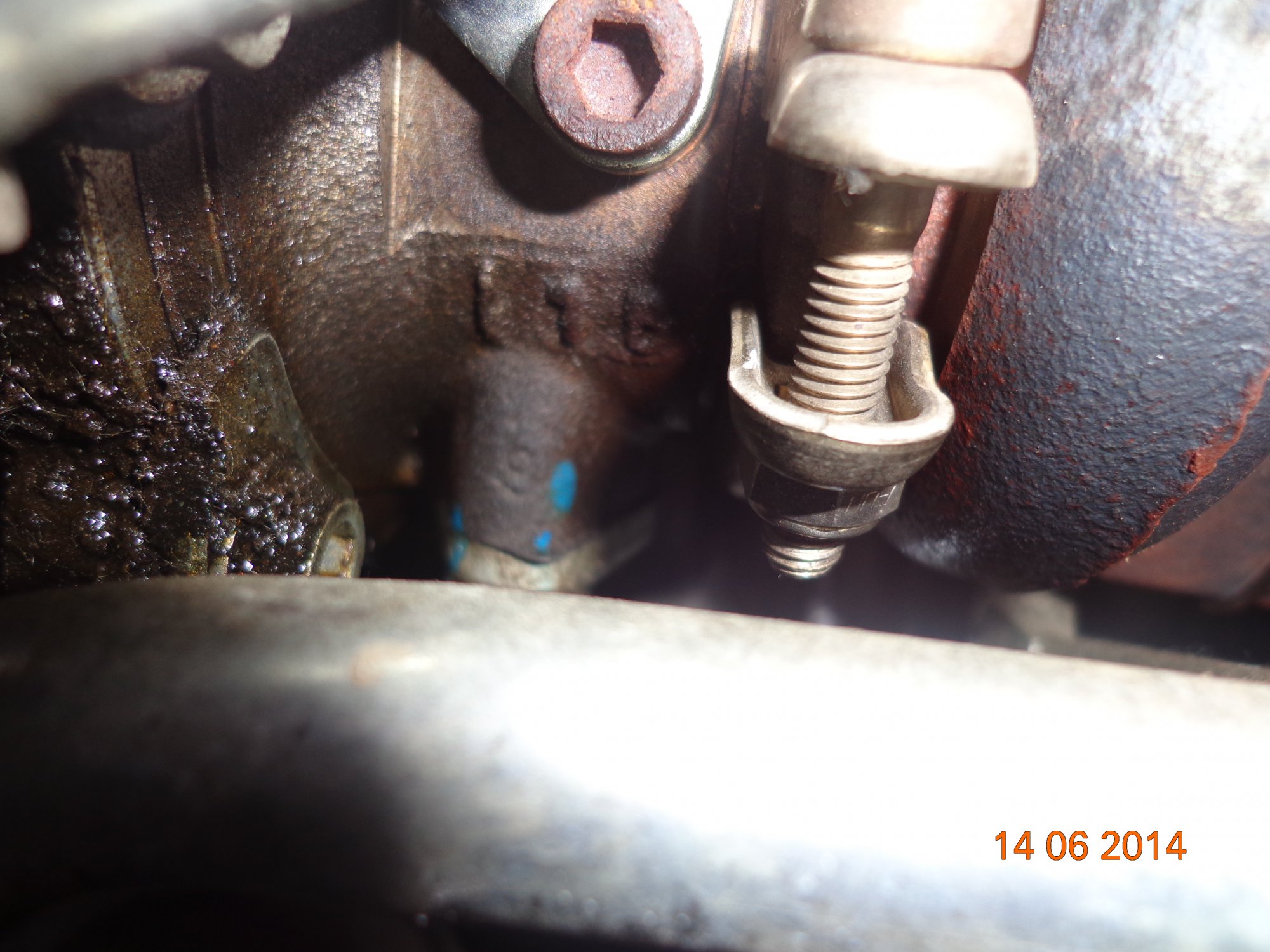

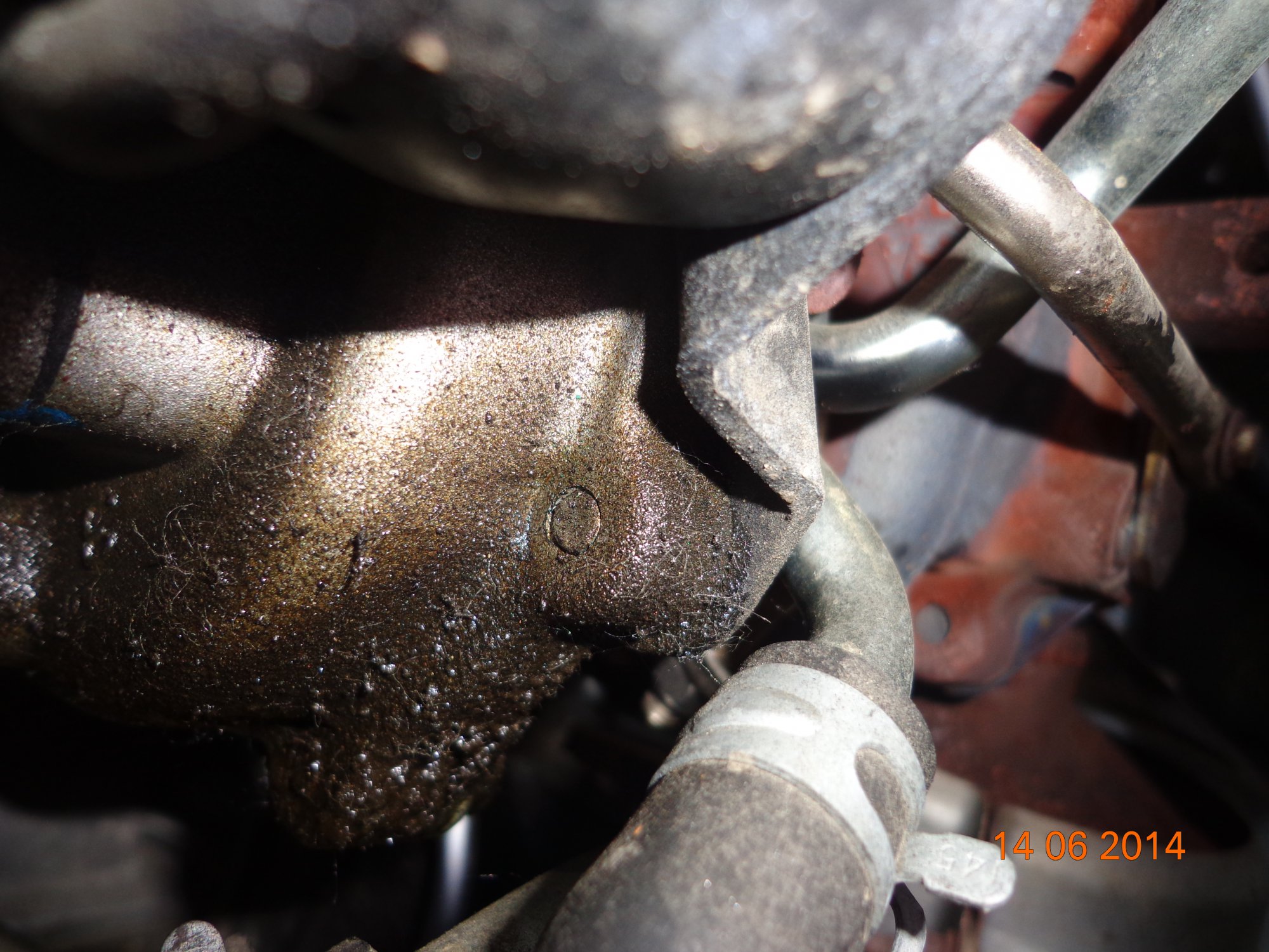

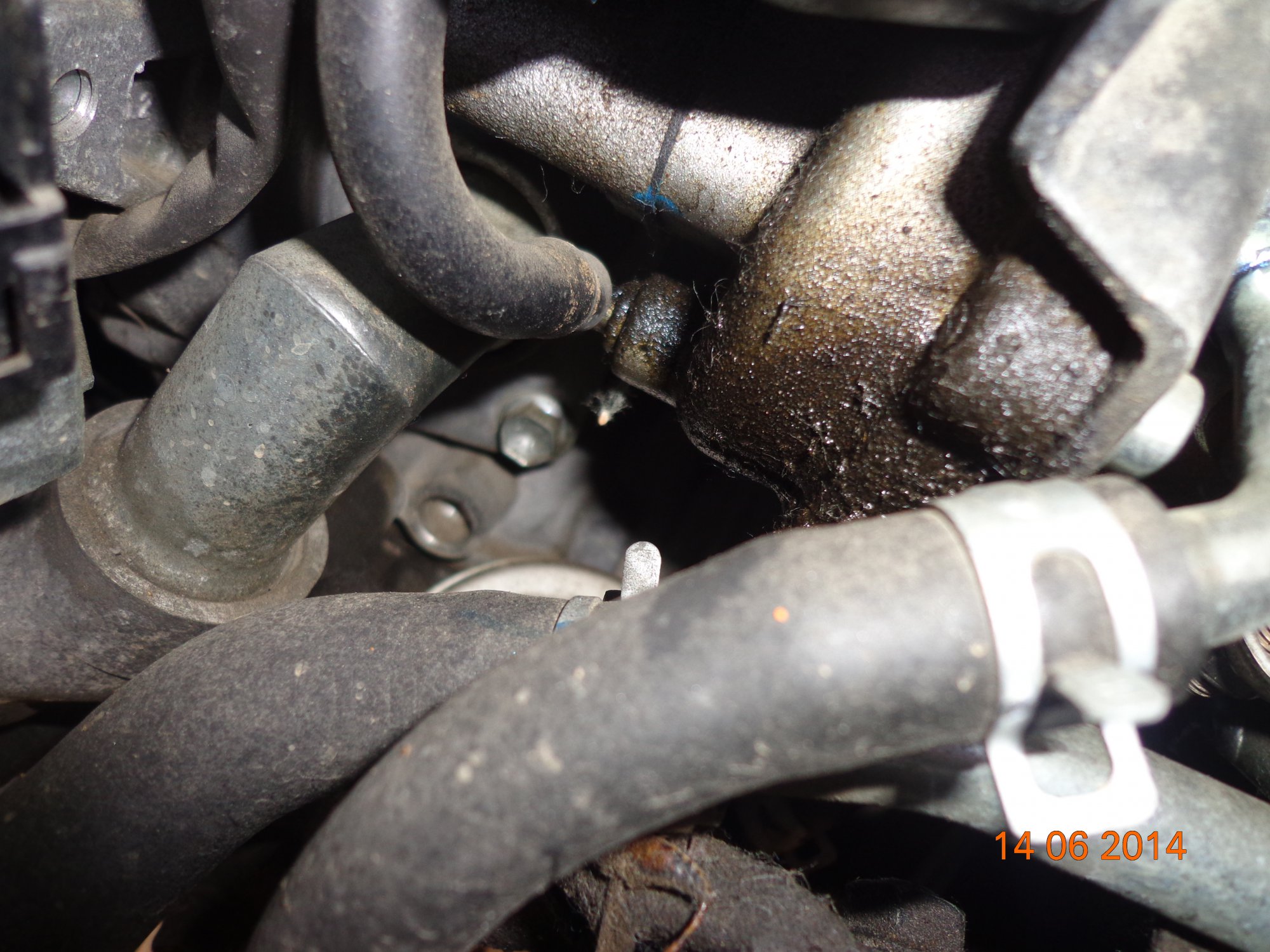

Уважаемые владельцы трехстаканников, подскажите по проблеме: обнаружил на турбине со стороны компрессора небольшие подтеки масла, насколько это опасно, что делать и к чему готовится. Выхлоп нормальный, двигатель работает нормально, посторонних звуков нет. Автомобиль только с японии 2011 г.в., пробег 85 000.

Уважаемые владельцы трехстаканников, подскажите по проблеме: обнаружил на турбине со стороны компрессора небольшие подтеки масла, насколько это опасно, что делать и к чему готовится. Выхлоп нормальный, двигатель работает нормально, посторонних звуков нет. Автомобиль только с японии 2011 г.в., пробег 85 000. Посмотреть вложение 59505 Посмотреть вложение 59508
У меня был 87 тыс, сейчас 107. Ничего не течет. Откуда инфа о пробеге? Сам с аукциона вез? Я когда на базарах безпробежные смотрел, менше 160 тыс. пробега не видел. можешь в личку кинуть номер кузова и цвет (а лучше фото). попробую пробить в статистике.

Гнал со Владивостока не я, обнаружил как первый раз заехал на яму, автомобиль всего неделю в России масло еще не успел поменять, но судя по японской надписи на двери как раз подошел срок. Езжу аккуратно, привыкаю к новой машине обороты от 2500 до 3500, колеса родные R16.

Я меняю каждые 4-5 тыс. Лью 10w-30 (сейчас тойотовское) а раньше лил suzuki ecstar 10w30 и зимой ecstar 5w30 (зимой ecsta 5ц30 не понравился (поджирал), поэтому перешел на тойоту 10ц30)
И вообще прочитал что ecstar это Idemitsu вроде.
Езжу также. Но изредка кратковременно до 4000-4500 догоняю. Я на коробе (на родной резине ел 6-6,2 на 100 сейчас на кордиант оффроад 215/65/R16 в районе 7 литров на 100).
Поставил датчик давления турбины.
По турбине не знаю, возможно нужно будет менять прокладку
Может быть ничего страшного, если сочится в месяц по капле. У меня турбина так стала потеть сразу как поставил, новую. Проехал на ней уже 53 тысячи, нареканий нет. Предыдущая турбина, с которой машина пришла из Японии, была всегда сухая снаружи, но крякнула на 65 тысячах пробега :)
Хотелось бы так думать, пока вроде все нормально, новых потеков нет, буду следить за этим.
