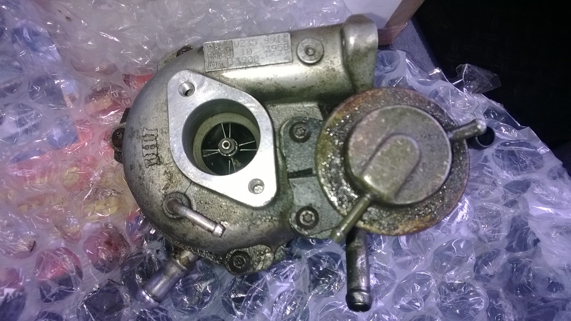

ну как? всё совпало?
фото снятой турбины :
Все подошло. Но источник верещания и стрекотания с 2500 оборотов, как сказал механик, был пор видимому в отсутствии двух из четырех болтов крепления турбины к коллектору ) Теперь любимое радио - тихий свист турбины. Крылья у старой турбинки VZ53 как новые, лифта нет- турбина в продаже!
