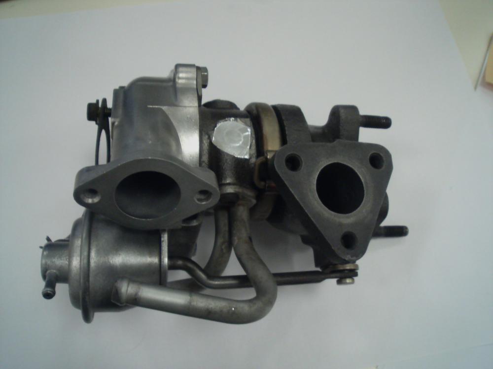

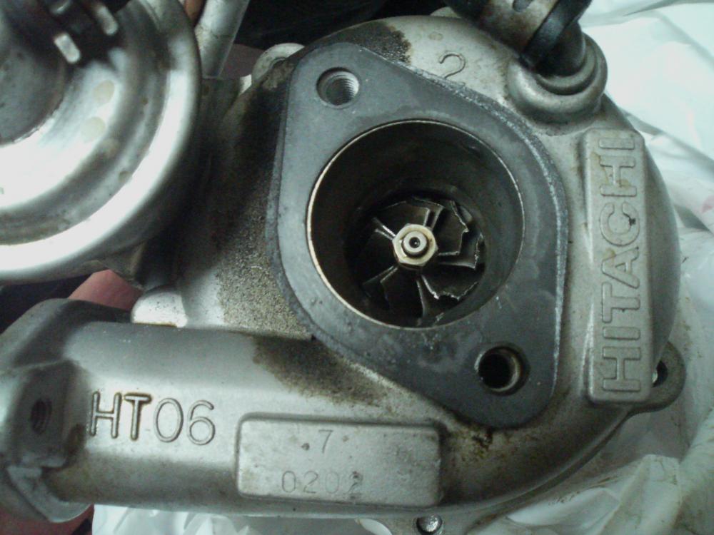

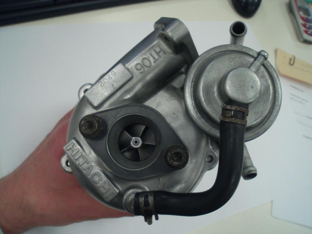

Ответ: Джимни с турбиной : вопрос для бывалых и тех, кто думать любит
Вот несколько фоток турбины: одна - до ремонта, остальные - после ремонта...
Интересно послушать, что по поводу ремонта можете сказать...
Хоть и не спец, но выглядит имхо весьма! достойно. Разве только крыльчатка воздушного контура имеет меньше лопаток, чем до ремонта. Это, возможно, приведёт к меньшему давлению наддува и падению мощности.
