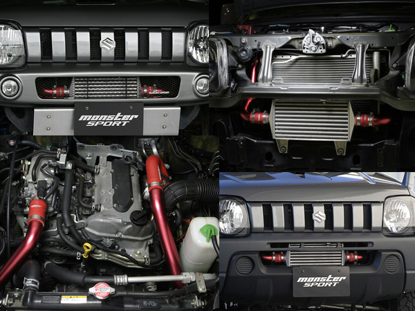

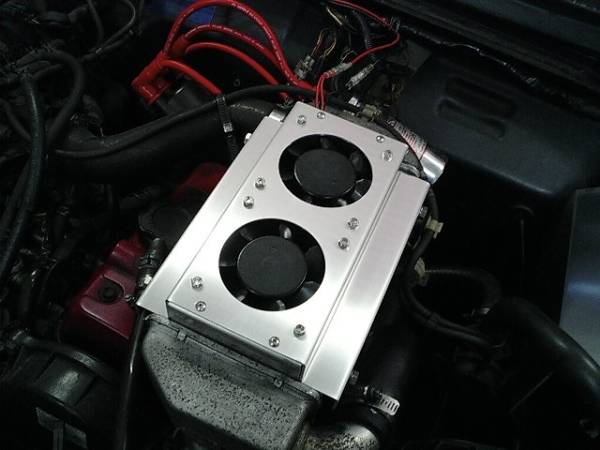

заметил такую вещь когда едеш на еле прогретом двигателе то прет просто ухххх.
не кто не замечал??
гдето слышал что подавемый воздух должен быть прохладным.
и вот еще что нашол в нете скрины приложены.
есть мысли у кого???
Old Blind Dog
Человек с пёсьей головой.
16 Май 2008
2,840
1,000
Москва, Беляево
Ответ: Джимни с К6А: турбина /вопрос для бывалых и тех, кто думать любит/
Все мысли в учебнике по физике для средней школы. Там, где написано, что плотность у холодного воздуха выше, чем, у горячего. -> если воздух холодный, его количество будет больше при равном объёме во впуске -> мозги добавят больше топлива -> больше тяга.

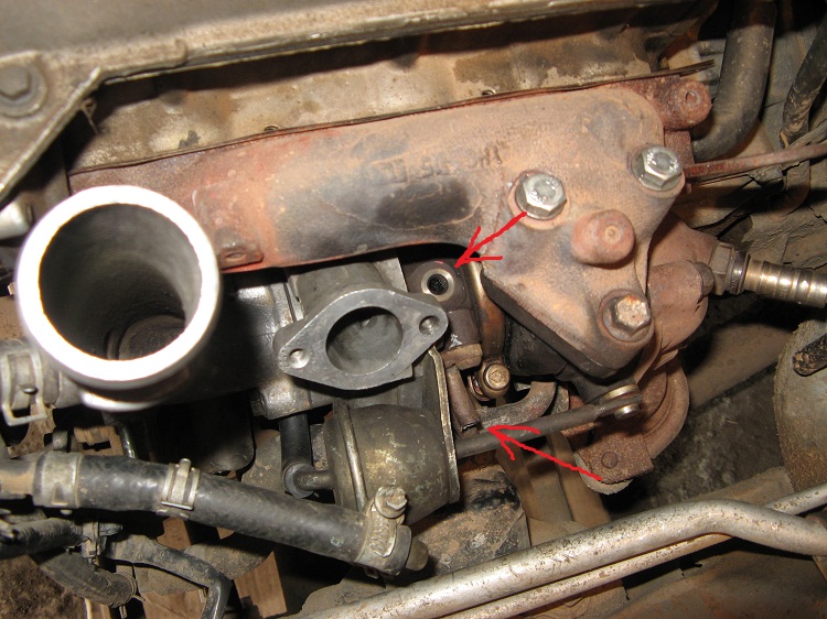

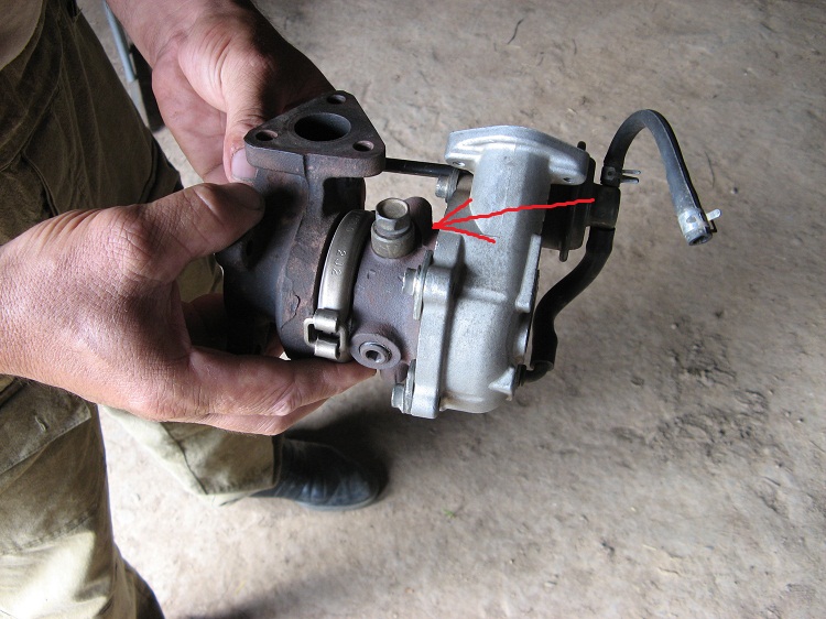

Доброго времени суток, уважаемые джимниводы прошу помощи советов
по турбине дв.К6А . Машина друга 1999г.в. куплен 4 месяца назад с рук пробежным, с нерабочей турбиной изза чего потеря мощности, передвижение только по горизонтали. В турбине отсутствуют трубки и тупо заварены входы. Заказали турбину, поставили на место, встал вопрос, трубки, откуда идёт подача и т.д.
IMG_4512.JPG [/ATTACH] Заранее спасибо!
раздвоенная трубка выходит на трубки охлаждения - верхняя на патрубок радиатора нижняя вниз в блок кажется. Сверху на турбине стоит болт который трубочку затягивает это под масло. если нет этих запчастей то надо дозаказывать. еслибы был поближе к красноярску мог-бы посодействовать. раздвоенная на охлаждение точно есть. на днях буду перебирать турбину посмотрю куда точно поключаются трубки
Спасибо за ответ! Пожалуйста можете сфотать, откуда идут трубки, какие трубки нужно заказывать.
