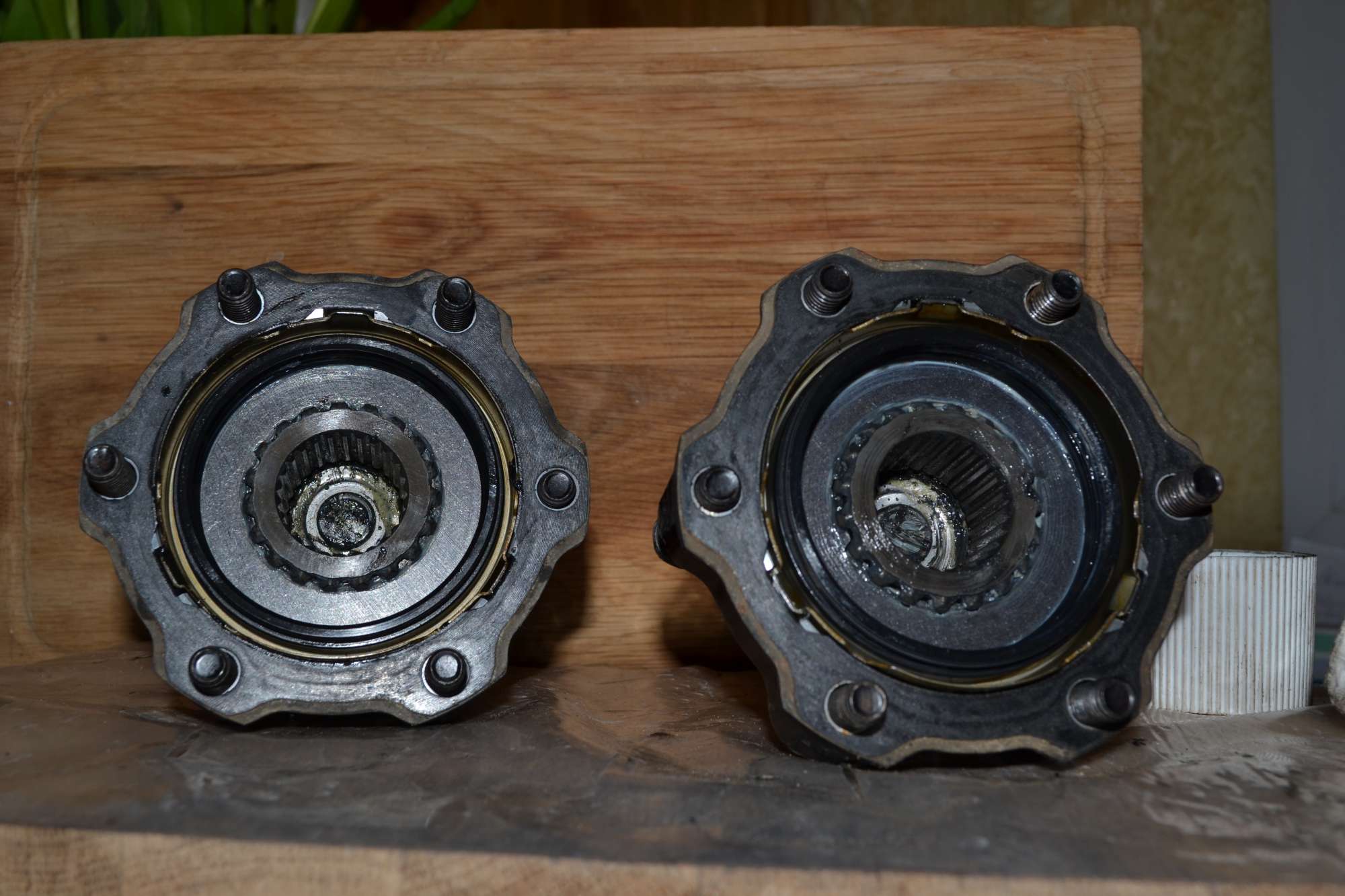

Schir
27 Июнь 2011
3,093
1,542
я заказывал 005
пришли такие
номер шайб где-то в этой теме, даже 2, сузуковские дорогие и их не возят, заказывал тоётовские
