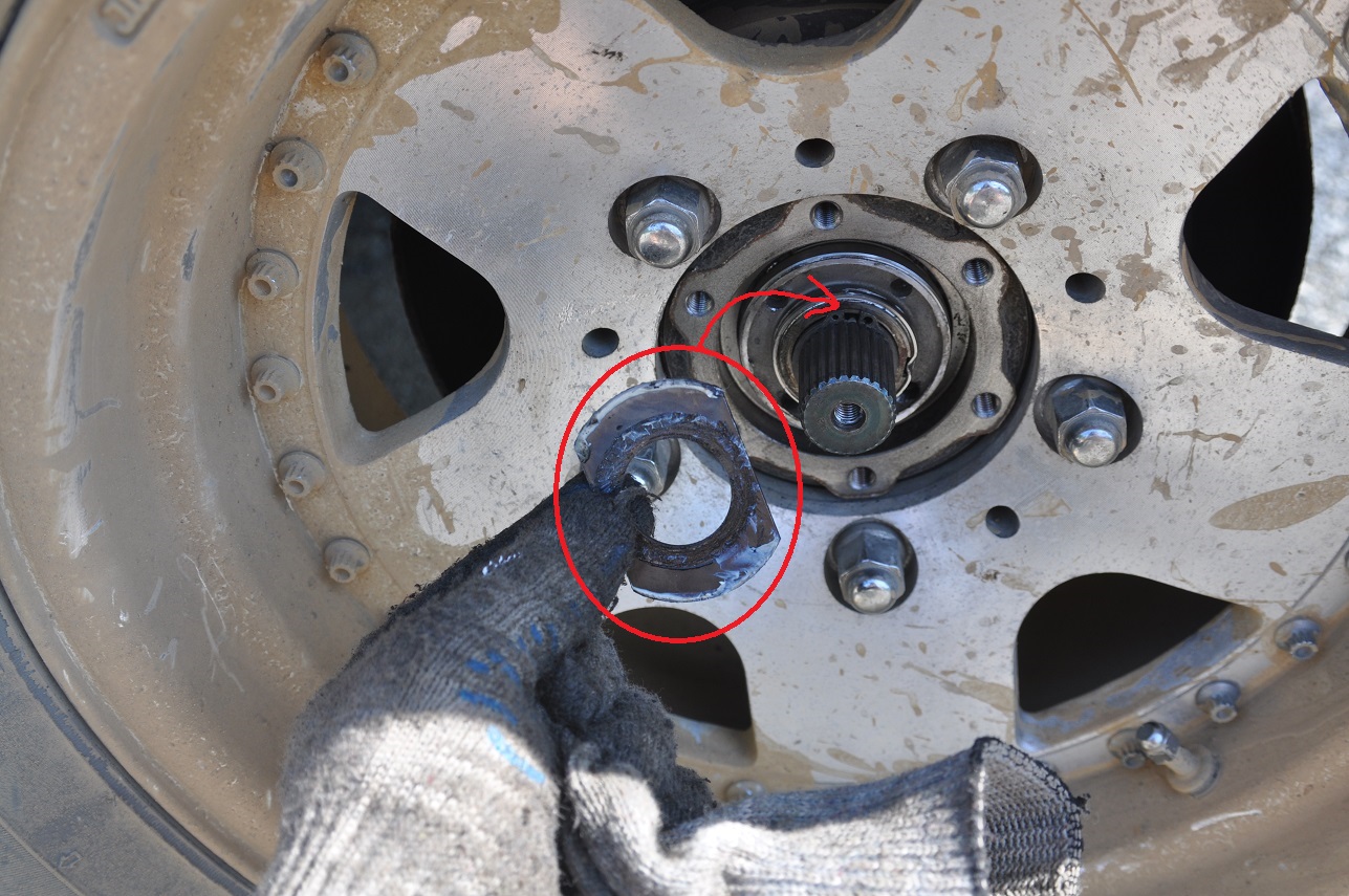

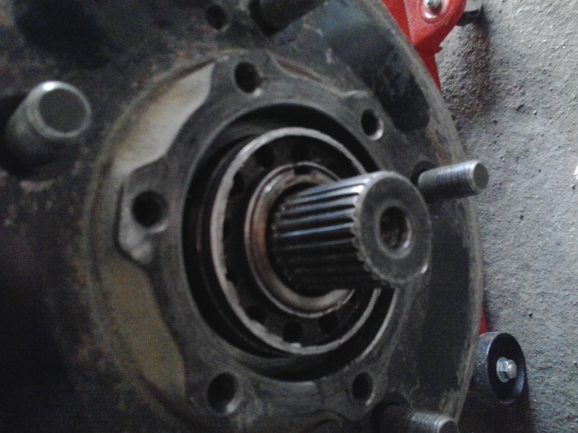

2013-07-06 16.39.10.jpg Операция прошла успешно, с помощью ножовки по металлу и ненормативной лексики хабы встали на место, осталось лампочку заставить гореть как и когда положено, но это уже мелочи, спасибо братцы за подсказки.

Доброго времени суток. Подскажите пожалуйста произойдет ли что-нибудь, если вот эту шайбу не ставить за стопорным, где она была пока стояли вакуумные хабы?
Насколько я знаю на эскудо такой шайбы нет, т.е. между ступичной гайкой и стопорным кольцом.
Буду очень признателен, кто поделится опытом.

Эта шайба со стопорным кольцом держит гранату. Если не поставишь, граната может уйти глубже.
На гранате внутри есть место под сальник, насколько помню в районе 5-6 мм, вполне может быть что герметично это соединение не будет. Сама граната стоит на бронзовой втулке за указанным выше сальником, которая грязи очень боится, а если ее разобьет не будут держать сальники полуосей в мосту.

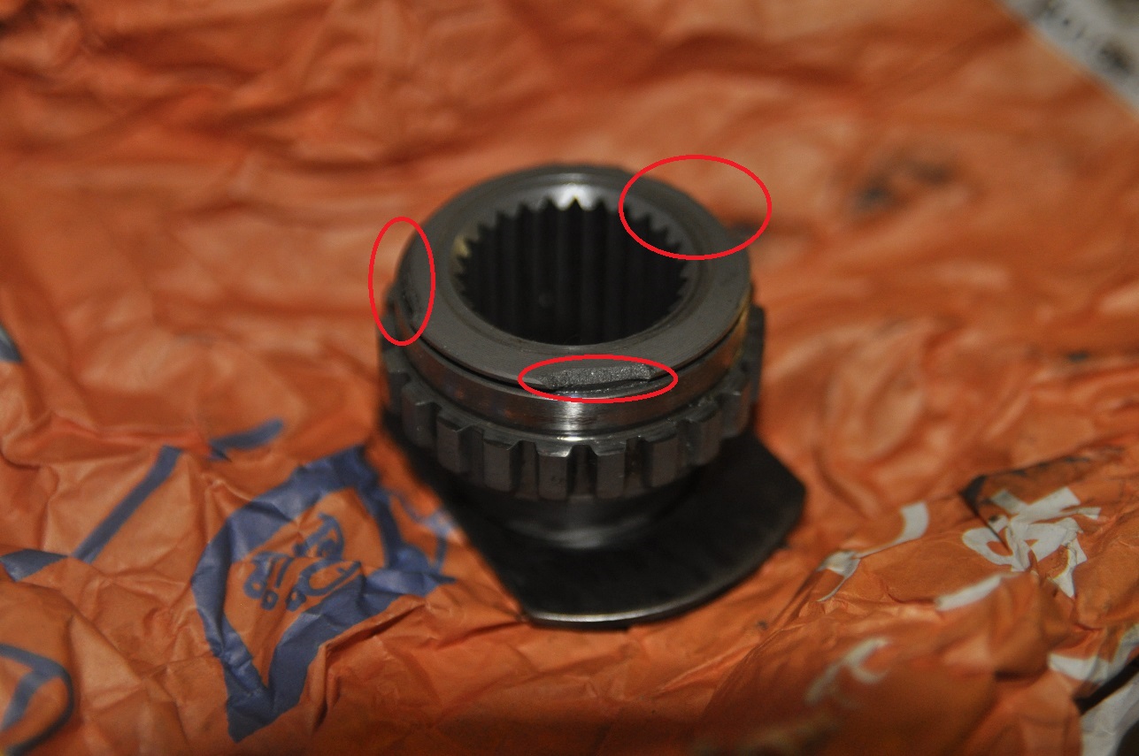

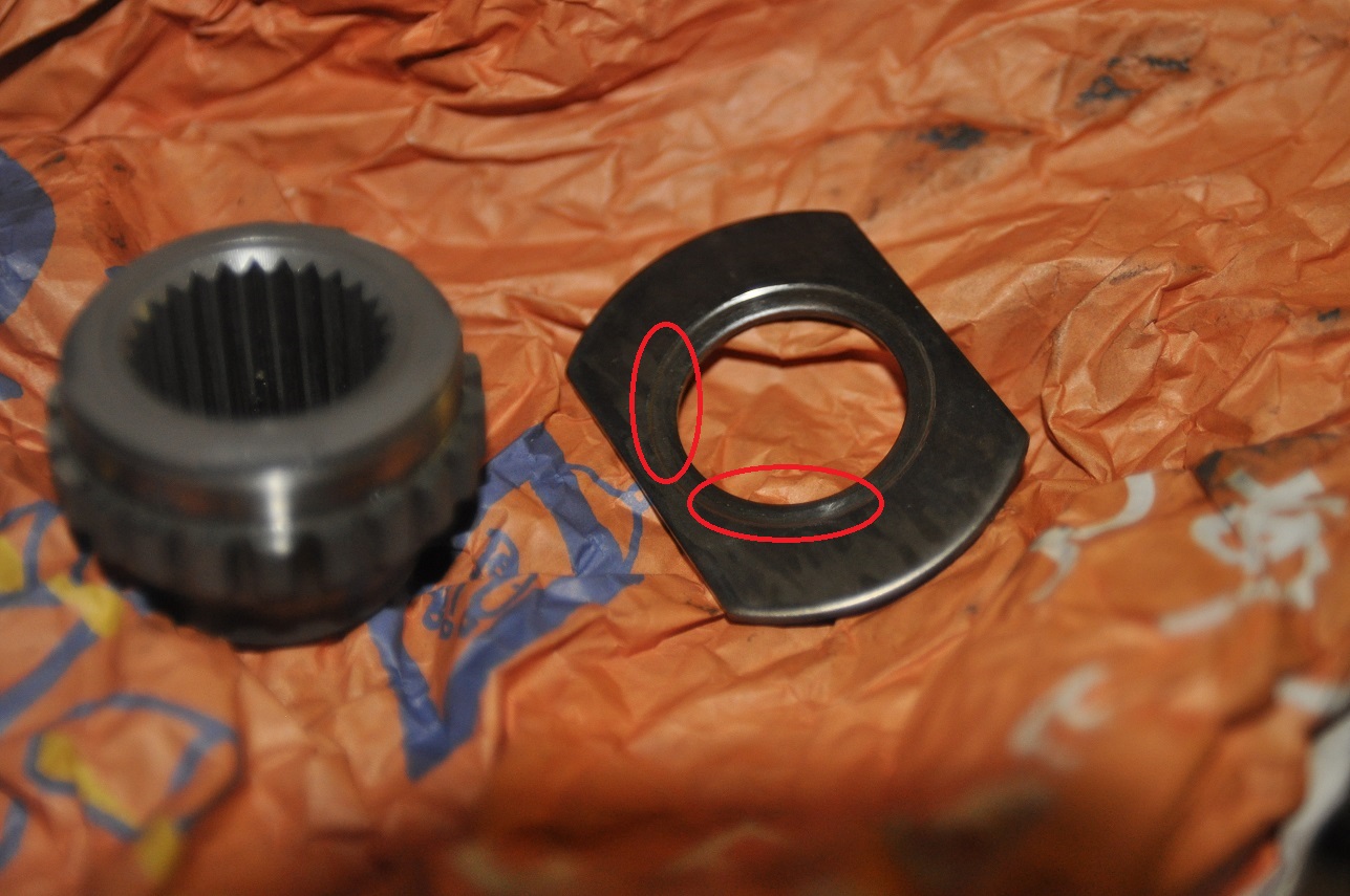

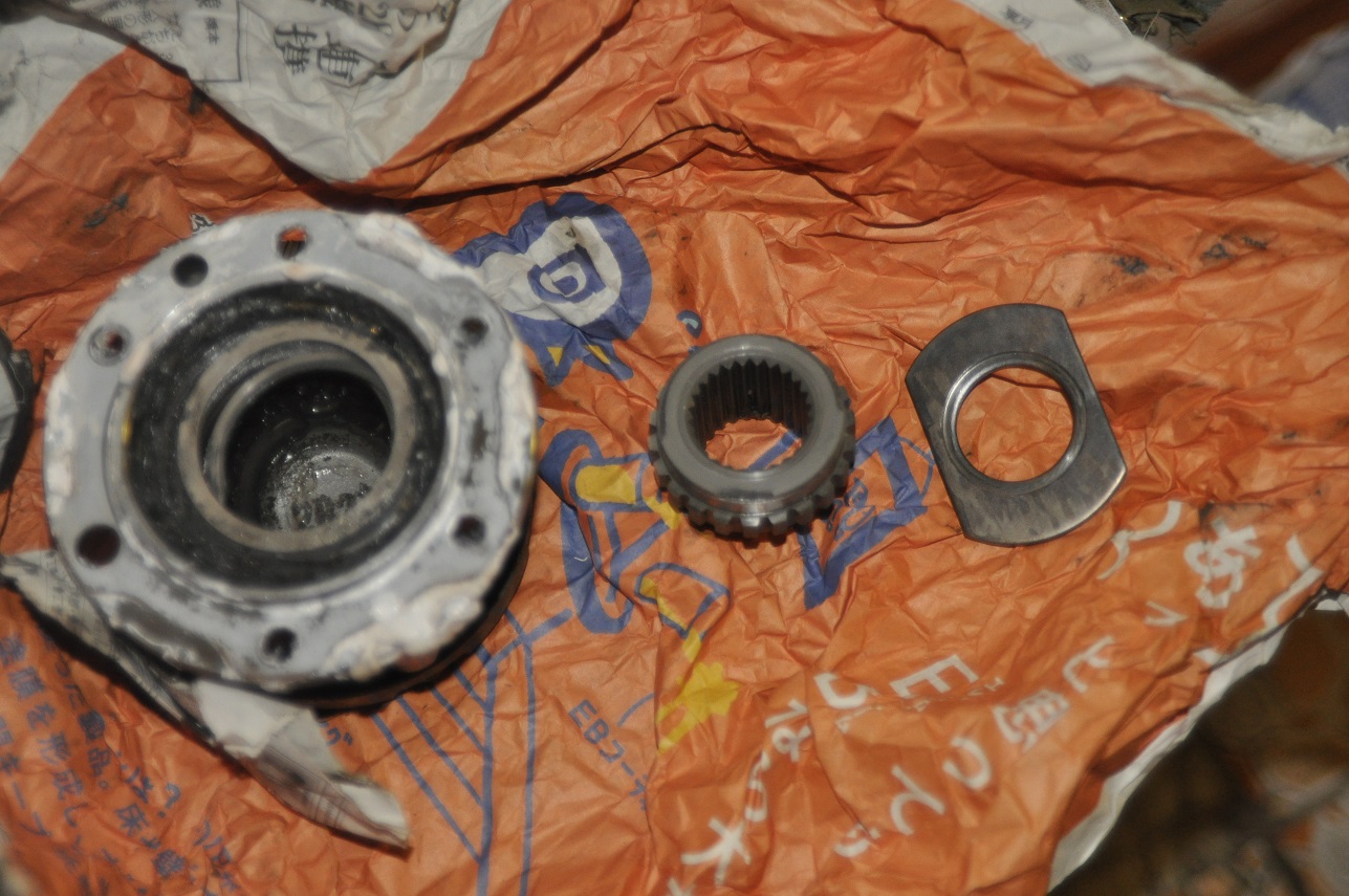

Сточил
поставил мех хаб, проехал 500 метров на "FREE"
все, прощай хаб
это внутренность мех хаба
Вот так вдавило в эту шайбу стопорное кольцо
Хабы с ja11
моя машина jb43 m13 2009 год.
П.с. Давление было именно на стопорное кольцо. а не на ступичную гайку.

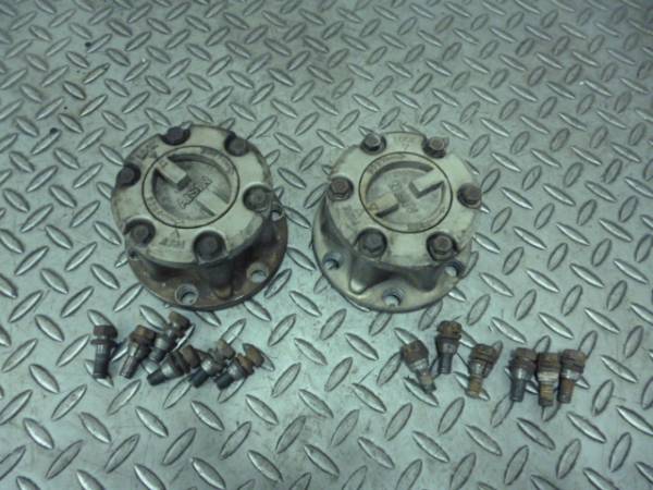

Нет. Это нормальный aisin, вот сверху вид.
Я в итоге снял пока эти шайбы прямоугольные. Езжу так.

Такая же ерунда. Тело хаба (сердечник со шлицами) давит на пильку (кольцо) шайбы ступичной гайки :( а многие говорят, что становится без проставок.
После стачивания борта гайки, чтобы хаб не зажимал шпильку нужна проставка ровно на толщину шпильки.
Без шпильки полуось болтается - ход вовнутрь около 5мм, что мне очень не нравится.
Вот думаю, еще одну мысль - на полуоси есть дырка с резьбой под болт, такой же, как болты хаба. Полуось с дердечником хаба становится заподлицо. Т.е. если положить подходящуюю по диаметру шайбу внутрь хаба и притянуть сердечник к полуоси болтом, то конструкция станет по постановке полуоси также как в оригинале.
В крышке хаба чашка, на которую крепится пружина, как раз с углублением - туда головка болта должна помещаться идеально. Вот и думаю, на самураях система крепления хаба не такая случайно?

А смысл в шпильке? С тем же успехом можно оставить шайбу - она не мешает, а тело хаба не дает гайке расконтриться, потому что там зазор около 1мм.
Смысл в шайбе со шпилькой, как писали бывалые выше, в том, что она полуось и шрус к сальнику поджимает. Без шайбы ход полуоси все равно большой и смысла от сальника никакого :(
По хабам я смотрю просто было фото в теме - есть хабы 002, но у них шлицевой сердечник с проточкой словно под контрящую шпильку как раз. Или я ошибаюсь?

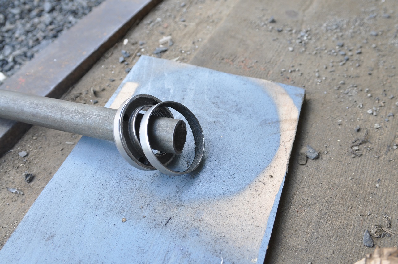

все что может ставится на эскудо и старого джимни (квадратный), для джимни (круглого) потребует проставку вот такую
http://zuki-up.ru/for-reading/jimny-free-wheel-hub-spacer
джимни в японии всегда были джимни, от кузова 1 в 1 с самурайским по нынешний момент.
А почему под болты отверстия на 10мм? Болты ведь на 8. Зачем лишнее пространство? Больше ерзать будет ведь
Dolllby
9 Май 2013
29
susuki jimny 1,3 МКПП 2009 год
Ну или как вариант выточить вот такую проставку как у greena на сайте. Ноя честно говоря даже не знаю кто их точит и сколько это стоит.
