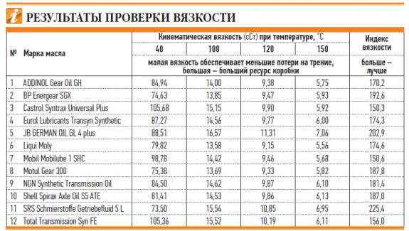

В целом маслу в коробке работать проще, чем в моторе. Но проблем хватает: необходимо одновременно и образовывать тончайшую пленку, и обеспечивать смазку шестерен. Должна быть серьезная защита от задира и износа. Поэтому в характеристиках трансмиссионки важны и вязкость, и состав, и набор присадок.
ЗАЧЕМ ПРОВЕРЯЛИ?
А вот и то, ради чего все затевалось. Официально заявляем: масла очень даже разные и явно не из одной бочки. Разбег результатов по отдельным параметрам – не на проценты, а в разы! И не всегда эффект соответствует цене. Лидер выявился сразу – у эстерового Motul Gear 300 наилучшие показатели и по нагрузке сваривания, и по индексу задира, и по критической нагрузке. С износом чуть хуже, но тут вообще интересно: ни одно из испытанных масел не уложилось в требования ГОСТа для группы ТМ-5. Почему так? Возможно, это следствие уменьшения содержания в современных продуктах серы и фосфора, которые раньше определяли высокие противоизносные свойства. Но негативным полученный результат тоже считать нельзя: мы же выбираем масло для механических коробок группы GL-4, где противоизносные показатели вообще не нормированы ГОСТом. А вот и еще один нюанс, ради которого стоило поработать. Оказалось, что противоизносные и противозадирные свойства изменяются в противофазе! На уровне интуиции это понятно. Основной принцип защиты от износа – проложить между деталями что-то мягкое, скользящее. А для увеличения стойкости к задиру требуется обратное. Поэтому эффективный пакет присадок должен обеспечивать некий компромисс между двумя взаимоисключающими факторами. Ну а что лучше-то? Наши советы на тему «Что выбрать?» – ниже. Досье всех участников мы расположили по алфавиту. А пожелание одно: не отмахивайтесь от «коробочных» масел. Пока коробка не отмахнулась от вас. Результаты отличаются друг от друга не на проценты, а в разы!

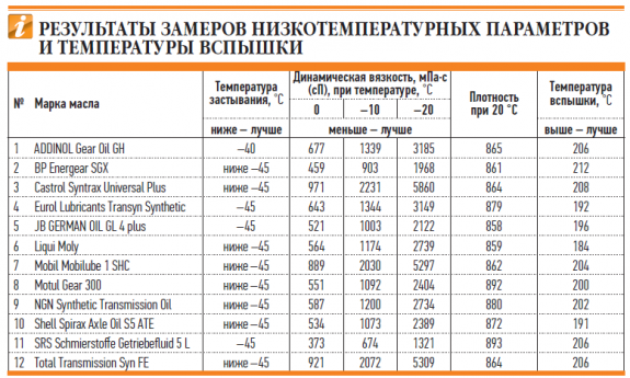

ЧТО, КАК И ЗАЧЕМ ИЗМЕРЯЛИ

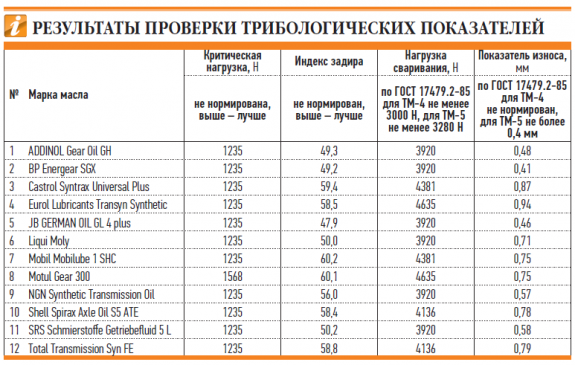

Трибологические параметры. Характеризуют защитные свойства масла при контактном воздействии в зубчатых зацеплениях. Определяются согласно ГОСТ 9490-75 на четырехшариковой машине трения: три неподвижных стальных шарика внизу, один крутится с заданной скоростью вверху и на него давит нагрузка. Конструкция погружена в масляную ванну, в которой плещется испытуемое масло. А дальше обо всем говорит поведение шариков и пятен контакта. Для разных типов трансмиссионных масел его нормирует наш ГОСТ 17479.2-85, – есть общепринятые способы трактовки результатов таких испытаний. Конечно, зарубежные производители ГОСТу следовать не обязаны, но мы в России живем, а потому для оценки качества масла можем взять нормы этого документа. Критическая нагрузка. Это порог разрушения масляной пленки. ГОСТ ее величину не нормирует, поэтому рассудим просто: чем она выше, тем лучше. Задир и износ. Главные беды зубчатого зацепления. Характеризуются индексом задира и показателем износа. Индекс не нормирован – в общем, чем выше, тем лучше. Показатель износа для масел GL-4 (ТМ-4 по-нашему ГОСТу) не нормируется, а вот для ТМ-5 (или GL-5 по-«ненашему») должен быть не больше 0,4 мм. В общем, чем меньше, тем лучше. Нагрузка сваривания. Основной параметр, по которому нормируют противозадирные свойства. Его определяют просто: грузят и грузят шарики до тех пор, пока машина трения не остановится. Для масел ТМ-4 нагрузка сваривания должна быть не меньше 3000 Н, для ТМ-5 – 3280 Н. Возьмем эти цифры как критерий оценки. Вязкость. При рабочих температурах оцениваем кинематическую вязкость, при низких – динамическую. По кинематической вязкости при 40 и 100 °C рассчитываем индекс вязкости, характеризующий степень зависимости вязкости от температуры. Диапазон изменения этой вязкости при 100 °C для класса 75W?90 достаточно широкий – от 13,5 до 24 сСт. Чем больше вязкость при рабочей температуре, тем, вообще говоря, тяжелее мотору. Чем меньше динамическая вязкость при отрицательной температуре, тем быстрее прогреется коробка и лучше поедет машина. Температура застывания. Тут все просто: чем ниже, тем лучше. Температура вспышки. Вместе с температурой застывания в определенной степени характеризует стабильность и качество базового масла. Чем она выше, тем обычно лучше база, – а значит, можно ожидать, что и ресурс такого масла будет большим.

Номинация «Экстрим» Победитель в этой номинации гарантирует защиту коробки при максимальных нагрузках. Золото у Motul Gear 300. Номинация «Защита от износа» Эти продукты можно рекомендовать тем, кто не спешит менять автомобиль и не собирается играть в шумахеров на трассе. Золото у BP Energear и JB. Серебро взяли ADDINOL, NGN и SRS. Номинация «Энергосбережение» Гарантирует лучший КПД. Для бережливых, в общем. Победители – Motul Gear 300 и Liqui Moly. Серебро у Mobil Mobilube и ADDINOL. Номинация «Быстрый прогрев» Эти масла лучше других преодолевают холодное оцепенение после ночной спячки. Лучшим оказалось масло SRS. Серебро взяли BP Energear и Shell Spirax. Номинация «Цена/качество» Тут все ясно из названия. Ясен и победитель: NGN. Гран-при Если говорить о максимальной защите (даже для коробок спортивных автомобилей), то здесь с эстеровым маслом тягаться сложно. Победитель – Motul Gear
300
. Серебро у Castrol Syntrax, Mobil Mobilube, Eurol Transyn.
Противоизносные и противозадирные свойства масел проявляются в противофазе. ПРЕДСТАВИТЕЛИ

Весьма приличные результаты по уровню защиты трансмиссии при высоких нагрузках. Но одновременно самый низкий индекс вязкости предопределяет слабые низкотемпературные свойства. При этом вязкость при рабочих температурах позволяет предположить сравнительно низкие потери на трение в трансмиссии. + Хорошие защитные свойства. - Очень дорого! И странно низкий для синтетики индекс вязкости. Motul Gear 300 100% synthese Победитель в номинации «Экстрим» «Энергосбережение» Гран-при Франция Цена 1 л – 775 руб. SAE 75W-90, API GL-4/GL-5, MIL-L-2105D
Масло на основе эстеров сразу выделяется на фоне остальных. У него самые высокие показатели по защите от задира и сваривания, по стойкости масляной пленки. При этом рабочие вязкости не крадут лишних «лошадей» из-под капота. По всем признакам – лидер теста. + Лучшие трибологические показатели по критической нагрузке и защите от задира. - Цена. NGN Synthetic Transmission Oil Победитель в номинации «Цена/качество» Нидерланды Цена 1 л – 345 руб. SAE 75W-90, API GL-3/4/5, MT-1 Допуски: отвечает требованиям MAN 341/342/3343; Scania STO 1:0 BOX; MIL-L-2105 B/C/D-PRF 2105E; Volvo 97310; DAF ZF TE-ML 02; ZF-TE-ML 01/02B/05B/07A/08A
Масло с не очень известным у нас именем оказалось самым недорогим, но вполне достойным. По основным параметрам ничем не уступает более именитым, а кое в чем даже превосходит их. А потому получает первое место в номинации «Цена/качество». - Низкая температура замерзания и достаточный уровень основных физико-химических показателей в сочетании с доступной ценой. + Высокая вязкость при рабочих температурах. Shell Spirax Axle Oil S5 ATE Швейцария Цена 1 л – 480 руб. SAE 75W-90, API GL-4/5 Допуски: Approved Ferrari, Porsche
Заявлено для экстремально нагруженных трансмиссий, однако при этом трибологические показатели по всем позициям невыдающиеся. Но неплохие низкотемпературные свойства и вязкость при рабочих температурах соответствуют заявленному назначению. + Хорошая защита от задира, сравнительно доступная цена. - Высокая вязкость при рабочих температурах увеличивает потери на трение. SRS Schmierstoffe Getriebefluid 5 L Победитель в номинации «Быстрый прогрев» Германия Цена 1 л – 490 руб. SAE 75W-90, API GL-4 Plus
Масло, не похожее на других. Ярко-зеленого цвета, да и по составу явно отличается. Самый высокий индекс вязкости определяет лидерство по низкотемпературным свойствам. Но вязкость при высоких температурах тоже большая – ждите потерь на трение. Неплохая защита от износа. + Низкие значения динамической вязкости при отрицательных температурах, хороший показатель износа. - Большая вязкость при высоких температурах, не самые высокие противозадирные показатели. Total Transmission Syn FE Франция Цена 1 л – 550 руб. SAE 75W-90, API GL-4, GL-5, MT-1 Допуски: Approved MAN 3343 Type S; Scania STO 1:0; ZF TE-ML 02B, 05B, 07A, 12B, 16F, 17B, 19C; SAE J2360; MB-Approval 235.8; MACK GO-J
Большая вязкость при низких температурах удлинит прогрев коробки на морозе. При этом и рабочая вязкость приличная, что увеличит потери на трение, зато защитит подшипники. Из существенных плюсов – низкая температура замерзания и высокая температура вспышки.

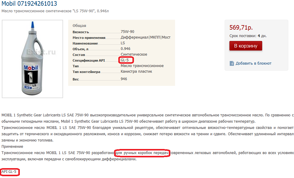

Отличаются по составу, возможно от этого и ощутимая разница в цене. На продукте для американского рынка (более дешевом) указано Synthetic Gear Lubricant, для европейского Fully Synthetic. Возможно американец на гидрокряке, европеец на ПАО, но это лишь предположения
Это масло GL-4/5, а не как не GL-5 как указано в экзисте
Кто сказал?
Приехали... По вашей же ссылке
черным по русски конец второго абзаца:
Mobilube 1 SHC 75W-90 превосходит требования спецификаций API MT-1/GL-4/GL-5 или соответствует им.
Производитель не присвоит трансмиссионке GL-4 если оно не соответсвует ему, ибо масла GL-5 весьма агрессивны к меди и такое масло будет медленно, но верно убивать синхронизатторы в ручной коробке. GL-5 не усовершенствованный заменитель GL-4 (хоть и более новый стандарт), это разные продукты местами под разные задачи. В данном случае Mobil и указал, что это масло соответсвует API MT-1/GL-4/GL-5 даже в чем-то превосходит, но главное что соответствует! И кстати, похоже приведенный вами TDS не от американского продукта, с коего и началась дискуссия.
