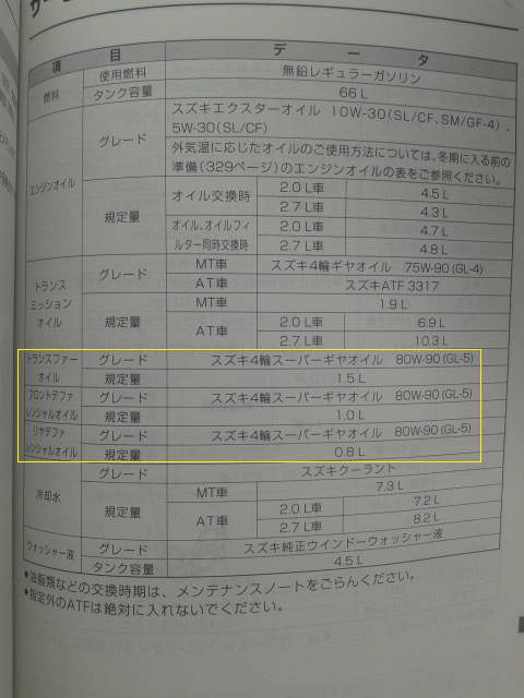

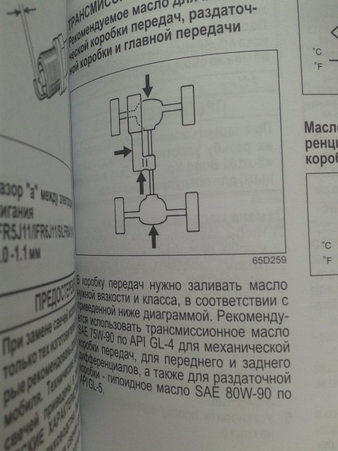

Вот ведь - в мануале в раздатку написано лить GL-5, а в книге по машине (Гранд Витара/Эскудо с 2005 года (инструкция по ремонту и эксплуатации))- написано GL-4.
Где правда???
Roman_69_Vitara
15 Ноябрь 2013
Suzuki Grand Vitara, 2,0 МКПП, 2008 г.в. - продан
Renault Duster 2.0 АКПП Luxe Privelege - езжу, но планирую продать
Suzuki Grand Vitara, 2,0 или 2,4 АКПП, от 2012г.в. - мой будущий авто :)
щас почти все масло идет GL-4/GL-5.
Спасибо!

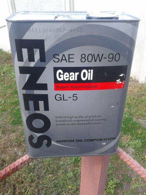

В общем, склоняюсь к мысли купить 75W-90 GL-4/GL-5 и залить его ВЕЗДЕ (МКПП, раздатка, мосты), тем более что машина у меня с ESP, а значит спец.масло LSD в мосты лить не надо.
Оно и практичнее, чем покупать разное масло и в итоге останется немного такого и немного сякого....
А так я посчитал - на МКПП, раздатку и 2 редуктора должно хватить 5 литров. Наверное, возьму ZIC или ENEOS.
