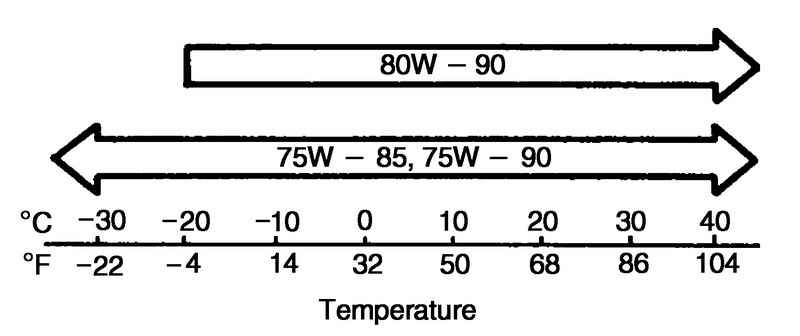

т.е. если верить этой картинке, то в мосты и раздатку лить одинаковое 80W-90 категории GL-5, а вот в МКПП везде написано 75W-90 категории GL-4 ?
так оно и есть в общем то... мосты ркп- GL5 а МКПП- GL4 Так в общем то и было.
Кстати там на картинке нету МКПП, судя по заправочным объемам 1.5л -РКП, 1л-передний редуктор и 0,8л задний (может редуктора наоборот)
просто к нашим реалиям производитель разрешил применять более морозоустойчивое масло 75W, а не 80W как у себя

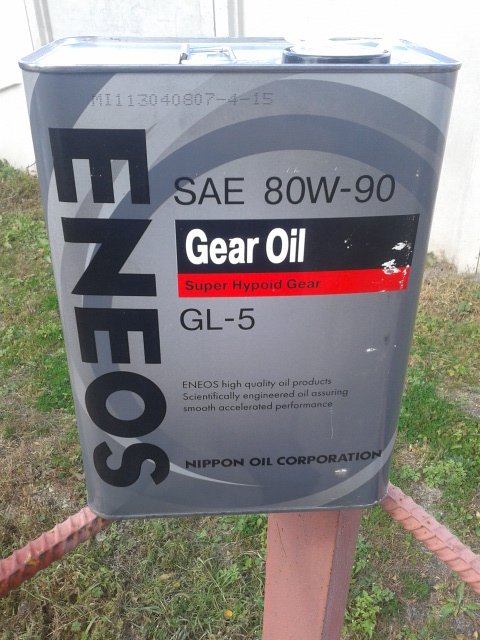

Ну что же вы уважаемый меня неправильно поняли..? немного истории... купил Suzuki Escudo 2_0 Salomon limited 4WD 01.2008 http://catalog.drom.ru/suzuki/escudo/45079/ ..... с ним был мануал на Японском.... фото странички выше... но т.к. даром читать японские каракули не обладаю позонил офицальному представителю в России.. тел.8 800 444 422 0 ... попросил их руководство на Русском языке... они любезно из Москвы переслали в Приморье, свой филиал в г.Артеме руководство, но от Гранд Витары, т.к. это ближайший аналог.... Но вернемся к нашим "баранам"......
тип масла и класс сходятся описаниях..... поэтому я и залил, то что "доктор прописал" .... Почему Энеус..? да потому, что нашил магазинах другого не было..... а поменять уж сильно "чесалось.... да и подозрение есть,что все из одной бочки льют.... да и свежее масло гораздо лучше, чем залитое не понятно когда, и темболее там могла быть вода...

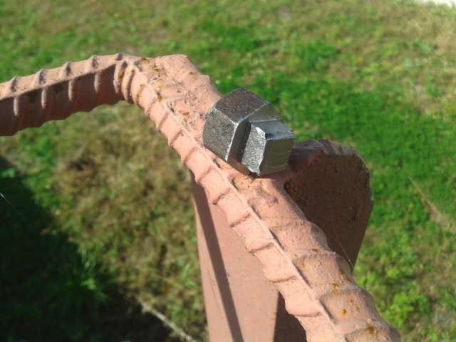

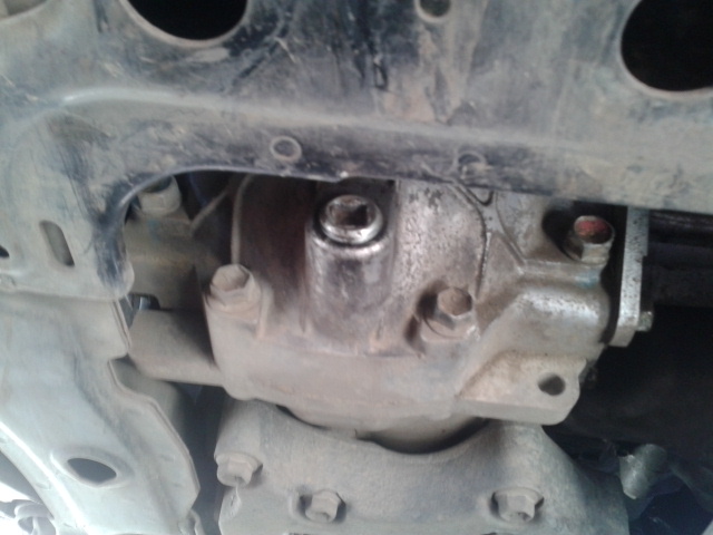

Меняется все на ура... только в переднем дифе пробка сливная не удобно расположена, пришлось токаря просить чтоб квадрат на 10мм, сделал, т.к. трещетка на 3/4 имеет грани на 9,5 мм... при особо дуровой силе можно грани на пробке повредить , придется наваривать болт...
