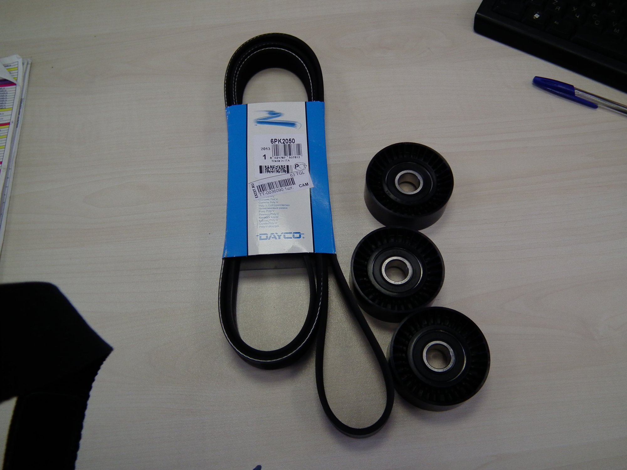

Добрый день! Не так давно стал владельцем SGVN 2.4 АТ и столкнулся с заменой помпы, натяжителя, роликов и, как теперь я понимаю- ремня...
с ремнем все ясно- Dayco 6PK2050,
помпа- оригинал,
по роликам-просьба, ко всем форумчанам и Владимиру в том числе, дайте пожалуйста артикул для exist на металлический ролик с возможностью замены подшипника, потому что ранее приведенная вами ссылка на него уже не работает.И такой вопрос болт какой к нему применять обычный или с внутренним шестигранником? Ну и еще вопрос не выявила ли длительная эксплуатация каких либо отклонений у данных роликов???
По натяжителю- артикул 17540-54L00 это я так понимаю уже модернизированный, к ним уже нет нареканий? И вопрос, по итогу какие-нибудь аналоги более бюджетные и желательно "бес колхоза" были подобраны???????? Цена-то кусучая )))

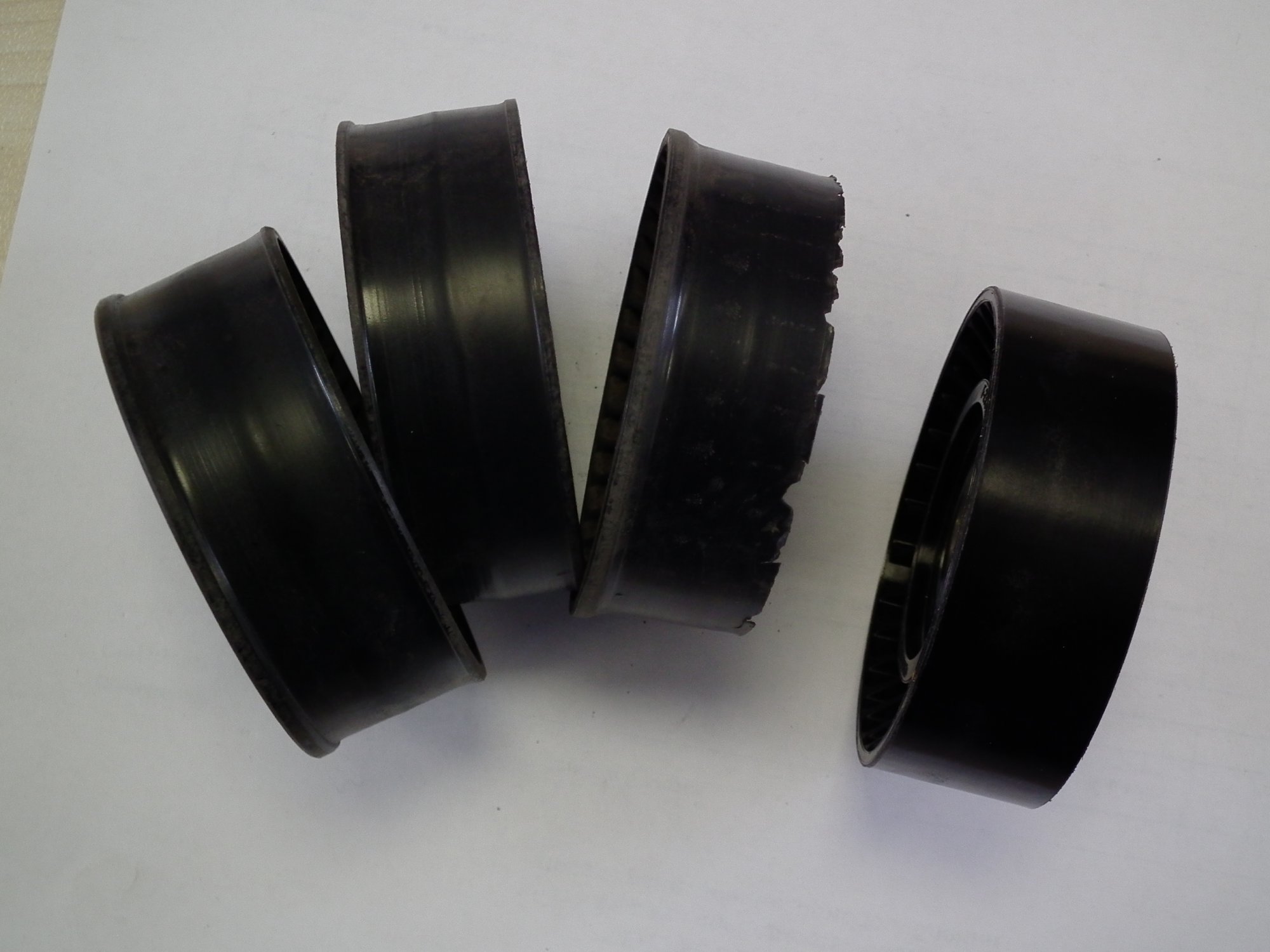

Уже есть ремни DAYCO 6 PK 2045 купил себе такой в запас старый прошёл уже 70 тыс. км. и ещё в хорошем состоянии, ролики тоже как новые. Я уже описывал свой случай с обрывом ремня. Проблема именно в самом ремне оригинальный ремень имеет грубую (шершавую) поверхность которая как наждак стирает поверхность роликов и ремень начинает сползать затем вылезает одна крайняя нитка из ремня , которая цепляется за какой нибудь шкив, обычно кондиционера и ремень за секунды распускается как шерстяной носок и превращается в лохмотья. Люди пишут, после замены роликов по гарантии проблема повторяется, естественно потому, что х..на..х поменяли.После замены роликов не ставьте оригинальные ремни , ремень должен быть идеально гладким. Какой уже писал стоит в 3 раза дешевле , а по качеству по моему лучше оригинала, купите и сравните. Ещё, если ремень уже начал сползать то не ставьте новый ремень, он тоже будет сползать так как у роликов уже есть износ, обязательно сначала замените ролики. Я после замены роликов и ремня проехал 70 тыс км. никаких стуков и других проблем.
Согласен полностью. Только у меня ремень DAYCO 6 PK 2050. После замены по отзыву натяжного ролика остался родной ремень и смотрите за 40 т.км,что стало с роликами(самый плохой у генератора и с невидимой стороны-Засада).Кстате на натяжном остался болт под 14.Замененный ролик по отзыву оказался DAYCO по пластику и подшипник china,а паразитные-INA (такие и закупил -золотая середина?)Снятые подшипники рабочие по шарикам ,а по пластику-смотрите вложение.Родной ремень без трешин и задиров,и он бы выдержал подвешенных за яйца всех снабженцев СУдзуки кто такое Г... поставляет и устанавливает.
Болты на роликах на каком то герметике-открутить не просто.Всей работы:= около 2-х рублей русских денег и 30мин.ковыряния на улице даже при -10С (правда руки мал-мал из правильного места расли).

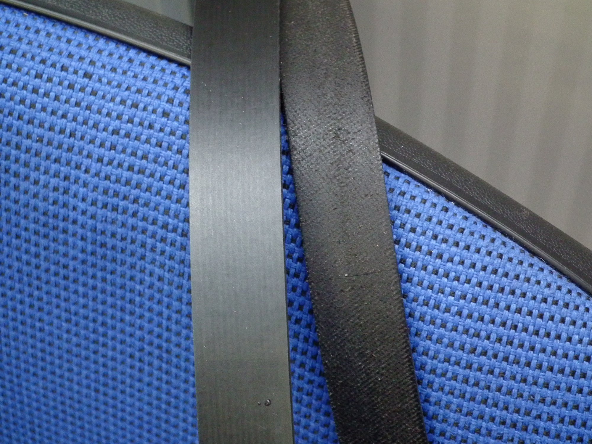

Спасибо за фото. Теперь наглядно видно почему нельзя ставить оригинальный ремень, он противопоказан для роликов.Именно об эти образовавшиеся бортики край ремня и начинает лохматиться. Получается , что сначала ремень съдает ролики , а затем ролики начинают съедать ремень. Жалко, что дилеры об этом не знают, или наоборот знают, но это их устраивает. Сейчас у меня тоже стоит 6РК2050, который я поставил после обрыва родного ремня, ни каких проблем 70000 км ремень и ролики как новые,ни какова намека на износ, 6РК2045 лежит на запас. Меня тоже удивило, что в роликах стоят китайские подшипники, хотя в роликах от шнивы, которые поставляются официально на конвейер, стоят японские, они у нас лежат в фирменном магазине ВАЗ, они стараются торговать оригинальными запчастями . Болты стоят на фикстаторе резьбы, хотя у меня открутились без проблем, может потому, что откручивали в тепле.
Не стоит горячиться. Уже года 3 как ставят гладкий ремень с конвейера. В ходе замены натяжителя меняли и ремень. Плюс в каталогах новый номер.

Возможно и начали ставить гладкие ремни, за что им большой плюс. Интересно посмотреть кто производитель? У меня знакомый взял новую осенью 2012 года, на ней стоял шершавый, он сразу поменял на гладкий. Да и цена я думаю всё равно осталась в разы выше. А если нет разницы, зачем платить больше?
Про новую машину и ремень 17521-78K00 позвольте не поверить. С 2010 года не видел ни одной новой машины с шершавым ремнем. Кроме этого, сервисный бюллетень от 16 сентября 2009 года предписывает бесплатную замену ремня и приводных роликов как в рамках отзывной компании, так и при самостоятельном обращении на 17521-54L31. Поэтому если нет разницы, то зачем вообще платить?

Вы конечно можете не верить, это право каждого, но я своим глазам верю. видел сам какой ремень там стоял, а также видел какие ремни ставили по отзывной компании, в том числе хотели поставить и мне когда я ездил для замены по отзывной компании в начале 2011года. На форуме есть люди которые меняли ремень и ролики уже несколько раз, узнайте какой ремень им ставили? С некоторыми я переписывался. Кстати когда я ездил по отзывной компании то мне говорили, что ремень и ролик нового образца, возможно он был нового образца , но поверхность у него была как у старого, или возможно меня просто хотели развести. Ролик, болт и ремень я держал в своих руках и сравнивал чем они отличаются, ролик был с черной пружиной , болт с внутренним шестигранником а ремень ни чем не отличался от старого,номера к сожелению сравнить не догадался. когда я приехал на замену, то у меня уже стоял гладкий ремень, который мне пришлось установить после обрыва оригинального на МКАДе, его я и оставил, о чём не жалею.

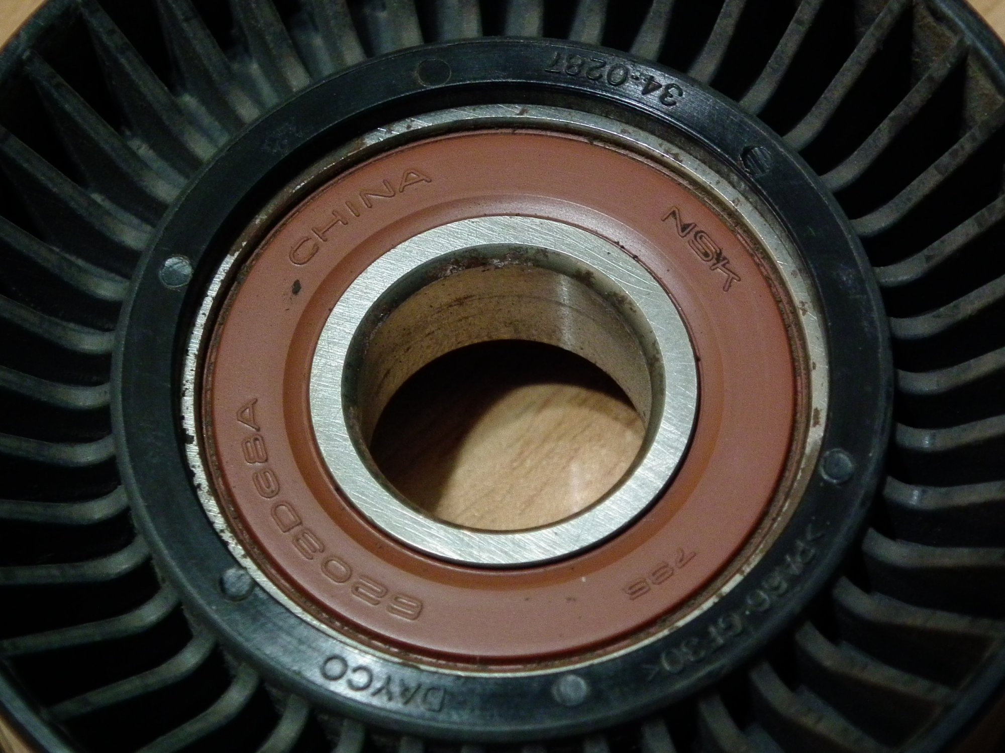

Ролик в натяжителе и балансировочные ролики одинаковые? Можно в натяжителе поменять только ролик (например, от ШНивы)?
Здравствуйте. Лично я поменял. паразитные один в один по размерам, а натяжителя оригинальный ролик был может на 1 мм пошире. Но поставил, все нормально. Ремень по ролику натяжителя бегает не выходя за границы ролика. Езжу с месяц уже.
