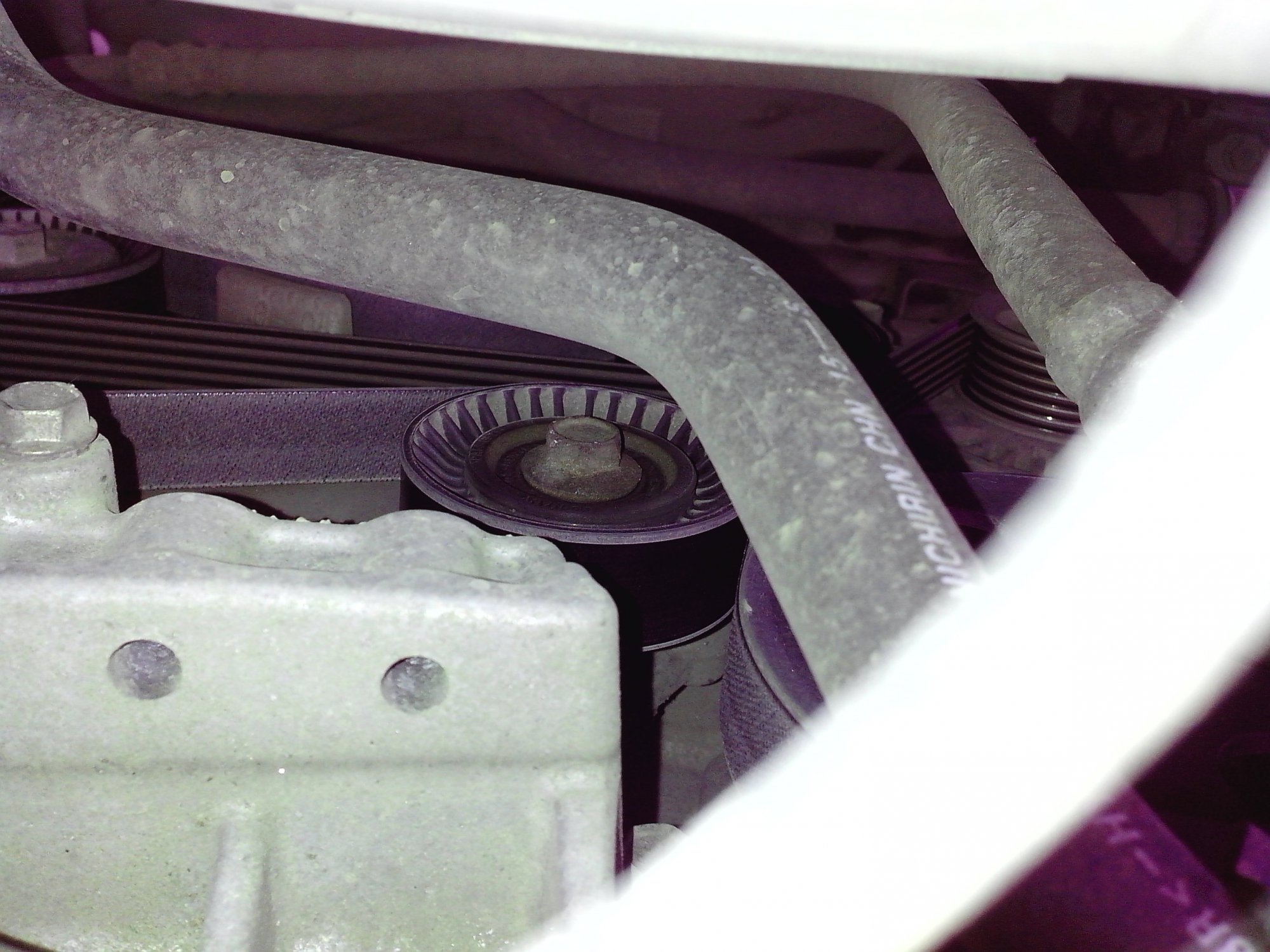

Всем привет ,пишут люди в теме что открутить тяжеловато ролики,что на жидком гровере сидят, дак после установки новых роликов нужно тоже чем то мазать? И такой вопрос для замены, ремень Dayco 6PK2045 и 3 ролика от нивы ,нормальный вариант или что получше не из оригинала есть,а может вообще придти в магазин и там выбрать наверное выбор будет?если от калины да и от нивы подходят.[DOUBLEPOST=1421527559,1421505239][/DOUBLEPOST]И еще хочу спросить если от Шнивы ставить то какой лучше фирмы или страны изготовителя взять?

Ремень хороший. Ролики я б порекомендовал для начала если пищать начали помыть и по новой смазкой набить. Если новые то лучше Dayco 89144

Вот фото похоже что ремень старого образца(кто скажет?) ,я бы не сказал что он как наждак,но и не гладкий, выработка роликов 1мм(это много или нет?) равномерная без съезжания ремня.
[DOUBLEPOST=1421661798,1421661560][/DOUBLEPOST]Да и еще писк на холодную не сильный буквально 1 мин потом затихает.Пробег 61 т купил было 45, я второй хозяин не знаю что там меняли или не меняли по отзывной в сервеске тока про байпасный блок сказано.

Поменяйте для начала ремень. Забейте в ролики смазку новую. Натяжитель у вас скорее всего старого образца тоже может попискивать. Я брал авто своё на 63 тыщ. км. натяжитель подпискивал иногда под нагрузкой, к 80 стал пищать напостоянку.

Дак значик износ роликов не критичный?Натяжитель подпискивал -вы имеете в виду ролик натяжителя?
