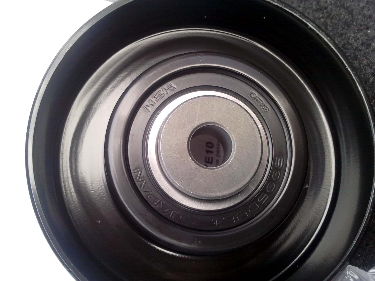

Про ремень я выяснил, все верно. Теперь про обводной ролик 2.0, есть ли на него подшипник и какой код? А то тут приводились коды подшипников для 2.4 вроде..

Ответ: Про приводной ремень навесных агрегатов и натяжной и балансировочные ролики
Подтверждаю, поменял на днях на DAYCO 5PK1650 (650K5). Фото прилагается.
Вот фото ролика с обратной стороны крупным планом:

Прочитал всю тему, но вопрос остался....
Двиг 2.0, пробег 157тык. Зашумел какой то подшипник, завтра поеду на диагностику, но скорей всего это натяжной.
Подходит ли ролик от Шнивы?
Glovych
11 Октябрь 2010
407
NSGV 2L, 5D, МКПП, 2006
Ща попробовал отжать ключом на 14, что то не поддается. Головки под рукой нет, только рожковый, со всей дури нажимать не хочется - сломаю что-нибудь в полевых условиях...
Владимир51420
23 Январь 2011
Suzuki Grand Vitara NEW 2.4 L 2008г. в.
Нет. От Нивы подходит только на 2.4 л двигатель.
