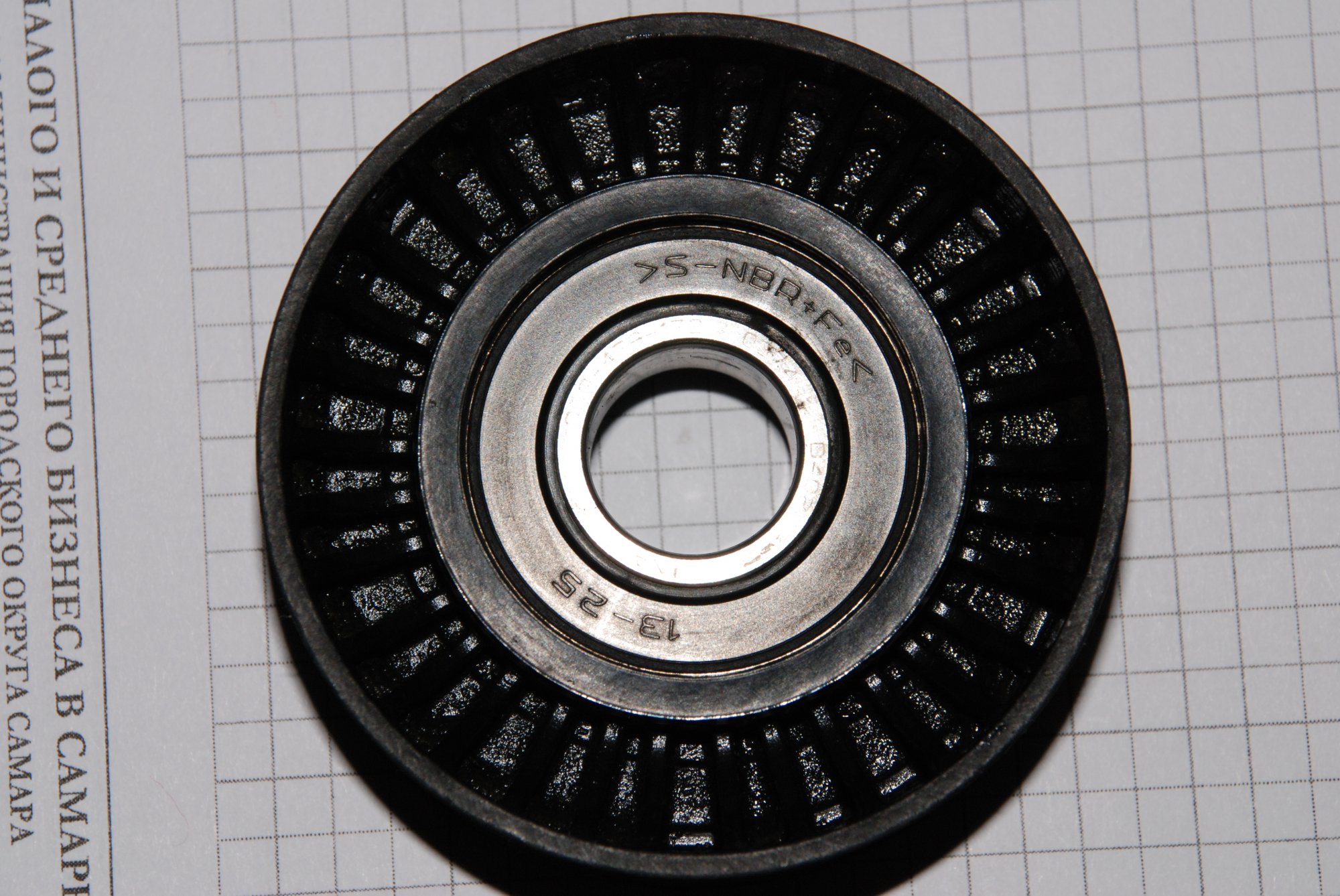

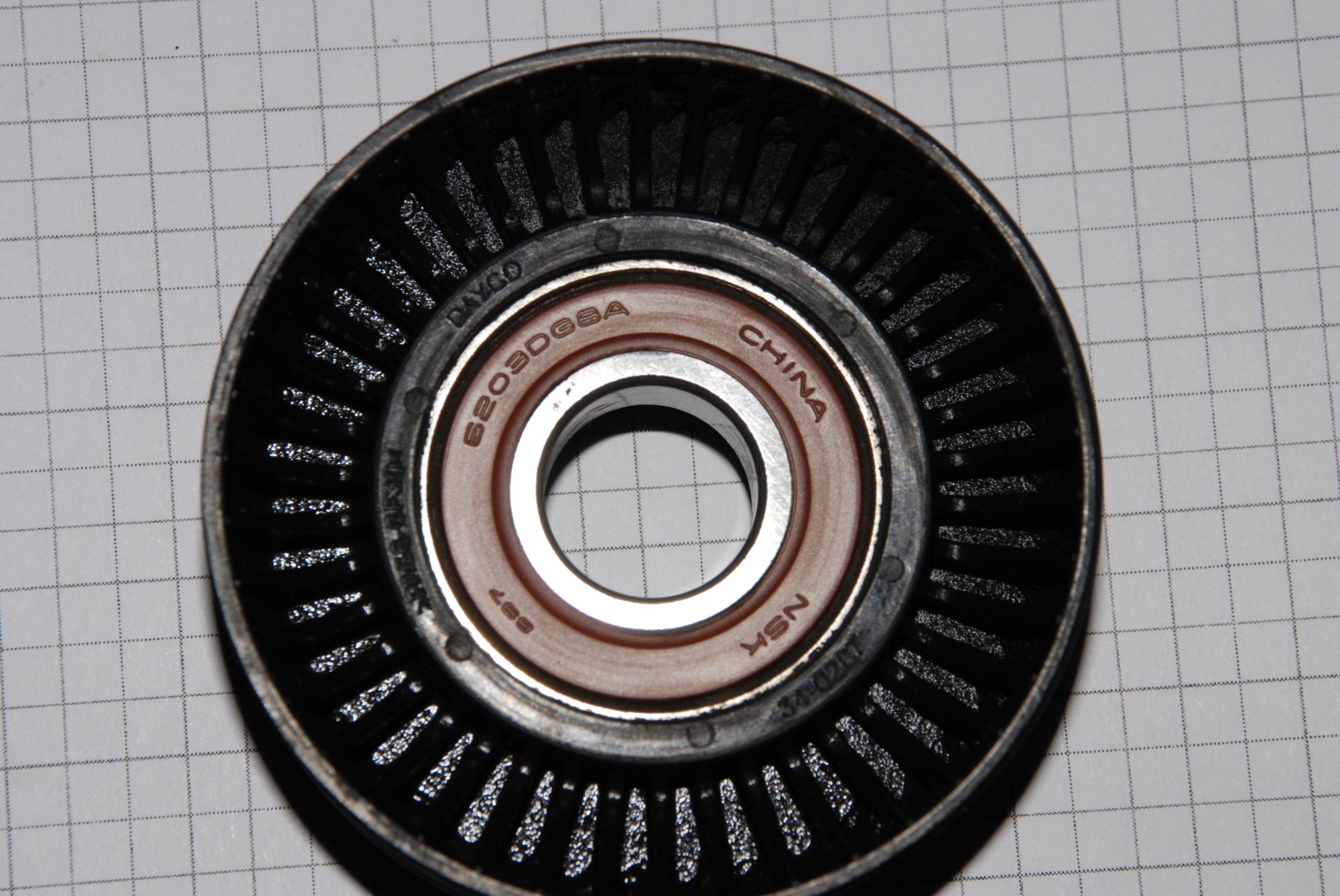

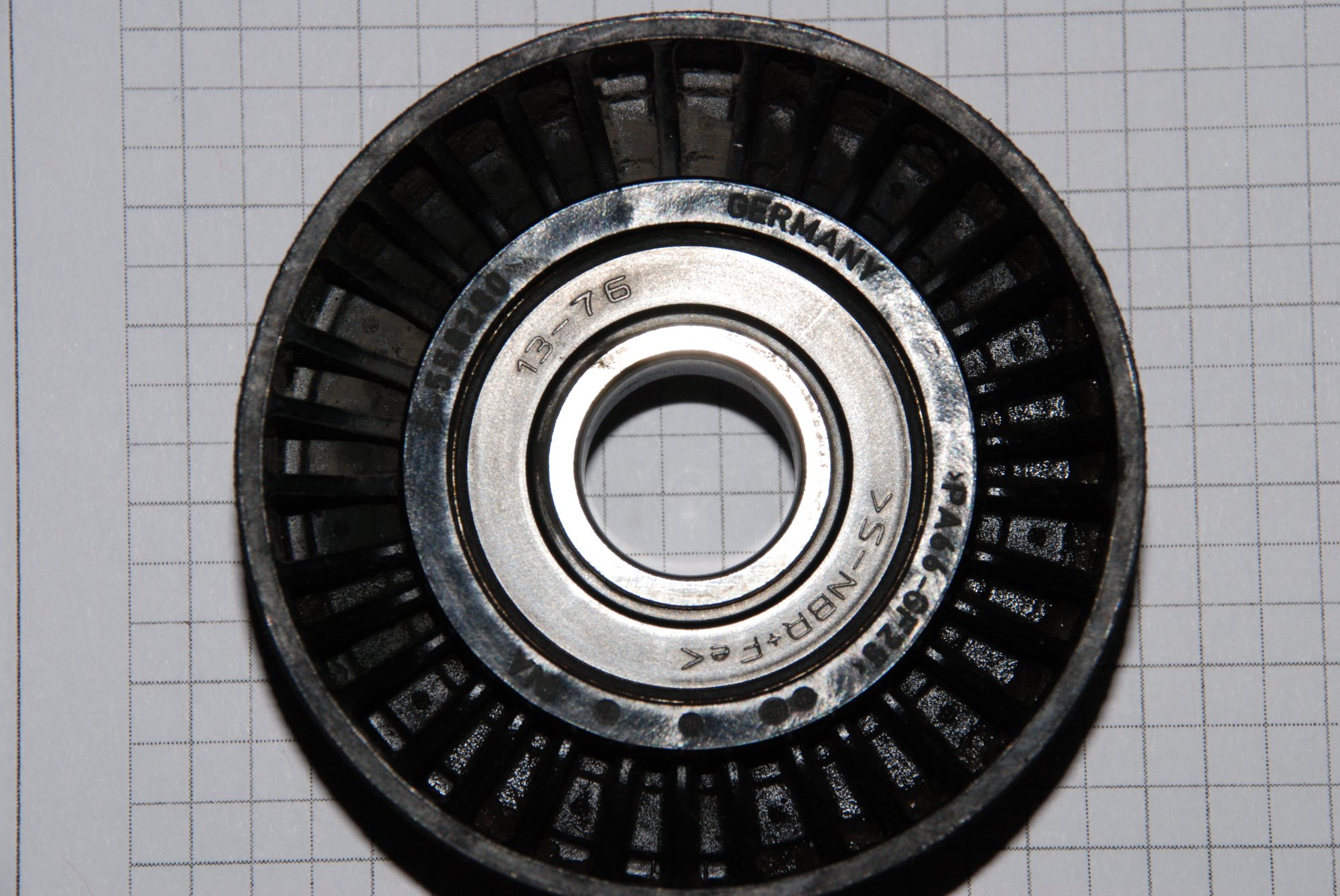

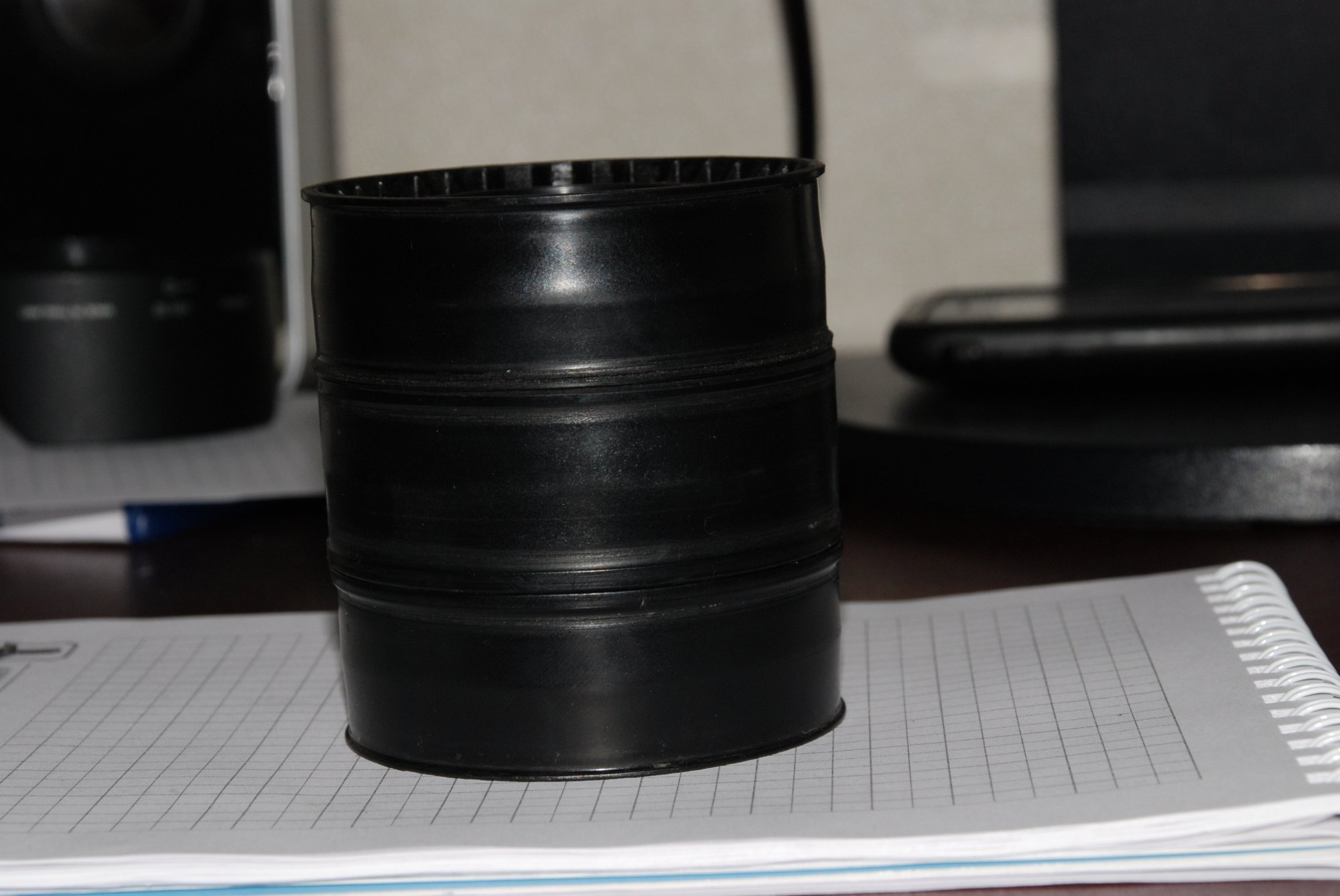

Отчитываюсь по замене натяжного и балансировочных роликов. Пробег 75 000 км.

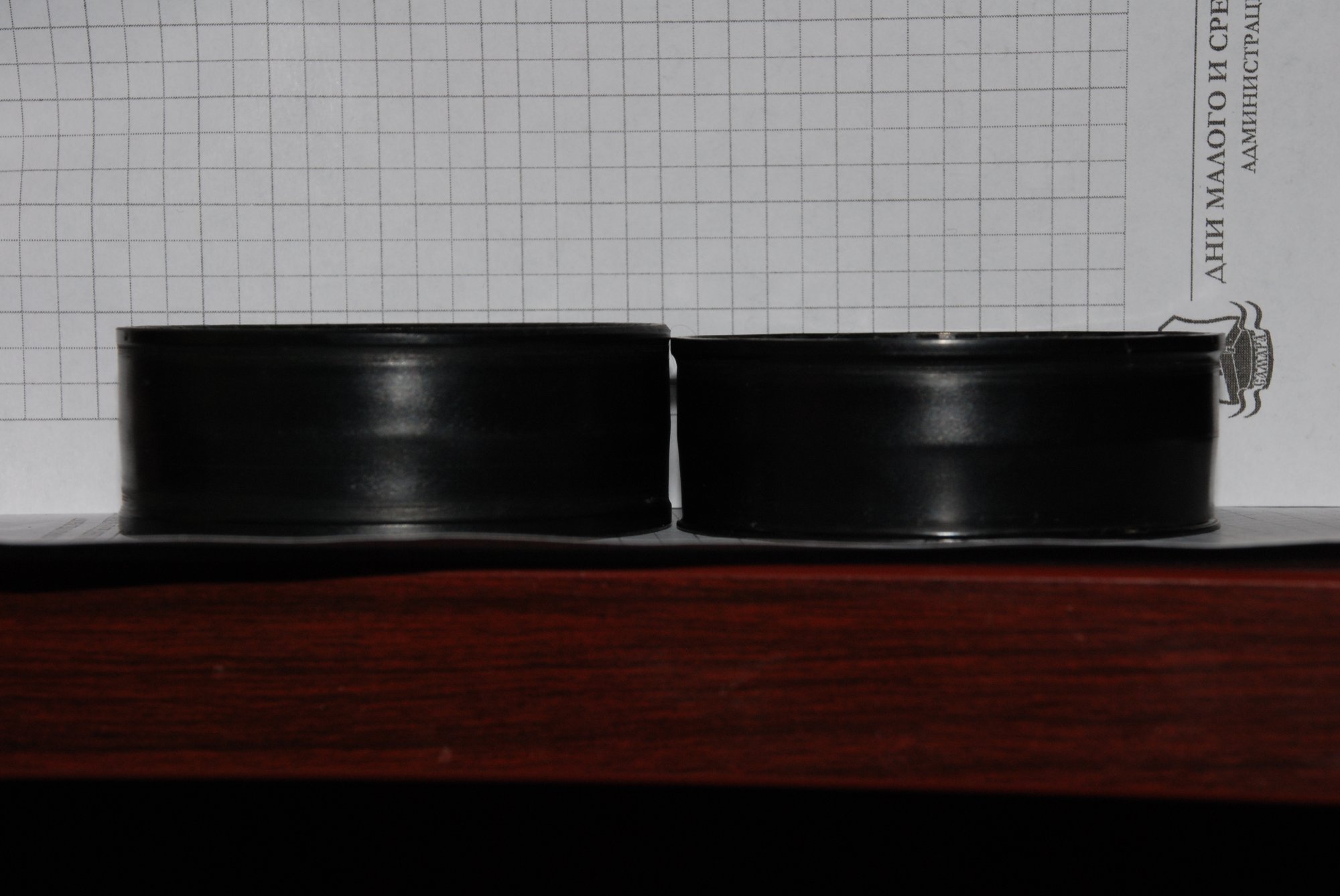

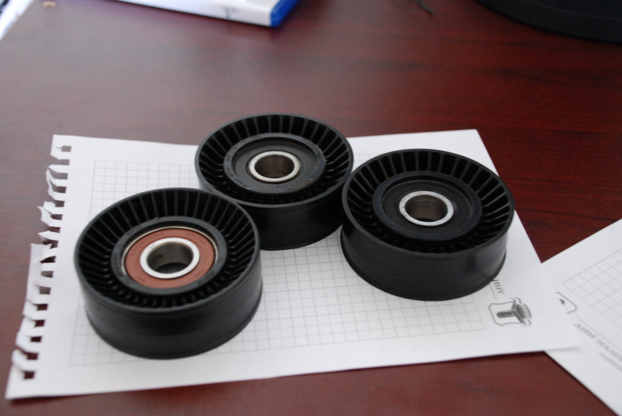

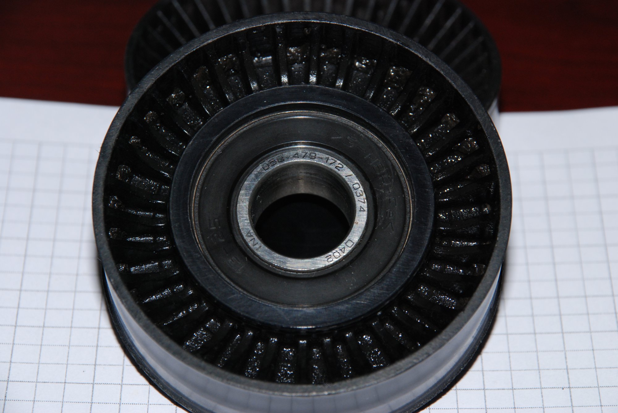

Фото снятых роликов прикладываю. С коричневым сальником - натяжной Dayco (подшипник NSK Китай), с черным - балансировочные INA.
Натяжной ролик ранее меняли по отзывной компании (где-то на 45 тыс. пробега), балансировочные и ремень не менялись (привет Автомиру в Самаре!!!)
Все ролики равные по диаметру, но натяжной ролик шире балансировочных!!!! ( все видно фото). Выработка от ремня есть на всех, но т.к. балансировочные не менялись ни разу, их состояние похуже. Подшипники на всех в удовлетворительном состоянии, могли бы еще походить...
Взамен поставил от Шнивы INA 531076010 по 450 руб. за штуку. Фото упаковки прикладываю, фото самих роликов не сделал. Все встало как родное. Единственное на балансировочные ролики нужно не забыть переставить металлические втулки.

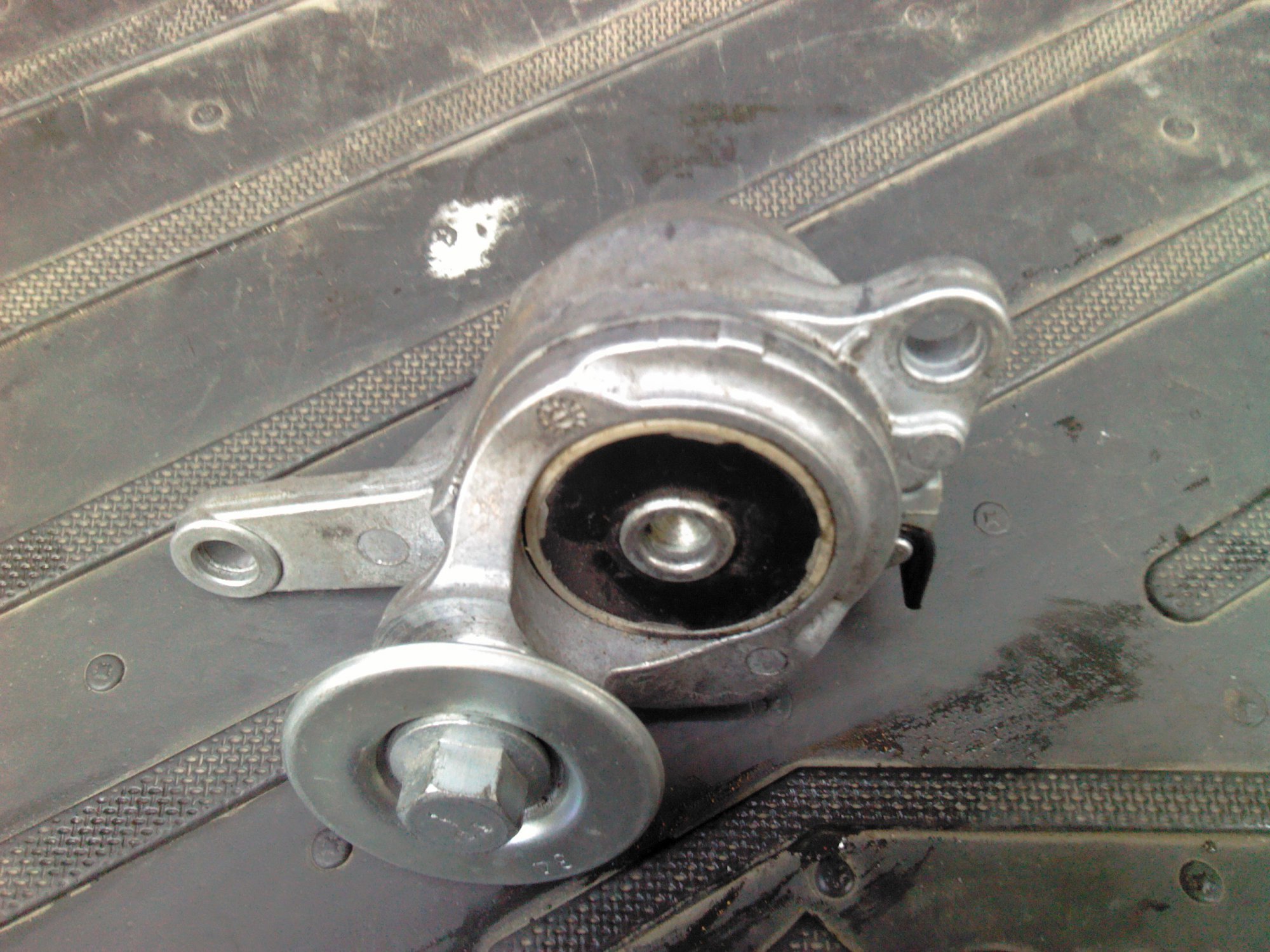

Давно обратил внимание, что натяжной ролик стоит не в одной плоскости с остальными, но ремень не съезжал. А тут копался в машине по другой проблеме заметил, что ремень соскочил на один ручей. Снял ролик, натяжитель. Проверил подшипник - без нареканий, стоит NTN 6203LHA4. Одел на ось натяжителя, и меня смутило что он как мандовошка на ней болтается. Померил посадочное на подшипнике - 17мм, - в норме; померил диаметр оси на натяжителе, 16,6мм у основания и 16,4 на конце. По идее так быть не должно (предположил, что у старого хозяина провернуло заклинивший подшипник на оси и сожрало ось). Что сделал:
  1. 1.Отдал токарю на работе. Он зажал в патрон кругляк, проточил, нарезал резьбу, как на болте оси, в крутил весь узел на резьбу не извлекая её из патрона станка, и проточил ось до 16,0мм.
    2. Сделал втулку 1.2мм.
    3. За прессовал втулку на ось натяжителя.
    4. Опять проточил на токарном, подогнав посадочные и шлифанул.
  1. 3. Одели ролик - сидит плотно.
    4. Поставил всё на машину — стало намного лучше, но всё равно как то не в одной плоскости. Поезжу понаблюдаю.....

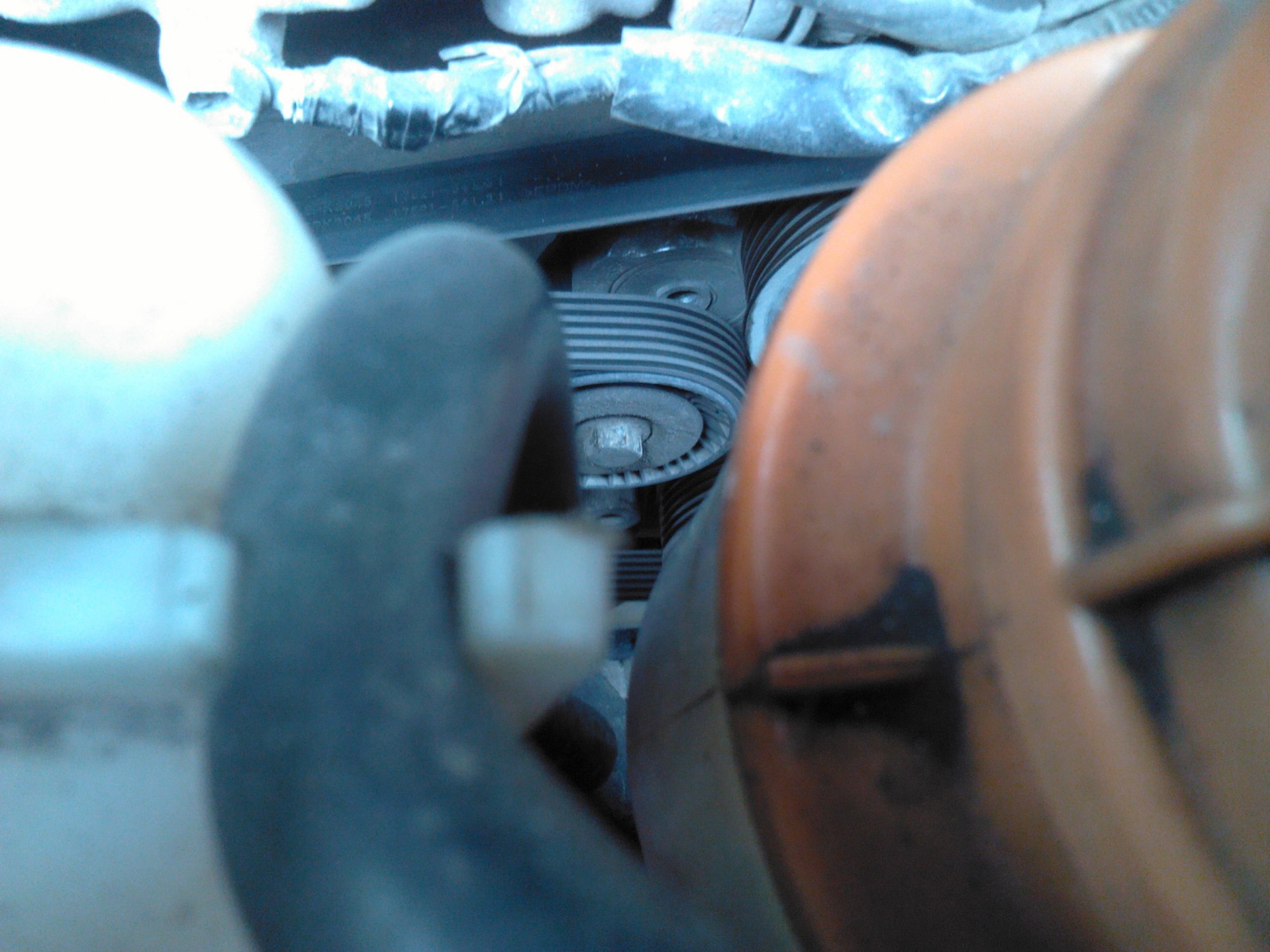

Добрый день.Сегодня хотел поменять ролики на 2,4 NSVG,не у официалов заехал в сервис,мне говорят чтоб поменять натяжной в сборе нужно снять помпу.....Кто знает подскажите пожалуйста.

Натяжной ролик меняется за 20 минут со снятием и установкой ремня. На роликах старого образца стоит крепёжный болт под ключ, а на новом под внутренний шестигранник. Просто разводят на деньги.

Надо сначала ролик с натяжителя скрутить, а потом и натяжитель он легко выйдет.

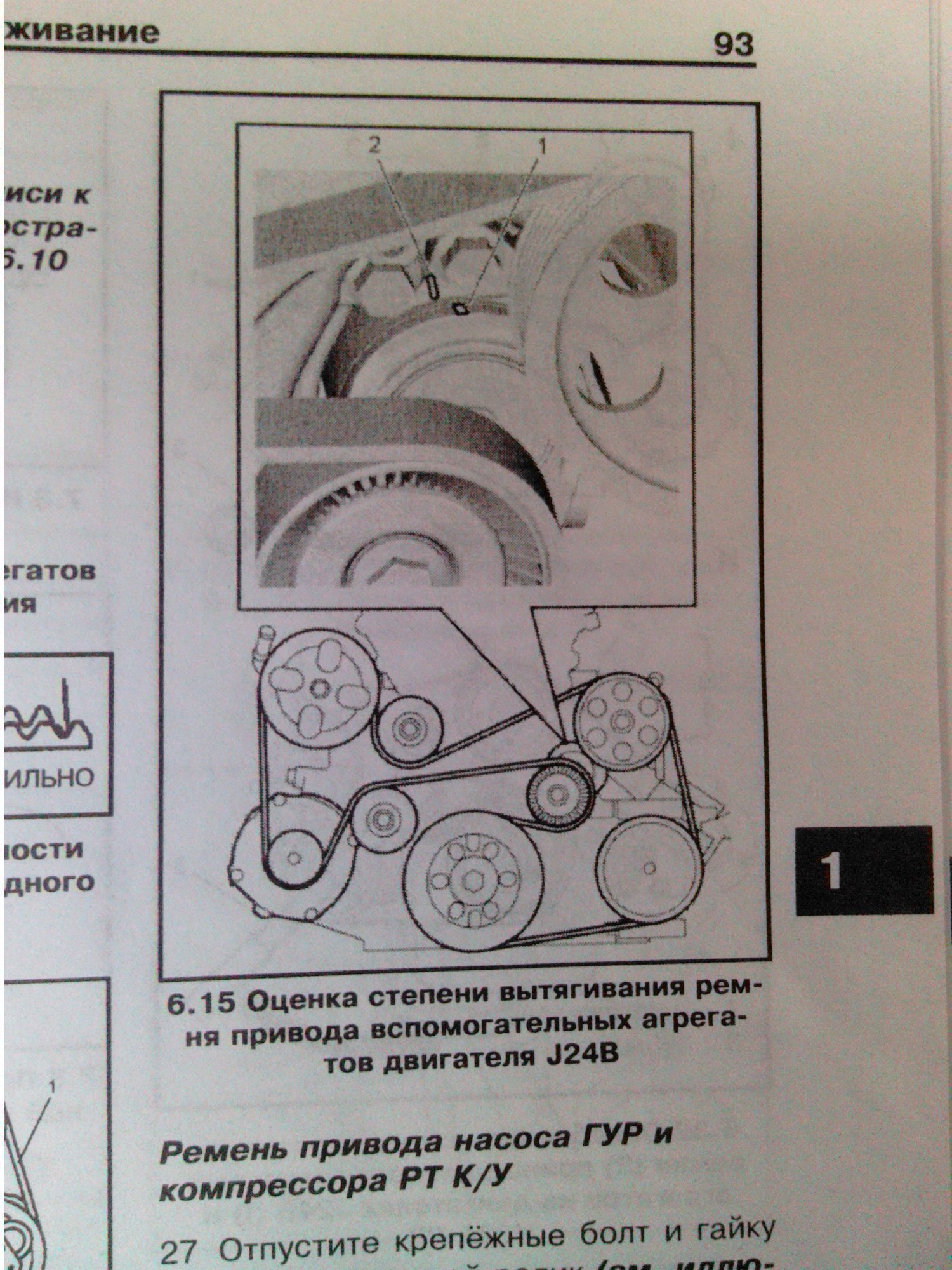

Скажите пож. а где там на этих роликах можно увидеть индикатор износа ремня. В книжке все понятно нарисовано, в реале вообще ничего не смог найти. Ткните пальцем куда смотреть и что там вообще видно, если видно вообще ;)

Неправильно выразился. Индикатор натяжения ремня, вот о чём я хотел спросить. Где он, я не нашёл никакого индикатора натяжения, кот. показал бы что натяжения ремня уменьшилось и пришло время его заменить. В книге Легион-овской в разделе Тех.обсл. есть об этом с картинками. В реальности я не нашёл или не понял куда смотреть. Подскажите кто в теме?

Не знаю, что в Легионовской книге написано, но в родном мануале (который идет вместе с машиной) написано что прогиб не проверяется, привод имеет автоматический натяжитель (стр. 7-2, 7-3). Норма прогиба в 7-9 мм установлена только для двигателя 1,6.

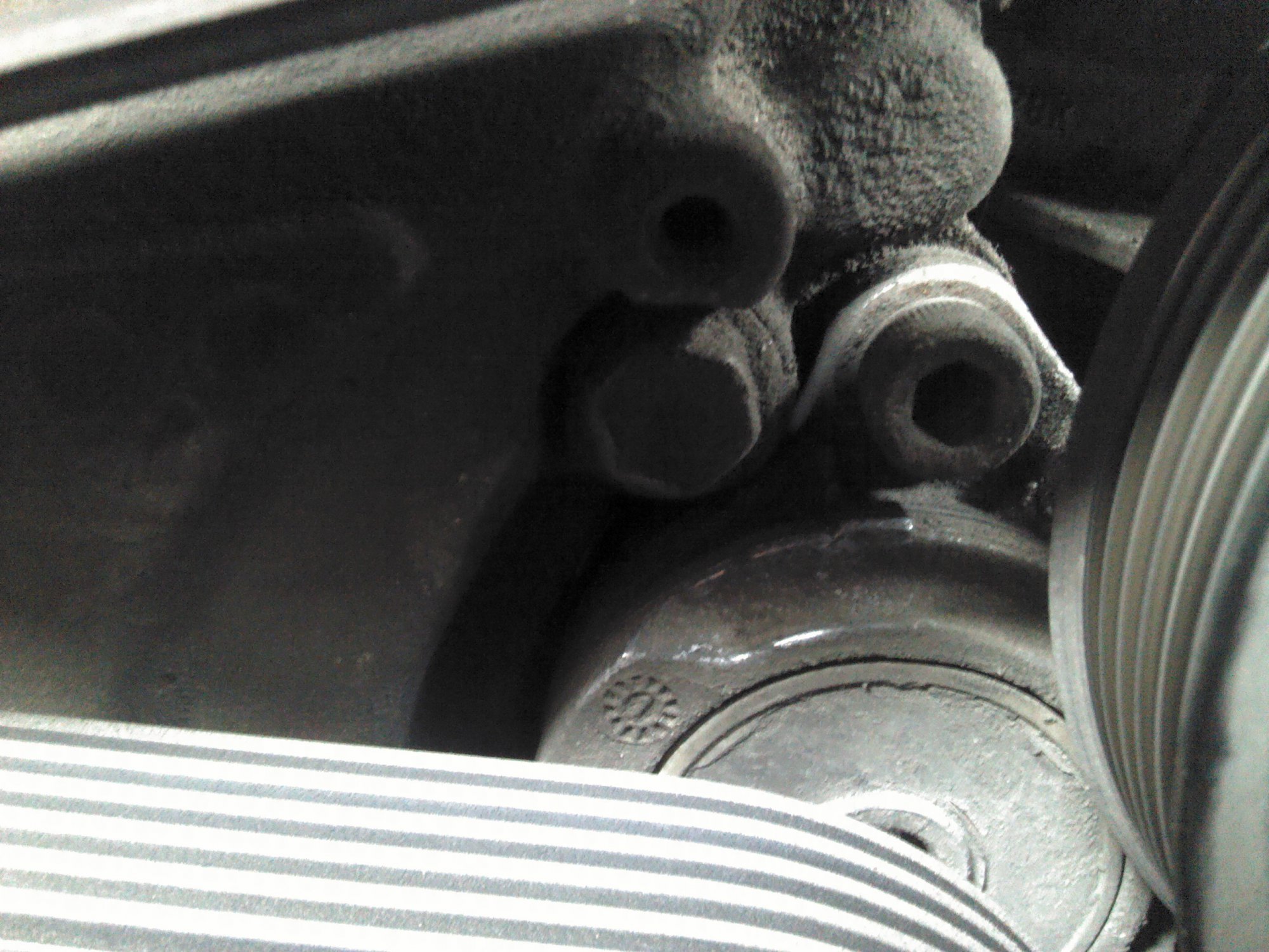

Сверху Виден прямоугольный выступ.
При установленном ремне, выступ должен быть правее, чем метка на двигателе. Саму метку на блоке не видел, но она должна быть между двух болтов, как в книжке. Сами болты сложно рассмотреть, но можно.

Сама метка слева у основания правого крепежного уха. На Вашей первой фотографии отлично видно.

Э-э-э-э, такую метку я бы рассмотрел!
У меня несколько другой двигатель J20A. На фотках двигатель J24B.
