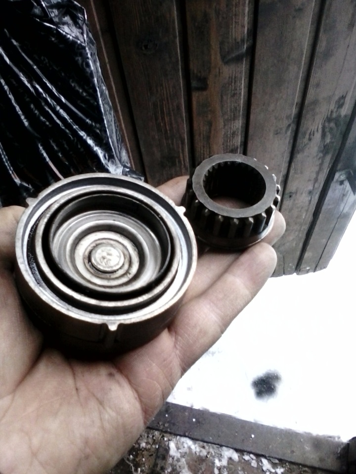

Вообщем тоже, что и у коллеги:
Добавлю свои пять копеек в копилку. Началось всё месяц назад, включаются оба хаба на ура, а вот выключается только один (ну это я так думал). Продул все шланги и всевозможные трубочки не жалея сил и спирта, а результата ноль. Смазки минимум, мембраны целые, клапана и электрика в норме, менял хабы местами, в общем маялся почти месяц начал грешить на магниты. Снимаю в очередной раз хабы, разобрал оба, защелкивал-расщелкивал, крутил по разному и вот случилось чудо. При небольшом наклоне из хаба, почти без усилия вытянулась шестеренка, крепиться она в корпусе стопорным кольцом, так вот бортик при помощи которого она там удерживается, с одной стороны отсутствовал. Позднее я его нашел. Мембрана и магнит отрабатывали свой хлеб, в то время ка шестеренка оставалась в зацеплении, вернее в соотношении 50/50, то уходила вместе с мембраной то нет. Может у меня единичный случай, но он имеет место быть. Посмотреть вложение 167952 Посмотреть вложение 167953 Посмотреть вложение 167954 Посмотреть вложение 167955 Посмотреть вложение 167956
Шестеренка из-за стесанного буртика снимается с оси привода с перекосом. Из-за осевого люфта в посадочной чашке шестеренка, видимо, снимается с приводного вала не полностью, и не размыкает это соединение.

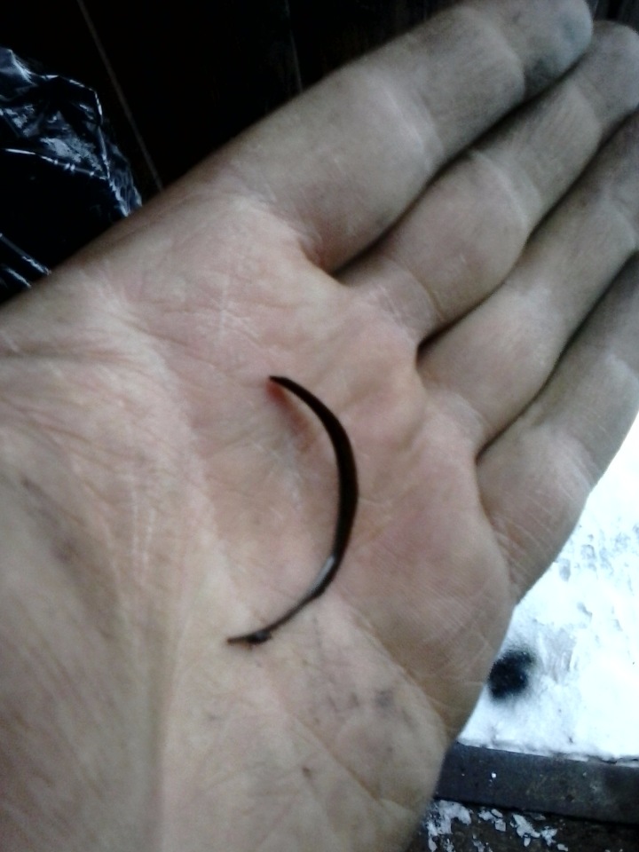

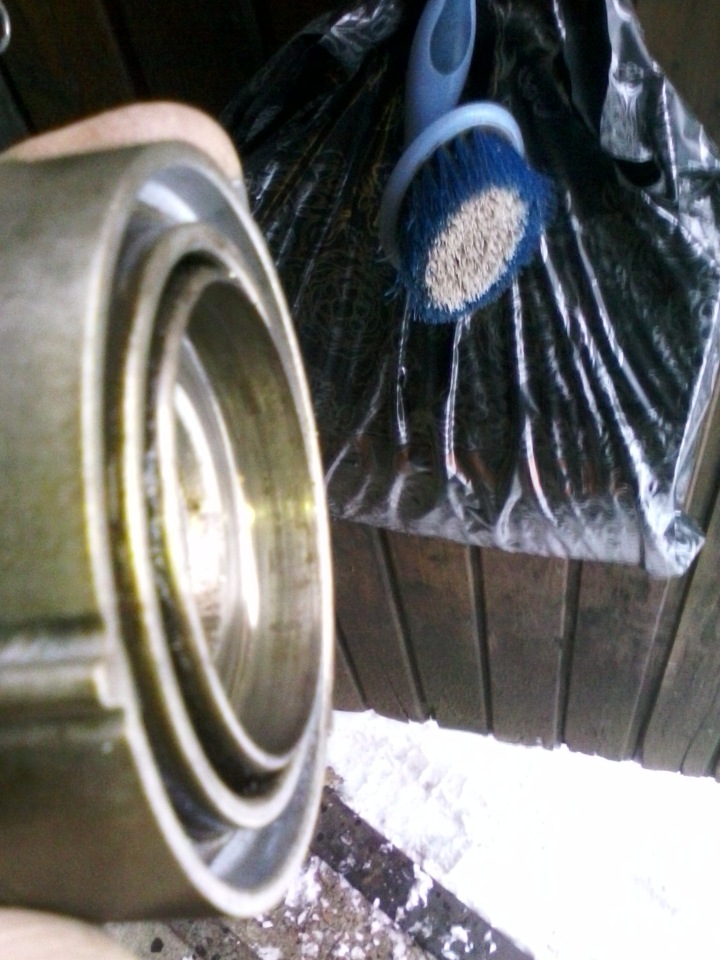

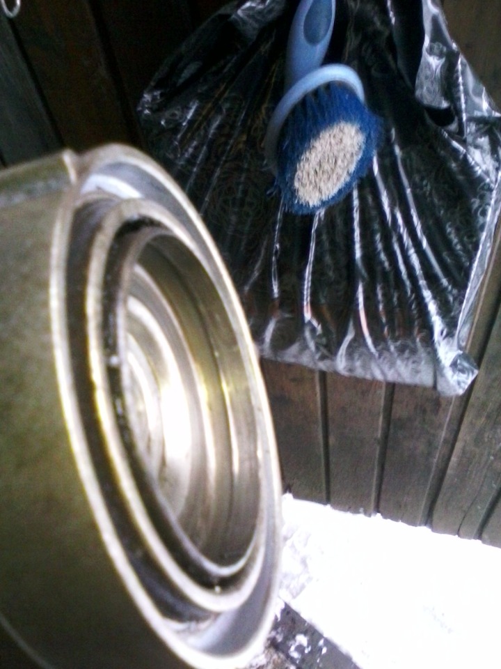

Полгода ездил на моноприводе без проблем, а после включения ПП проявления неисправности возобновились. Заменил хаб в котором имелся осевой люфт шестеренки хаба на контрактный. Сейчас все работат штатно.
nemoX
6 Июнь 2011
SUZUKI JIMNY 2008 акп
Ну вот наступили холода. И неисправность вылезла вновь.
Нет объяснения следующему:
- если выключен ПП, но двигатель работает, то независимо от того, находится машина в движении или стоит, ПП так и остается выключенным;
- если машина с выключенным ПП постояла с выключенным двигателем, то в момент начала движения выявляетя, что один из хабов включился, а второй - нет.
Вобщем-то картина прежняя, но уже на новом хабе - перекос внутренней шестерни хаба из-за смещения пружинного стопорного кольца с посадочного места. Буртик посадочной чашки , который держит внутреннюю шестерню в посадочной чашке, при этом не стесан. Поставил пру жинное кольцо и внутреннюю шестерню на место - выключение ПП заработало без сбоев.
